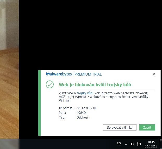

No ted co mám zaplej MBA tak nevyskakuje jen mi to napíše že bylo zablokované odchozí spojení,nevím co si o tom mám myslet.

Takže když nemáš zaplý mbam , tak spustíš prohlížeč a objeví se hned ta stránka?

Ted jsem to zkoušel a už se neobjeví ale mbam když zapnu tak hned dá hlášeni jako na screenu výše

ten port 49849 máš otevřený?
Ta IP adresa je Tvoje?

IP adresa není moje a port nevím jestli mám otevřeny nevím jak zjistit

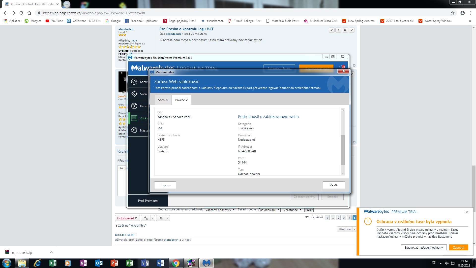

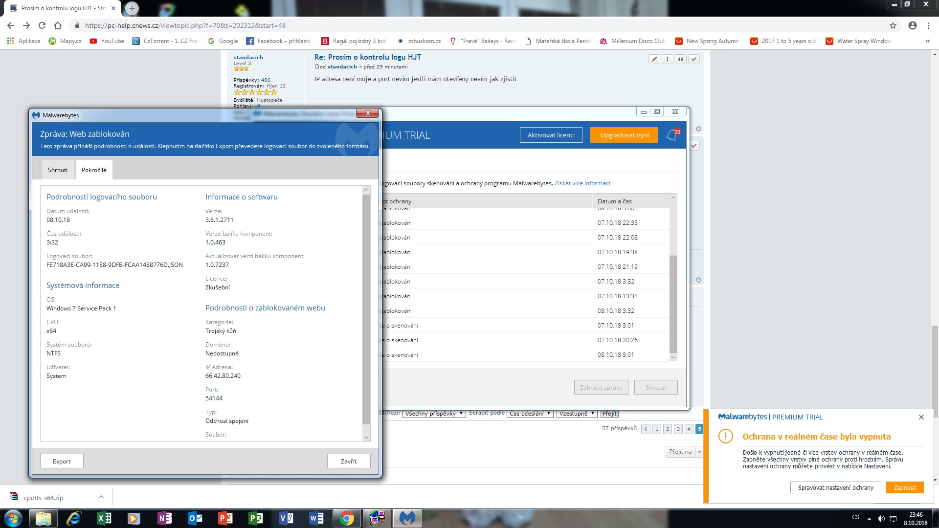

Tak jsem provedl co jsi chtěl ale ten port tam není a mbam mi zase hlasí jinej port.To bylo dnes ve 3 ráno

Musíš mít vyplý mbam , pak až se objeví stránka , spusť curr a najdi ten port a podle návodu klikni na copy selected item, a myší si ho vlož do nějakého textového dokumentu. Jedině tak zjistíme cestu k němu , jaký program to dělá.
