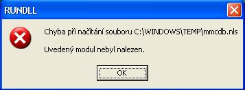

Při scanu to hodilo asi 10× chybu co je na konci prispevku

HP ProBook 450 G6
Re: Moc prosím o kontrolu logu
#Krok1:
Spusť znovu HijackThis a zaškrtni v něm okénka před řádky:
O4 - HKLM\..\Run: [nqrflhqs] rundll32.exe "C:\WINDOWS\TEMP\vgaslbelr.nls" WLEntryPoint
po zaškrtnutí klikni na tlačítko Fix Checked
#Krok2:
Odinstaluj AVPTool stáhni si aktuální verzi a nainstaluj ji zpět. Projeď s ní Pc a vlož se z něho log. Pokud by byl opět velký, tak sem vlož jen následující řádky z něho:
Vše co bude pod sekcí
Vlož sem pak obě části.
#Krok3:
Jdi přes Start -> Spustit... a napiš do okna tento příkaz označený modře:
command
- otevře se ti okno a tam napiš postupně tyto příkazy zvýrazněné modře:
cd\ (dej <enter>)
swreg null delete "HKCU\Software\Microsoft\Windows\CurrentVersion\Shell Extensions\Approved\{D55C3C11-C38F-42A9-B461-1791DCA47211}" (dej <enter>)
exit (dej <enter>)
-dej pozor ať opíšeš přesně syntaxi tak jak je napsaná
- mezi Shell a Extensionsje mezera a patří to celé na jeden řádek za sebe, ne jak se to zobrazuje na dvou.
#Krok4:
Použij pak znovu GMER stačí když si ho nastavíš podle obrázku (zruš zatržení u položek jak je na obrázku, ostatní nech jak jsou), proveď Scan a vlož sem pak log. * * * * * * * * * * * * * * * * * * * * * * * * * * * * * * * * * * * * * * * * * * * * * * * * * * * * * * * * * * * * * * * * * * * * * * * * * * * *
#Krok5:
Stáhni si Silent Runners klikni pravým tlačítkem myši zde a dej Uložit odkaz jako... a ulož si ho na plochu.
- spusť ho a budeš dotázán na Do you want to skip supplementary searches? tak zvol Ne
- pak budeš dotázán Are you Sure? tak zvol Ano
- program se spustí, během jeho chodu nic nedělej, zhruba tak za pár minut budeš informován o ukončení programu (pokud nebudeš u Pc během testu tak se může stát že oznámení o ukončení běhu programu neuvidíš, protože zůstane zobrazeno jen chvíli).
Vlož sem pak log (uložený na ploše), který se vytvoří.
V následujícím příspěvku sem vlož tyto logy/výsledky:
- log AVPTool
- log z GMER
- log z Silent Runners
- případně log z Registry Search viz. Poznámka:
Poznámka:
pokud by se ti i nadále objevovaly ty hlášky, opiš si názvy těch souborů co budou v těch hláškách a použij znovu Registry Search (viz. již zmíněný návod ) s tím rozdílem že si ho uprav. Pod položku [Search] dej názvy těch souborů z chyb. hlášek bez přípony. Takže podle následujících chyb, které jsi poslal by skript vypadal následovně:
RegSearch Options File
[Search]
mmcdb
vgaslbelr
msxmlg
[Exclude]
[Options]
Filter=KVDLUI
a použij ho už známým postupem.
#Krok2:
a pak pod sekcíDetected (na začátku logu)
Status Object
vyhledej všechny položky, které začínají tímto řetězcem: Startup object: a vlož sem celý řádek, který obsahuje uvedený řetězec.Events
Time Name Status Reason
#Krok3:
command
cd\ (dej <enter>)
exit (dej <enter>)
#Krok4:
#Krok5:
- log AVPTool
- log z GMER
Poznámka:
[Search]
mmcdb
vgaslbelr
msxmlg
[Exclude]
[Options]
Filter=KVDLUI
