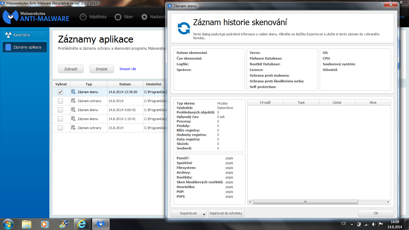

Ale log z Anti-Malware se mi nezdařil. Vždy se dokončí celý test ale když dám kopírovat do schránky, tak se nic neděje (nevím jestli se něco má dít).
Mohu se ještě zeptat, jak se vytvoří ten log? Je to Export log?
Ještě se omlouvám s tímto programem jsem nepracovala.

Zkus se podívat pod tlačítko historie. Mělo by tam něco jako výsledky testů. Pokud nebude, večer si nainstaluju MBAM a dám Ti přesný návod. :-)

Ano, mám tam záznam skenu, ale když ho otevřu, tak v něm nic není- viz obrázek

MBAM :-)
