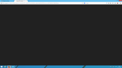

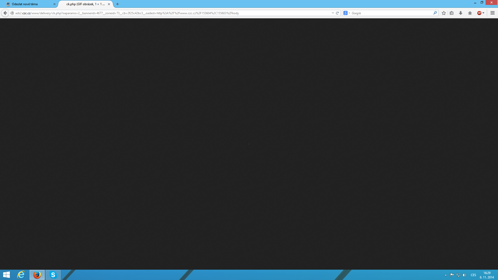

Zdravím už tu tento problém jsme jednou řešili a budeme ho řešit bohužel znova (už bych to nejraději rozkopal :P ) no k věci... před pár dny jsem si reinstaloval systém (z Win 7 jsem upgradoval na 8.1) a opět nastal problém jako kdysi jakobych měl někde nějaký vir uložený a pořád se to obnovovalo dokola a to chyba že když si procházím CZC např... tak jak tam nabízí v reklamě třeba NTB tak když na to kliknu odešle mě to na nějakou šedou stránku viz. příloha.
Na všechny reklamy na internetu samozřejmě neklikám jen na ty kterým můžu důvěřovat že tam nic nebude např. CZC by tam v reklamě nic zvláštního být nemělo pochybuju že ano a odhánělo by si tím zákazníky ;-) Kdyby vás náhodou zajímalo co to mám v tom prohlížečí v pravém horním roku za červenou ikonu tak to je blokování reklam od Kaspersky. Před tím jsme to tu řešili s plno dalšíma problémama ale tento jsme vyřešili tím že jsem něco zadali do zoek se to myslím jmenovalo a zmizlo to chvilku to tak bylo v pohodě a pak znova když jsem ho spustil ten porgram znova zadal ten příkaz zas to na chvíli zmizelo a pak se to znova objevilo nebo to na chvíli zmizne když třeba CZC aktulizuje stránku (aktulizuje design apod...) Tímto Vás žádám a prosím o kontrolu a pokud možno abychom to už vyřešili jednou pro vždy a ne jen na týden a pak se to objeví znova :-D do teď jsem to vydržel ale už mi to začíná lézt na nervy. Díky moc za pomoc.
Log z HJT:
