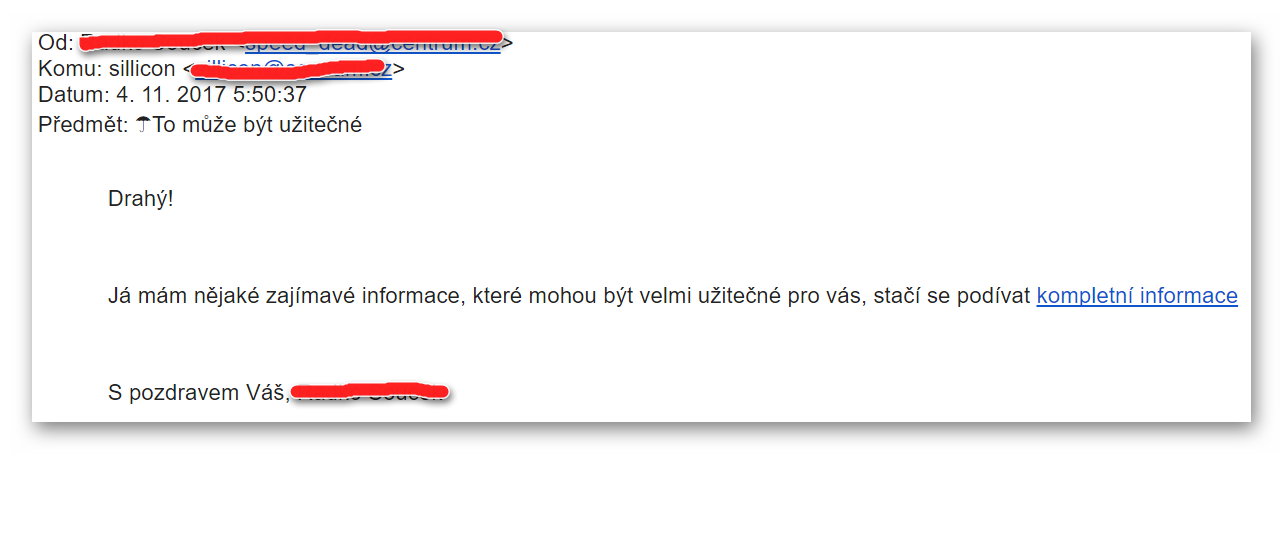

Chytil jsem někde nějaký breberky, i když se snažím chovat odpovědně. Mám podezření, zda někdo spíš nenaboural emal na http://www.centrum.cz, jelikož kamarádovi email přišel z tohoto emailu, jenž přímo nepoužívám a mám ho napojený na gmail. Přitom daný email byl poslán přímo emalu na centrum.cz. Z gmailu ten den jsem posílal jen jeden email a kamarádovi to nebylo. Chtěl jsem změnit heslo, ale nenašel jsem, kde se mění.

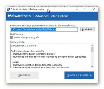

- Při instalaci odeber zatržítko u „Povolit bezplatnou zkušební verzi Malwarebytes' Anti-Malware Premium“
Nainstaluj a spusť ho
-Pokud není program aktuální , klikni na možnost „Aktualizovat nyní“ či „Opravit nyní“.

Malwarebytes se mě nepodařilo nainstalovat jako free, ale jen jako trial. Nenašel jsem zaškrtávátko. První okno byla volba jazyka, druhé jsem rozkliknul, ale tam jsem nic neviděl (viz screenshot) a následně se již pustila instalace.
Malwarebytes

Re: Zase breberky
. spusť znovu Malwarebytes' Anti-Malware a dej Skenovat nyní
- po proběhnutí programu se ti objeví hláška tak klikni na „Vše do karantény(smazat vybrané)“ a na „Exportovat záznam“ a vyber „textový soubor“ , soubor nějak pojmenuj a někam ho ulož. Zkopíruj se celý obsah toho logu.

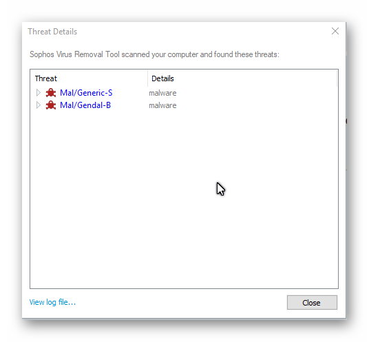

Sophos Virus Removal Tool je praktický softwarový nástroj, který by mohl odstranit infekce, které antivirový program nedetekuje .
Stáhněte si ho zde z některého odkazu:
http://www.majorgeeks.com/mg/get/sophos ... ool,1.html
http://www.majorgeeks.com/mg/getmirror/ ... ool,1.html
http://www.majorgeeks.com/mg/getmirror/ ... ool,2.html
Viry mohou zpomalit počítač, nebo se snaží ukrást vaše data, a ani nevíte , že je máte. Co potřebujete, je rychlý a snadný způsob, jak je najít a zbavit se jich, pokud již máte antivirový program v počítači nainstalován , můžete nainstalovat i nástroj Sophos Virus Removal , který identifikuje a vyčistí zbylé infekce, které mohl Váš antivirový program přehlédnout.
K použití Sophos Virus Removal Tool na něj poklepejte a stiskněte tlačítko „Start scanning“ . Pak bude Sophos Virus Removal Tool vyhledávat a odstraňovat viry, které najde. Může být vyžadován restart.

Ten Sophos Virus Removal Tool jsem nainstaloval a pustil. Po 20 minutách je tak na 3% - nechám to běžet přes noc.

Re: Zase breberky
Ok.
Spusť znovu AdwCleaner (u Windows Vista či Windows7, klikni na AdwCleaner pravým a vyber „Spustit jako správce“
klikni na „Scan“, po prohledání klikni na „ Clean“
Program provede opravu, po automatickém restartu klikni na „Log Manager“ a pak poklepej na odpovídají log, (C:\AdwCleaner [C?].txt) , jeho obsah sem celý vlož.
http://www.bleepingcomputer.com/downloa ... oval-tool/
https://downloads.malwarebytes.com/file/JRT-EOL
na svojí plochu.

Sophos Virus Removal Tool asi našel původce mého problému. Dal jsem sice smazat, ale vzhledem k době, kdy scan probíhal, objevila se opět chyba v tom, že PC po delší dobš "zapomene" že je připojen k netu. Proto nejspíš odstranění nalezených breberek neproběhlo.
P.S. AdwCleaner právě pouštím. Dneska jsem byl v práci dost dlouho a tak jsem se k domácímu PC dostal až teď.
