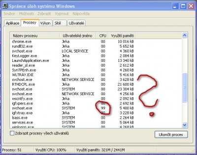

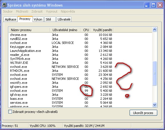

Pořád mi lítá vytížení procesoru na 100 % i když noťas nic nědělá, jsem z toho na prášky

CPU na 100 % i v klidovém stavu. Proč? Vyřešeno

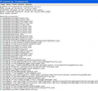

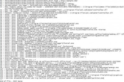

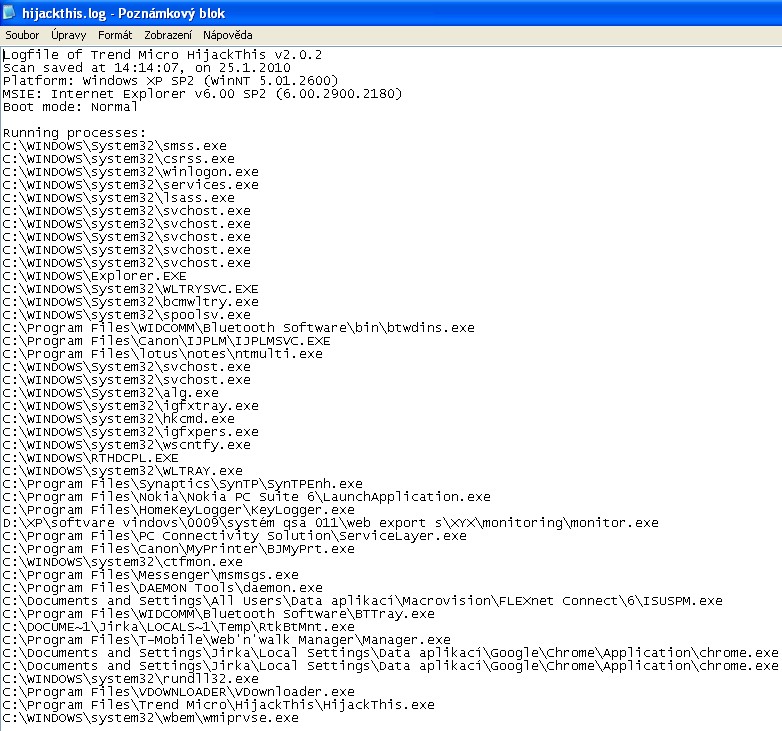

tak schválně, jestli je to to, co po mě chceš
musel jsem to rozdělit na dva kusy
Život je plný kompromisů, které spočívají v tom správně se rozhodnout, na co se vysrat...

Re: PCU na 100%
další kus

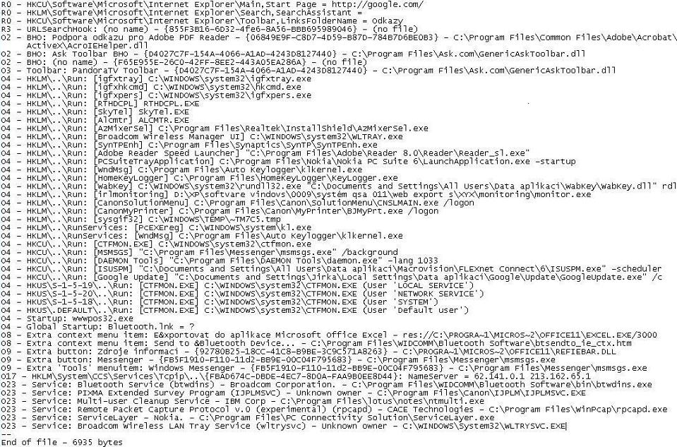

Abychom se nemýlili, bude dobré všechny logy překlápět sem. To znamaná, že když se ti otevře takovýto log, klikneš na Úpravy-->Vybrat vše; Úpravy-->Kopírovat. Zde ve svém topicu klikneš na "Odpovědět", až se ti zobrazí odpovědní okno, klikneš do něj pravým myšítkem a vybereš "Vložit". Tím se log překlopí sem.
Logy takto můžeš rozdělit i do více odpovědí, nesmíš však na nic zapomenout. Pokud by si něco vynechal, mohly by se naše snahy o nápravu minout účinkem.
Teď si odinstaluj Ask.com (Pandora TV, Ask Toolbar).
Pak mi sem překlop nový log z HijackThis, protože tam máš dva trojany.
Re: PCU na 100%
Zde je nový HJT po Tvé radě (výkon po restartu stále 100%):

O4 - HKLM\..\Run: [SynTPEnh] C:\Program Files\Synaptics\SynTP\SynTPEnh.exe
O4 - HKLM\..\Run: [Adobe Reader Speed Launcher] "C:\Program Files\Adobe\Reader 8.0\Reader\Reader_sl.exe"
O4 - HKLM\..\Run: [PCSuiteTrayApplication] C:\Program Files\Nokia\Nokia PC Suite 6\LaunchApplication.exe -startup
O4 - HKLM\..\Run: [WndMsg] C:\Program Files\Auto Keylogger\klkernel.exe
O4 - HKLM\..\Run: [HomeKeyLogger] C:\Program Files\HomeKeyLogger\KeyLogger.exe
O4 - HKLM\..\Run: [WabKey] C:\WINDOWS\system32\rundll32.exe "C:\Documents and Settings\All Users\Data aplikací\WabKey\WabKey.dll" rdl
O4 - HKLM\..\Run: [irlmonitoring] D:\XP\softvare vindovs\0009\systém qsa 011\web export s\XYX\monitoring\monitor.exe
O4 - HKLM\..\Run: [CanonSolutionMenu] C:\Program Files\Canon\SolutionMenu\CNSLMAIN.exe /logon
O4 - HKLM\..\Run: [CanonMyPrinter] C:\Program Files\Canon\MyPrinter\BJMyPrt.exe /logon
O4 - HKLM\..\Run: [sysgif32] C:\WINDOWS\TEMP\~TM7C5.tmp
O4 - HKLM\..\RunServices: [PcEXEreg] C:\WINDOWS\system\kl.exe
O4 - HKLM\..\RunServices: [WndMsg] C:\Program Files\Auto Keylogger\klkernel.exe
O4 - HKCU\..\Run: [CTFMON.EXE] C:\WINDOWS\system32\ctfmon.exe
O4 - HKCU\..\Run: [MSMSGS] "C:\Program Files\Messenger\msmsgs.exe" /background
O4 - HKCU\..\Run: [DAEMON Tools] "C:\Program Files\DAEMON Tools\daemon.exe" -lang 1033
O4 - HKCU\..\Run: [ISUSPM] "C:\Documents and Settings\All Users\Data aplikací\Macrovision\FLEXnet Connect\6\ISUSPM.exe" -scheduler
O4 - HKCU\..\Run: [Google Update] "C:\Documents and Settings\Jirka\Local Settings\Data aplikací\Google\Update\GoogleUpdate.exe" /c
O4 - HKUS\S-1-5-19\..\Run: [CTFMON.EXE] C:\WINDOWS\system32\CTFMON.EXE (User 'LOCAL SERVICE')
O4 - HKUS\S-1-5-20\..\Run: [CTFMON.EXE] C:\WINDOWS\system32\CTFMON.EXE (User 'NETWORK SERVICE')
O4 - Startup: wwwpos32.exe
O4 - Global Startup: Bluetooth.lnk = ?
O8 - Extra context menu item: E&xportovat do aplikace Microsoft Office Excel - res://C:\PROGRA~1\MICROS~2\OFFICE11\EXCEL.EXE/3000
O8 - Extra context menu item: Send to &Bluetooth Device... - C:\Program Files\WIDCOMM\Bluetooth Software\btsendto_ie_ctx.htm
O9 - Extra button: Zdroje informací - {92780B25-18CC-41C8-B9BE-3C9C571A8263} - C:\PROGRA~1\MICROS~2\OFFICE11\REFIEBAR.DLL
O17 - HKLM\System\CCS\Services\Tcpip\..\{FBAD674C-DBDE-4EC7-8D0A-FAA9B0EE8D44}: NameServer = 62.141.0.1 213.162.65.1
O23 - Service: Bluetooth Service (btwdins) - Broadcom Corporation. - C:\Program Files\WIDCOMM\Bluetooth Software\bin\btwdins.exe
O23 - Service: PIXMA Extended Survey Program (IJPLMSVC) - Unknown owner - C:\Program Files\Canon\IJPLM\IJPLMSVC.EXE
O23 - Service: Multi-user Cleanup Service - IBM Corp - C:\Program Files\lotus\notes\ntmulti.exe
O23 - Service: Remote Packet Capture Protocol v.0 (experimental) (rpcapd) - CACE Technologies - C:\Program Files\WinPcap\rpcapd.exe
O23 - Service: ServiceLayer - Nokia. - C:\Program Files\PC Connectivity Solution\ServiceLayer.exe
O23 - Service: Broadcom Wireless LAN Tray Service (wltrysvc) - Unknown owner - C:\WINDOWS\System32\WLTRYSVC.EXE
End of file - 6498 bytes

Re: PCU na 100%
Výborně, to co ti sem budu kopírovat, se z fotky skutečně nedá. Už si někde něco opravoval? log se liší od fotky. Nedělej nic sám.
Spusť HJT (HijackThis), vypni prohlížeče, odpoj se od internetu a fixni (spustit HJT, "Do a system scan only",
zatrhnout políčko před hodnotou, zmáčknout "Fix checked" a poté "Ano"):
R3 - URLSearchHook: (no name) - {855F3B16-6D32-4fe6-8A56-BBB695989046} - (no file)
O2 - BHO: (no name) - {F65E955E-26C0-42FF-8EE2-443A05EA286A} - (no file)
O4 - HKLM\..\Run: [Alcmtr] ALCMTR.EXE
Nainstaluj a spusť ho
- program se po té spustí a nech vybranou možnost Provést rychlý sken a klikni na tlačítko Skenovat
- po proběhnutí programu se ti objeví hláška tak klikni na OK a pak na tlačítko Zobrazit výsledky
- pak zvol možnost uložit log a ulož si log na plochu
(zatím nic nemaž!).
Vlož sem pak obsah toho logu.
(zatím nic nemaž!).
