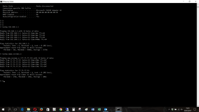

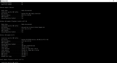

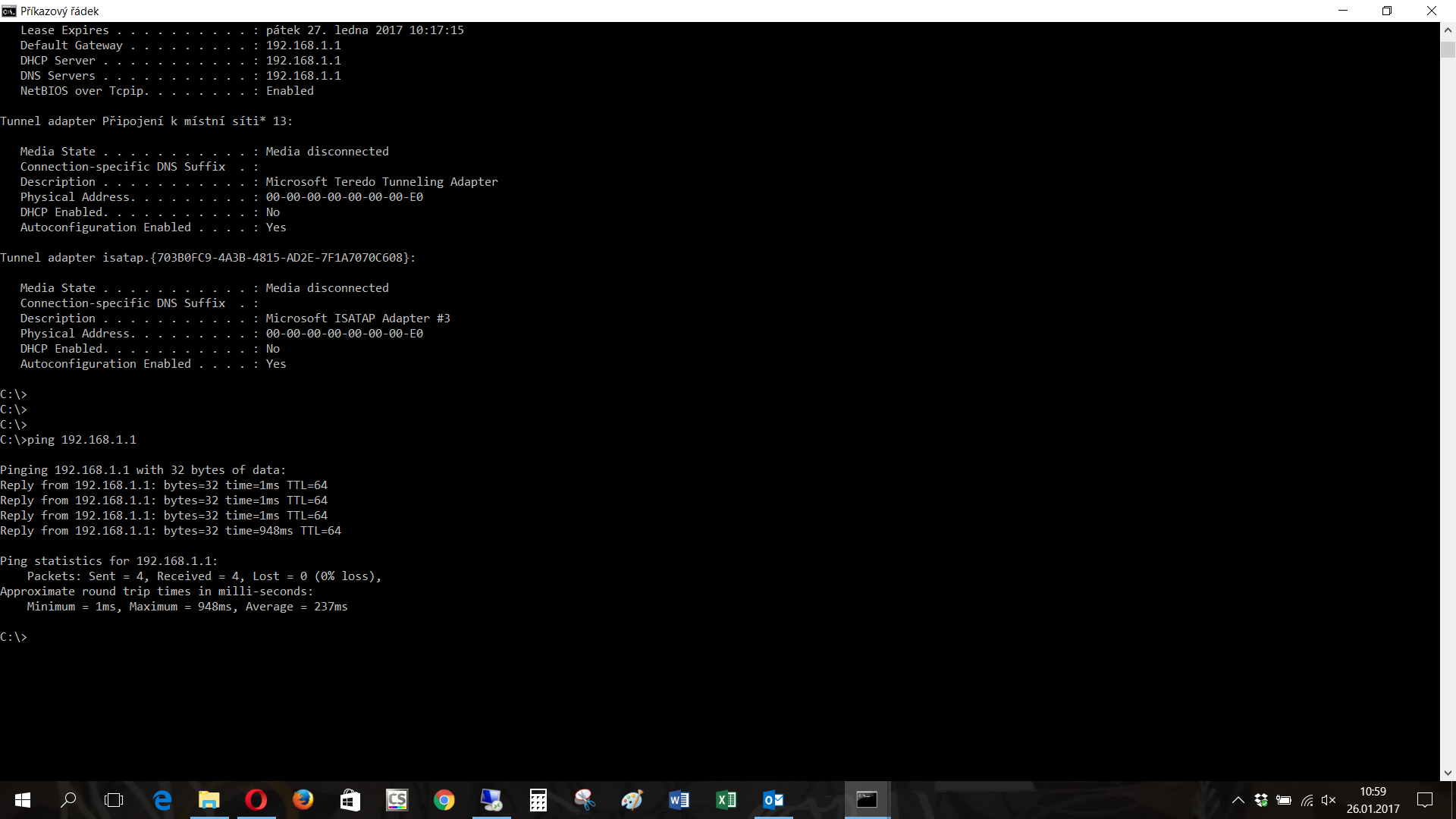

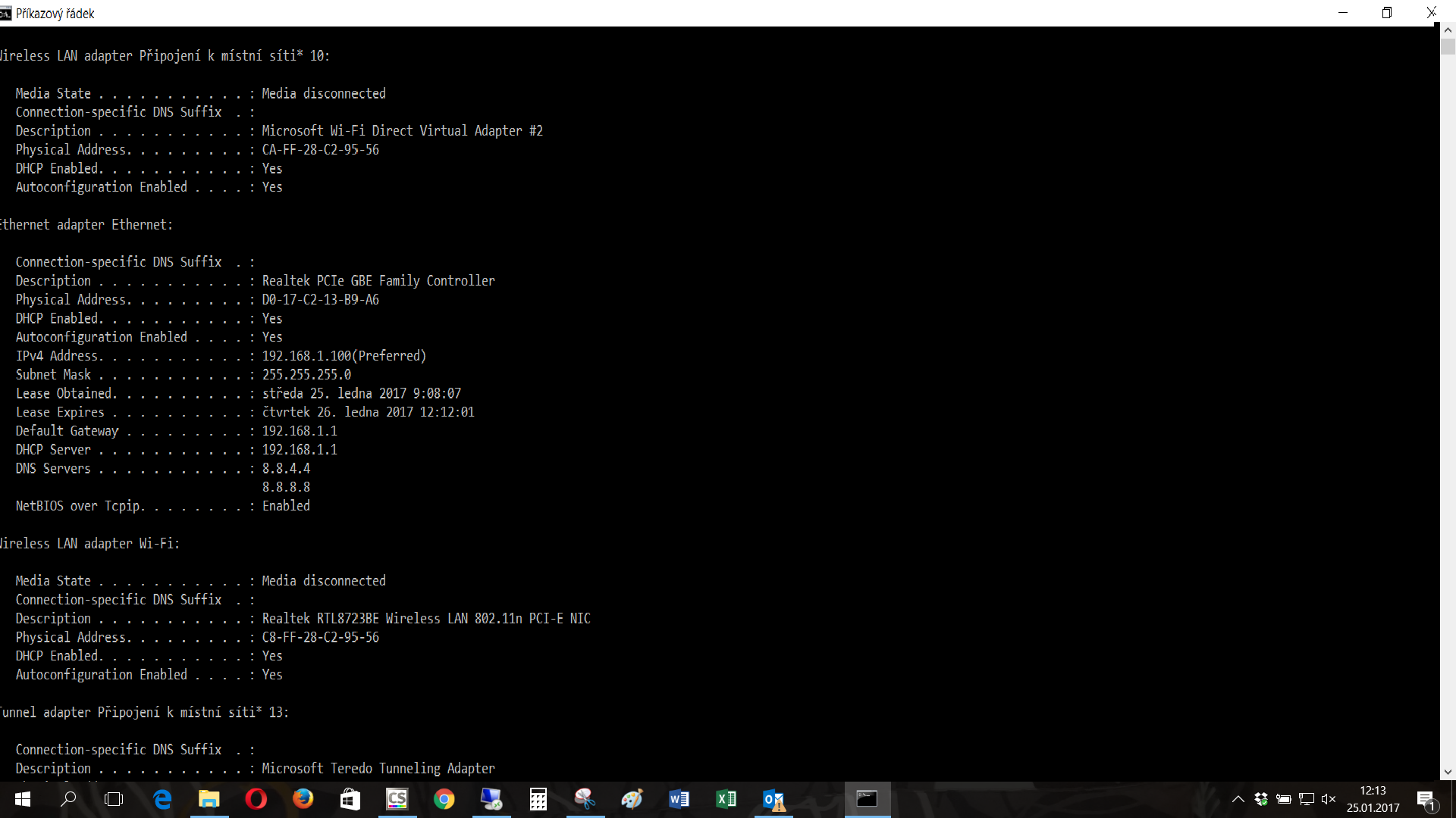

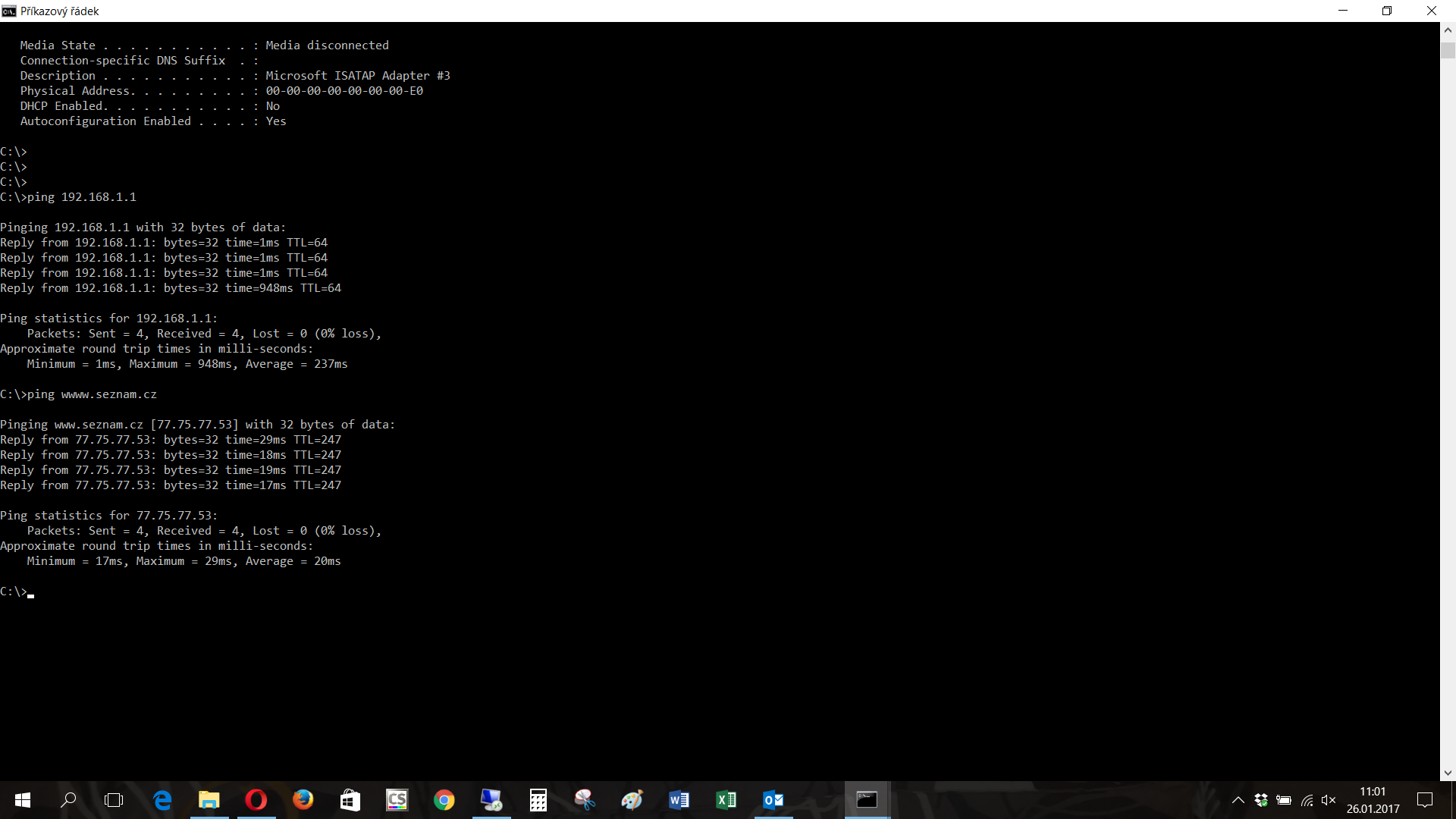

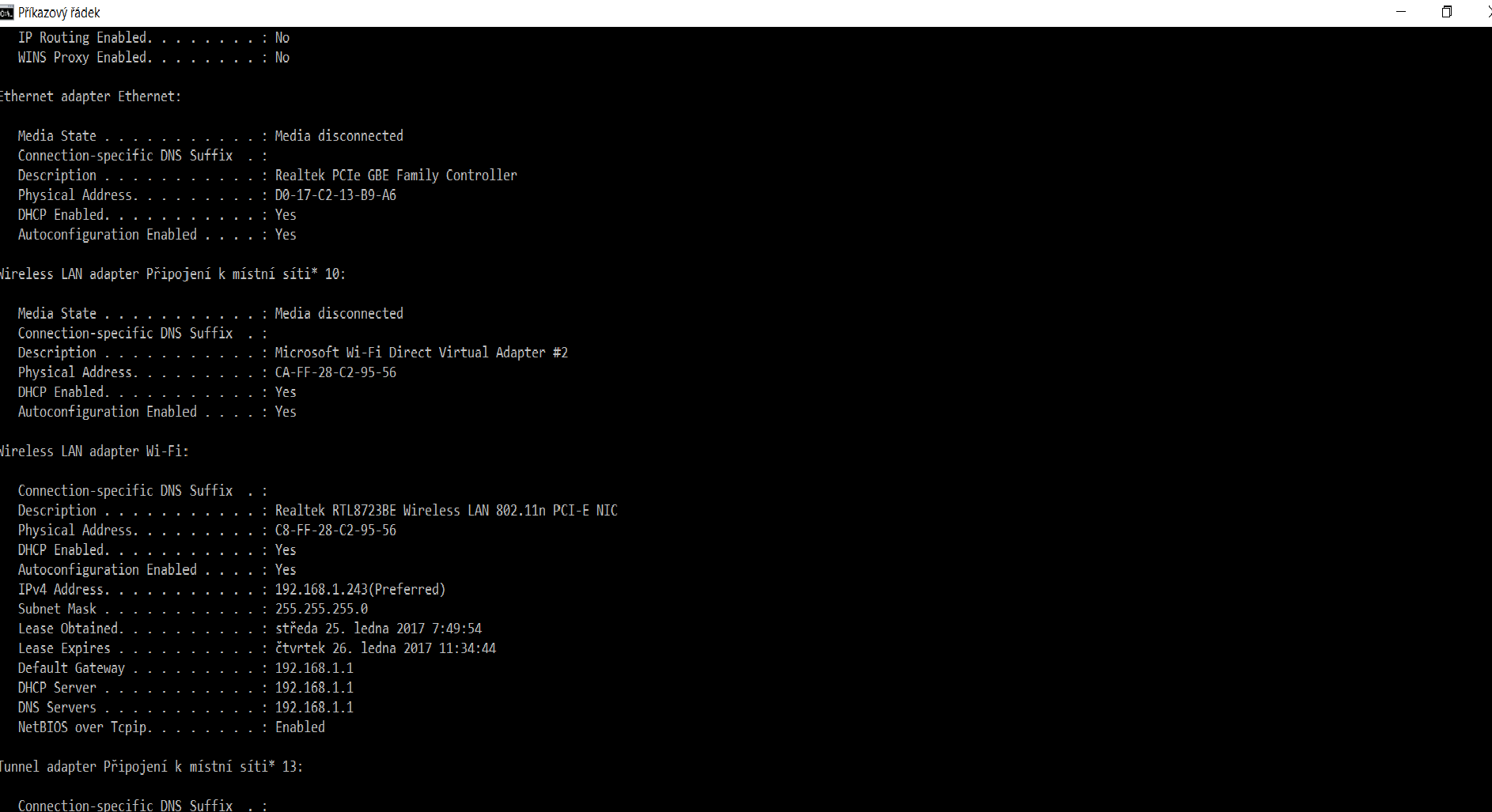

Takže, posílám info. Doufám, že jsem to pochopil správně: odpojil jsem wifi a na TP-link se připojil pře kabel a poté přes cmd a ipconfig/all.
a připojení wifi z notebooku rovnou do routeru, tp-link vypnutý.
Díky moc za rady a předem omluva, pokud jsem to špatně pochopil.
Ohledně extenderu či jiného zesílení wifi, není to můj nápad a musím pracovat, s tím co tu mám. Proč nelze pracovat s kabelem, je že mezi místnostma, které potřebujem propojit náš signál, je veřejný prostor a nemůžeme nic tahat. A ten TP-link je to jediné, co tu zůstalo. Pokud to půjde, jelikož to není pro mě, rád bych zachoval takovou sestavu a nemusel investovat i jen pár kč, to něčeho jiného, pokud to však nepůjde, samozřejmě, se nechám poučit a hlavně budu přemlouvat dotyčné, ať zainvestujem :)

Podle textu jsem to pochopil tak, že odpojil extender a poslal ipconfig z LAN a z WiFi ze stejného notebooku. Tedy:
1. něco jiného, než se po něm chtělo
2. DHCP tedy dodává router správně
