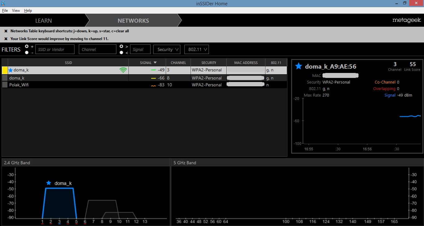

A pokud si ty články přečteš pořádně, pak uvidíš, že kanál 1 a 2 se ruší, takže je nastav jinak. Nicméně na průchod do internetu by to nemělo mít vliv.

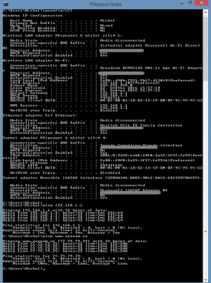

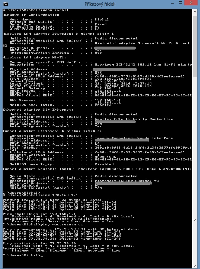

Tak jsem provedl diagnostiku nejprve s vypnutým TP-LINKem, vše v pořádku. Výpis z cmd vypadá takto:

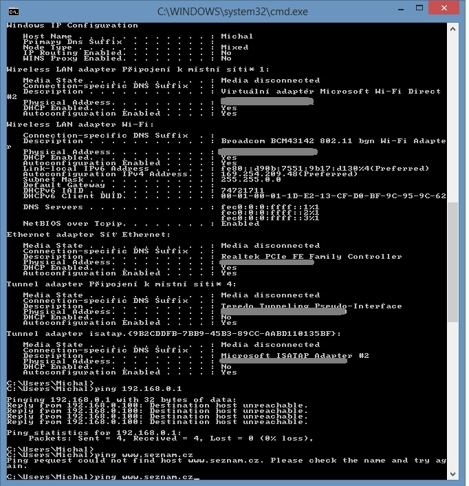

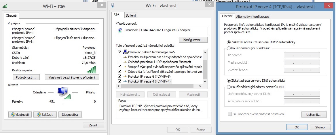

Pak jsem zapnul TP-LINK, nastavený na rozšíření internetu dle návodu (vypnuté DHCP, atd.), propojený kabelem, výpis z cmd a vlastnosti sítě pak vypadaly takto:
Při pokusu změnit IP adresy DNS serverů v nastavení DHCP u Asusu, jde změnit pouze DNS 1. DNS 2 má pole s vyplněnou IP zašedivělé, tudíž nepřepisovatelné. Uložil jsem tedy aslespoň DNS1 dle poskytovatele, výsledek beze změny.

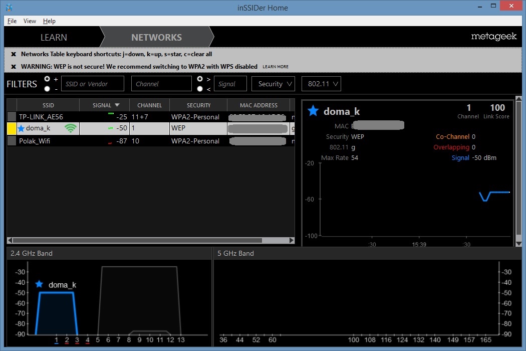

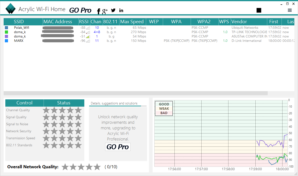

+ takto vypadají sítě okolo. Volných kanálů je dost, navíc routery běží mimo sebe, dal jsem tedy nastavení kanálů na auto.

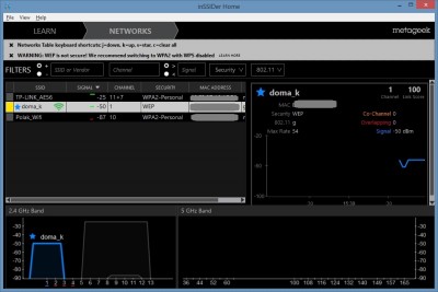

Tvoja je iba tá sieť doma_k ?Včera si mal zmeniť zabezpečenie na WPA2 a tu na screne je zabezpečenie WEP.Tak ako si to nastavil?Asus má zabezpečenie WEP a TP-Link WPA2 ? ITCrowd Ťa upozornil na zmenu kanálu z 1 na nejaký iný.

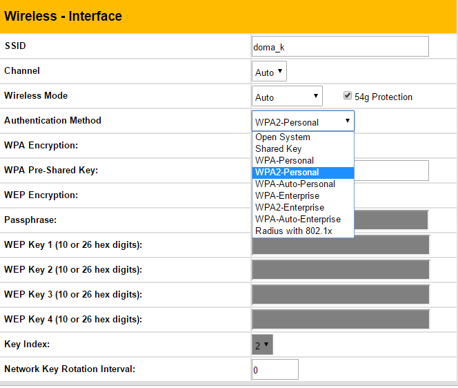

Authentication Method: WPA2 - Personal, WPA Encryption: AES. Přesně takhle mám v Asusu uloženo, kdykoliv ho otevřu, je tam toto, v TP-LINKu samozřejmě také WPA2. Očividně teda ale v reálu běží něco jiného, než je nastavené...
Ve výběru možností zabezpečení nemám ale vyloženě napsané WEP, mám tam tohle:
Jinak moje síť je doma_k i ten TP-LINK - ten jsem dával v době screenu do továrního nastavení,proto ten název.

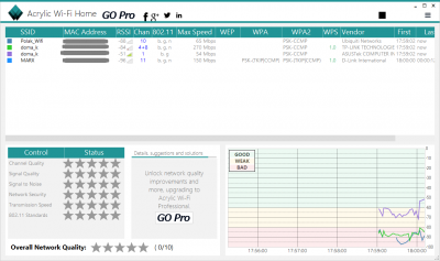

Skús to zapojiť klasicky do WAN TP-Linku, ako som písal a zmeň si aj názov wifi siete.To len na kontrolu či TP-Link funguje, ako má.
Ja používam na kontrolu wifi toto:
https://www.acrylicwifi.com/en/
Môžeš skúsiť a porovnať či aj táto utilitka zobrazí rovnaké zabezpečenie.Som zvedavý či TP-Link bude mať takto net aj na wifi.

Tak už fungujeme! Bylo to v tom zabezpečení...Ono se totiž volba jako taková uložila, že kdykoliv jsem se připojil zas na router (Asus), dané nastavení tam bylo, nicméně router bylo potřeba ještě restartovat tlačítkem "finish", kterého jsem se nevšiml a ani nenapadlo, když volby se uložily, až poté se změnilo na WPA2.

A jakým stylem? Teď mám oba dané na auto a kanály vypadají takto

Zmeníš to z Auto na nejaké pevné číslo.Napr. Asus vysiela na 1. , tak mu ručne nastavíš na kanál , ktorý nieje obsadený, napr.6.
