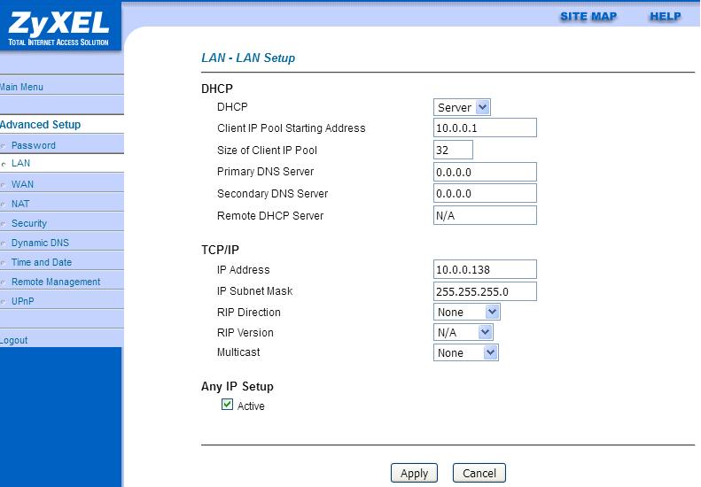

Problém je že jsem se zasekl hned u hesla u Zyxelu.Mám ho už řadu let a heslo nevím kde mám hledat.Jinak bych to nastavení nejspíš zmáknul.
Dodatečně přidáno po 31 minutách 49 vteřinách:
Tak heslo je admin.IP dle ipconfig je 10.0.0.138 a v Zyxelu to vypadá dle foto.Tak nevím jestli to je ok,nevím co s čím srovnat.

A co je nejasné? Postupuj dle návodu - na TP-Link routeru vypni DHCP, nastav režim AP a změň IP adresu routeru na nějakou mimo DHCP rozsah Zyxelu... (třeba 10.0.0.139)

Tak zdá se že je po problému.Jediný co sem udělal tak sem mrknul do nastavení Zyxelu.Tam jsem stejně na nic nepřišel tak sem to vypnul a šel do nastavení TP linku.Tam jsem pouze u DCHP přepnul na DISABLED a rebootoval.Pak už jen správně zapojil do portů 1 a 2 a běží.Tak uvidím jestli už to nebude zlobit.Každopádně díky.Jediný co po nastavení nejde je se dostat do nastaveni TP linku.Nechce se načíst stránka a musím resetovat router a pak už se stránka s příhlášením načte.

Právě proto jsi měl na TP-linku nastavit IP adresu mimo rozsah DHCP Zyxelu... ;-)

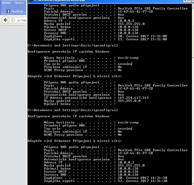

Zdravím.Z ničeho nic začal přes router špatně fungovat net.Na přímo jede normálně.Problém je dlouhé načítání a nakonec se stránka třeba ani nenačte a to jak na wifi tak na pc.Zkrátka to jde mizerně s výpadkama.Nenapadá někoho čím to?Nebo mám jít rovnou reklamovat ten router.

V mém podpisu najdeš návody na diagnostiku sítě. PEČLIVĚ ČTI!
Budou mě zajímat výpisy ipconfig ve funkčním i nefunkčním stavu a screen pingploter v nefunkčním stavu.

Příspěvekod Evžis » 20 čer 2017 16:37
1.na přímo
2.router nefunkční stav
3.funkční stav
ping plotter nějak nerozjedu na xp
