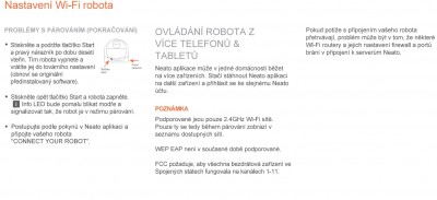

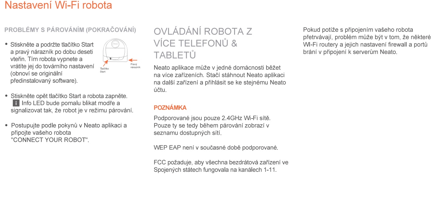

konečně jsem našel návod na spárování s aplikací. Ovšem další nastavení tam není ukázané takže jsem se mýlil a mělo by to být připojené opravdu přes router. Teda podle toho co jsem viděl by jsi při prvním nastavení měl vyhledat ssid tvého routeru a zadat heslo jaké na něm máš nastavené. To předpokládám máš správně. Tím "Ano, ale proč ten vysavač jde ovládat během dne v pohodě tj. kdykoliv jde zapnout a vypnout, ale druhý den ráno je pokaždé offline?" jsi myslel i odkudkoliv tedy i přes internet?

Asi nejjednodušší bude když uvidíš vysavač na telefonu aktivní zkus vypnout router pokud zmizí máš ho napojený na router pokud ne máš ho napojený na telefon.
