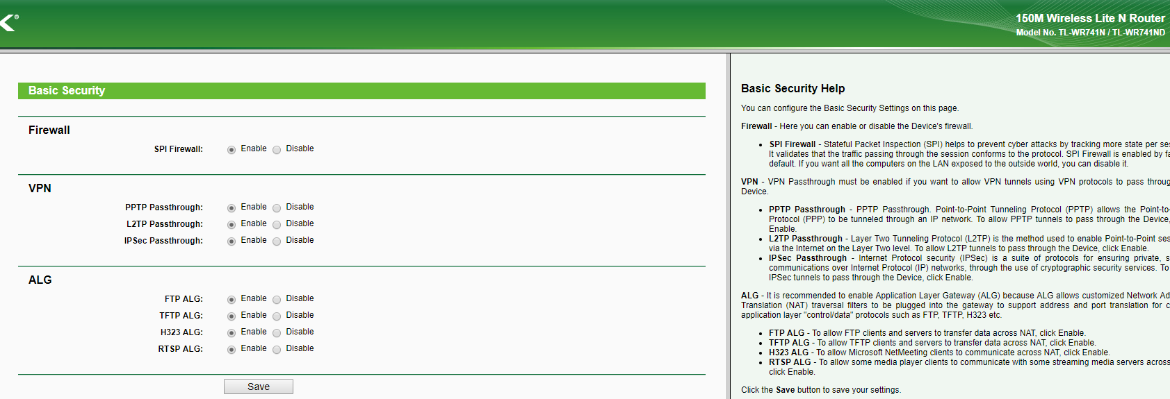

Omlouvám se, že reaguji až teď, ale mám jednu otázku ohledně toho Wireshark.
Wireshark jsem stáhnul, nainstaloval a zapnul monitoring, ale vrtá mi hlavou jedna věc...
Pokud dosavadní útoky odcházely z portu 443, který je v xamppu zapnutý současně s 80 pro Apache, tak jak mohu vidět, resp. odhalit, co je útok a co je normální traffic?
Protože, (myslím) když někdo otevře můj web, tak bude automaticky vidět moje IP a jeho IP jako target, protože on v podstatě poslal žádost o stažení dat z mého serveru, tedy jeho IP je target, ale jak by to vypadalo u útoku?
Pokud vím, tak by tam byl taky nějaký určitý target a to by mohl být buď normální uživatel, který otevřel web nebo nějaký napadený server. Ale jak toto rozlišit?
A pokud tento test bude pozitivní a uvidím/odhalím dotyčného, tak co se v takových případech dá dělat? Blokování přístupu z IP dle mého není řešení, neboť použít VPN není nic složitého.
E: Nastavení security v routeru:
