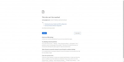

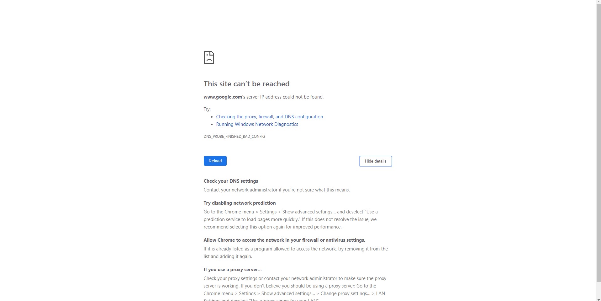

Zdravím, vždy po výpadku elektřiny nebo internetu mi na počítači zpět nenaběhne internet a musím jít znovu router vypnout a zapnout (odpojím napájecí kabel a zas zhruba po 5-10s připojím). WIFI například na telefonu funguje normálně.. Když chci zobrazit stránku píše to viz. screen.
Jsem připojenej přes kabel přímo na router.
Mohl by tedy být problém v nějaké konfiguraci DNS nebo v čem?
Díky, popcorn :)

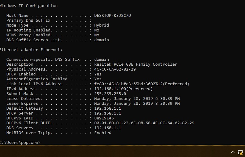

Při nefunkčním internetu:
Host Name . . . . . . . . . . . . : DESKTOP-K3J2C7D
Primary Dns Suffix . . . . . . . :
Node Type . . . . . . . . . . . . : Hybrid
IP Routing Enabled. . . . . . . . : No
WINS Proxy Enabled. . . . . . . . : No
DNS Suffix Search List. . . . . . : domain
Ethernet adapter Ethernet:
Connection-specific DNS Suffix . : domain
Description . . . . . . . . . . . : Realtek PCIe GBE Family Controller
Physical Address. . . . . . . . . : 4C-CC-6A-62-82-29
DHCP Enabled. . . . . . . . . . . : Yes
Autoconfiguration Enabled . . . . : Yes
Link-local IPv6 Address . . . . . : fe80::4518:bfa3:65bd:3602%12(Preferred)
IPv4 Address. . . . . . . . . . . : 192.168.1.100(Preferred)
Subnet Mask . . . . . . . . . . . : 255.255.255.0
Lease Obtained. . . . . . . . . . : Monday, January 28, 2019 6:30:39 PM
Lease Expires . . . . . . . . . . : Monday, January 28, 2019 8:30:39 PM
Default Gateway . . . . . . . . . : 192.168.1.1
DHCP Server . . . . . . . . . . . : 192.168.1.1
DHCPv6 IAID . . . . . . . . . . . : 88919146
DHCPv6 Client DUID. . . . . . . . : 00-01-00-01-23-6E-08-68-4C-CC-6A-62-82-29
DNS Servers . . . . . . . . . . . : 192.168.1.1
NetBIOS over Tcpip. . . . . . . . : Enabled
Pinging 192.168.1.1 with 32 bytes of data:
Reply from 192.168.1.1: bytes=32 time<1ms TTL=64
Ping statistics for 192.168.1.1:
Packets: Sent = 4, Received = 4, Lost = 0 (0% loss),
Approximate round trip times in milli-seconds:
Minimum = 0ms, Maximum = 0ms, Average = 0ms
ping http://www.seznam.cz
Ping request could not find host http://www.seznam.cz. Please check the name and try again.

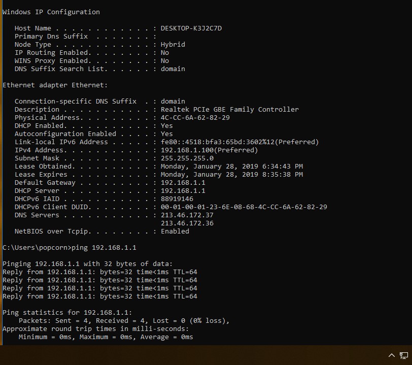

Při funkčním internetu:
Windows IP Configuration
Lease Obtained. . . . . . . . . . : Monday, January 28, 2019 6:34:43 PM
Lease Expires . . . . . . . . . . : Monday, January 28, 2019 8:35:38 PM
DNS Servers . . . . . . . . . . . : 213.46.172.37
213.46.172.36
Pinging www.seznam.cz [77.75.79.53] with 32 bytes of data:
Reply from 77.75.79.53: bytes=32 time=8ms TTL=246
Reply from 77.75.79.53: bytes=32 time=9ms TTL=246
Reply from 77.75.79.53: bytes=32 time=11ms TTL=246
Ping statistics for 77.75.79.53:
Minimum = 8ms, Maximum = 11ms, Average = 9ms

Příspěvekod Uziv00 » 28 led 2019 18:46

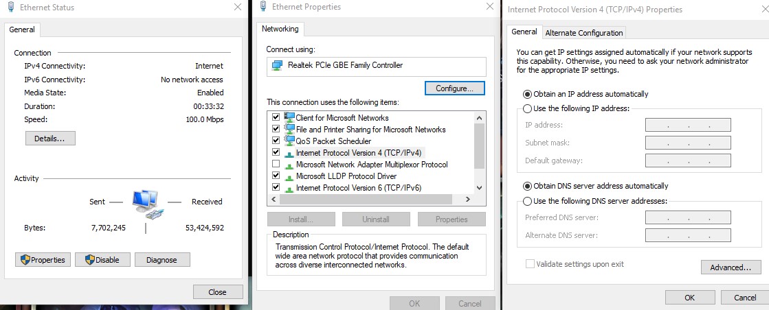

Tvůj router po výpadku přiděluje jako DNS svou IP adresu, zatímco při funkčním, správné IP adresy skutečných DNS.
Doplň si skutečné DNS servery do nastavení síťové karty.

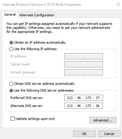

Příspěvekod popcorn » 28 led 2019 18:53
Jen abych se ujistil, mám to nastavit takhle?
CPU: i5-6500 GPU: Msi RX480 8GB RAM: Crucial 2x8GB MB: MSI B150 PSU: Seasonic S12II-520 CASE: Gladius M35
Re: Po výpadku internetu/elektřiny nenaběhne internet
Příspěvekod Uziv00 » 28 led 2019 18:55
Přesně.
