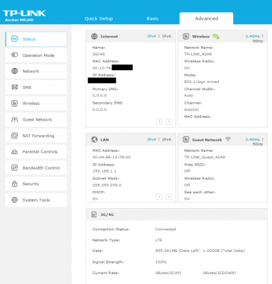

Dej sem screen statusu routeru. To, co mám začerněno já, zamaž.
Nastav logování routeru (System log) na All a Debug, stáhni log, zazipuj a pošli přes leteckou poštu.
