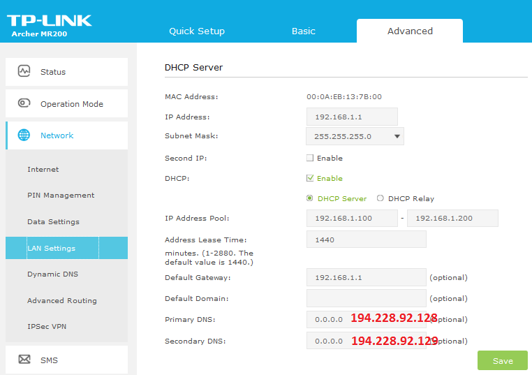

Nejdřív vyzkoušej nastavit v LAN nastavení přímé dosazení DNS:
DNS
Restartuj oba počítače, vyzkoušej, zda se připojí. To samé notebook.
Zkontroluj ve výpisu ipconfig -all položku DNS. Už by tam neměla být adresa routeru 192.168.1.1, ale ty dvě doplněné adresy.
Pokud budou stále problémy, zkontroluj si verzi firmwaru https://www.tp-link.com/cz/support/down ... /#Firmware a aktualizuj.
Poslední - výpadky na tom notebooku se objevovaly i dříve? A pokud ano, jaká je wifi karta v tom notebooku?

Změna toho DNS nepomohla. Na jednom počítači to stále funguje zbytek nejde se stejným výsledkem. Na tom počítači kde to nejde tak se jednou za čas něco načte ale je to strašně pomalé a několikrát tam vyskočí že to je bez připojení k internetu apod. Tak zkusím aktualizovat ten firmware. Jinak ano takový výpad se objevil již dříve ale tam stačil restart notebooku a routeru a vše fungovalo. Nevím přesně kde zjistím název WIFI kartu ale podívám se na to.

Tak nevím pokusil jsem se o tu aktualizaci a vyskočila na mě hláška "Uploadovaný soubor neodpovídá současné verzi hardwaru zařízení" Přitom by to měl být ten správný soubor.

Zkus druhý počítač zapojit do jiného LAN portu.
Ale vypadá to, že petr měl pravdu, pravděpodobně je vada v HW routeru.

Vzpomněl jsem si že máme ještě druhý router který jsme měli dřív tak jsem ho zapojil a přes něj to vše funguje jak má takže to nechám tak a s tím co nefunguje uvidím co bude. Každopádně mi furt nejde do hlavy proč připojit mobil šlo ale notebook ne a jeden počítač jo a druhý ne každopádně to je jedno už. Děkuji za pomoc a tvůj čas.

Ten nový router reklamuj.
