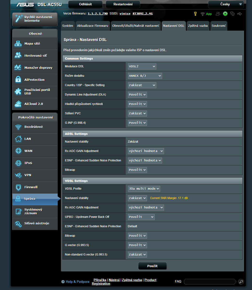

Ahoj, nedávno mi komplet odešel starý Comtrend od O2. Pracoval už několik let jako bridge pro můj Asus RT-N18U. Potřeboval jsem net zpátky co nejrychleji, tak jsem vzal Asus AC55U s DSL. Modem jsem nakonfiguroval pro O2, upgradoval na nejnovější firmware a nastavil jako bridge pro můj starý Asus (chci používat kvůli 2x RAM). Zároveň jsem povypínal Wifi rádia, DHCP a nastavil jsem VDSL tak, jak bylo doporučeno u jedné recenze na CZC. Nastavení zde:

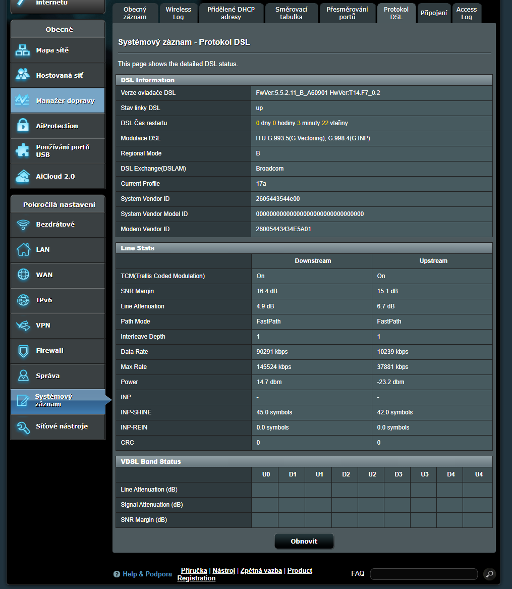

Začal jsem to googlit a zkoumat, a vypadá to, že bych měl používat profil 30a, který jsem nastavoval předtím. V diagnostice DSL to však neustále ukazuje 17a i když jsem nastavoval 30a.

SNR je neustále okolo 17dB, můj dům je jediný s DSL linkou (ostatní domy, co braly z té mojí, ji mají zrušenou), nějaká krabice Cetin je asi 500m od mého domu, Web Cetin ukazuje max rychlost na 250Mb/s.

Druhá možnost:
Common Settings
Modulace DSL: VDSL2
Režim dodatku: ANNEX B
Country/ISP - Specific Setting: Zakázat
Dynamic Line Adjustemnt (DLA): Povolit (možno volit i jinak)
Hladké přizpůsobení rychlosti: Povolit (možno volit i jinak)
Sdílení PVC: Zakázat
G.INP (G.998.4): Povolit
ADSL Settings - mělo by být jedno co tam je, jedná se o nastavení ADSL a né VDSL
VDSL Settings
VDSL Profile: 30a multi mode (Je zpětně kompatibilní i s 17a, který aktuálně pro rychlosti do 100/10 Mbit/s používá CETIN. Přímo profil 30a CETIN nepoužívá, pro rychlejší rychlosti používá už pak rovnou profil 35b - to tento modem už však neumí)
Nastavení stability: To je individuální, 2dB je maximální výkon a naopak vyšší hodnoty dB zajištují vyšší stabilitu připojení.
Rx AGC GAIN Adjustment: Stable (možno volit i jinak)
UPBO - Upstream Power Back Off: Povolit (možno volit i jinak)
ESNP - Enhanced Sudden Noise Protection: Stable (možno volit i jinak)
Bitswap: Povolit
G.vector (G.993.5): Povolit
Non-standard G.vector (G.993.5): Zakázat

Tak možnost číslo 1 nepřinesla nic nového, v Ookle dokonce rychlost nabíhala o dost pomaleji.
Druhé nastavení zlepšilo konzistenci a náběh v Ookle při GAIN Adjustment na Stable a Nastavení stability 2dB. Nechám to zatím na tom, budu měřit několikrát denně a kdyžtak zavolám na O2. Mezitím se pokusím trochu vzdělat v tomhle oboru, abych nebyl takový jouda.
