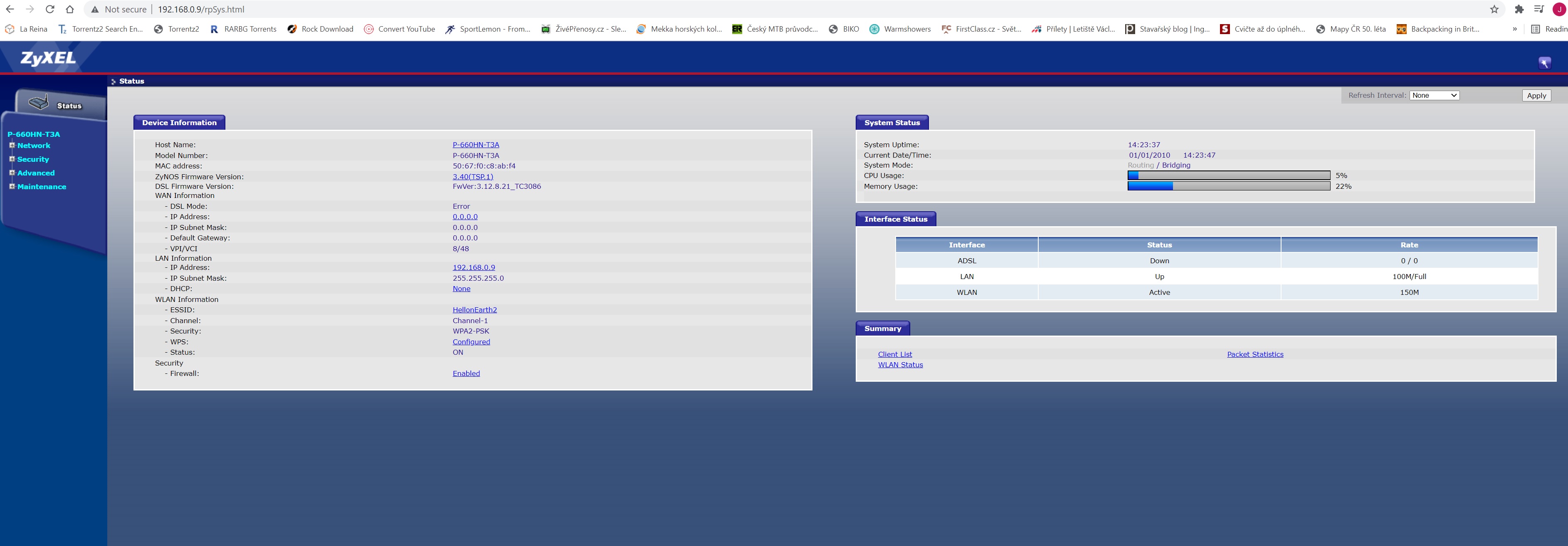

Kvuli slabemu signalu v druhe části bytu (přes nosnou panelovou stenu) vedu LAN kabel do ZYXEL routeru (P-660HN-T3A, stary router, dostal jsem od taty) .
ZYXEL nastaveny jako bridge
Internet v ZYXEL routeru funguje, protože odtud vedu LAN do notebooku DELL a internet funguje.

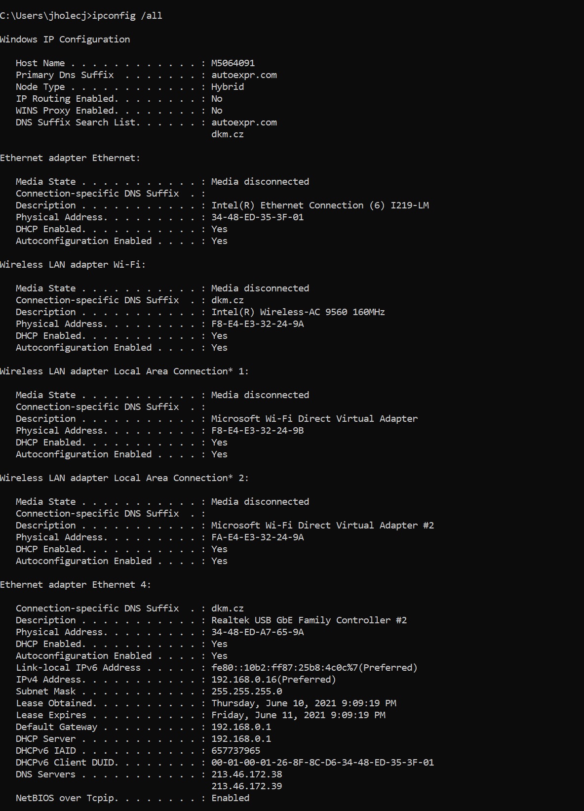

IP config na notebooku DELL do ktere ho je pripojen ZYXEL router LAN kabelem:

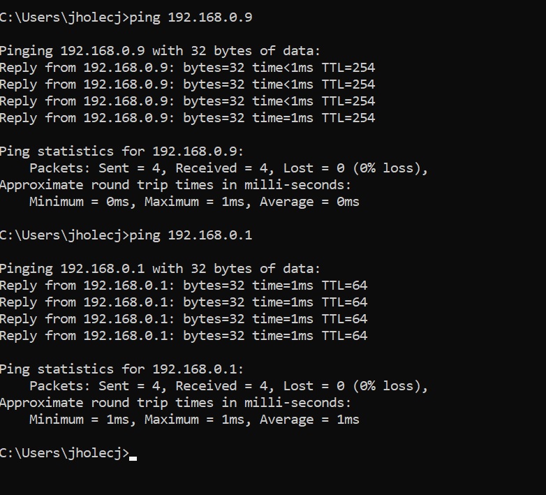

Ping na ZYXEL router 192.168.0.9 a take ping na UPC router 192.168.0.1:

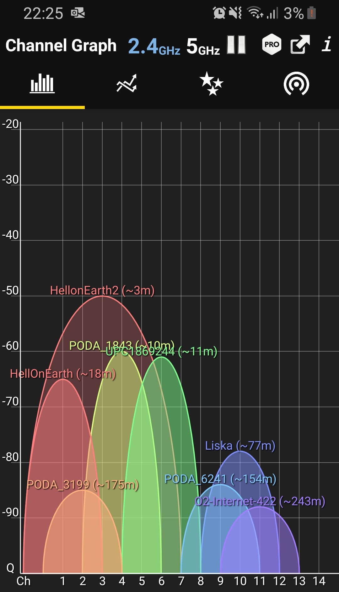

Wifi analyzer na S8 android
(wifi HellonEarth2 je ZYXEL wifi, HellonEarth je UPC wifi )
mužete se na toto prosim podívat a poradit co musim nastavit aby mi androidy chytaly wifi z ZYXEL routeru bridge

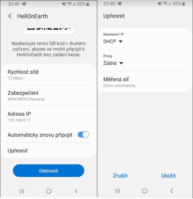

Z informaci o nastaveni site na pocitaci kde net funguje lze pouze odvodit, jak to ma byt nastevno.
Chybi to nejdulezitejsi - vypis nastaveni site na tech telefonech, co nejde net.
Konkretne hodnota ip adresy, gateway a DNS - jak se lisi od toho vypisu z notebooku.

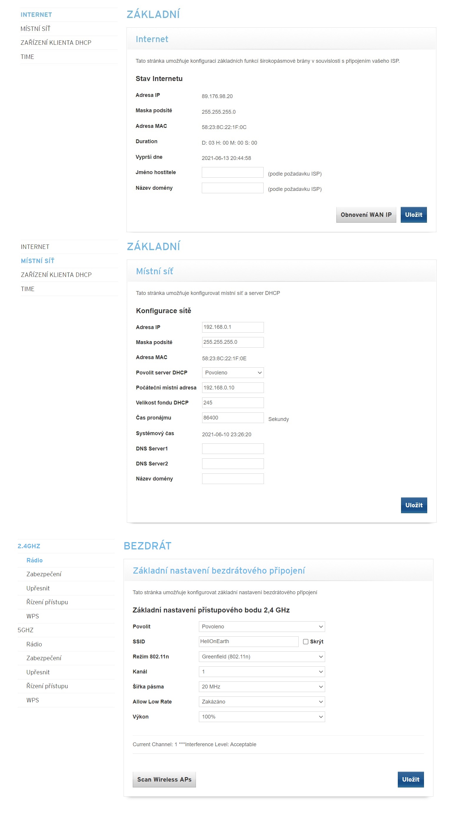

v příloze posílam nastavení modemrouteru UPC
je SSID jmeno wifi síte? Kde mužu natavit jina SSID ?
(mam nastaveno HellonEarth a HellonEarth2 )

Příspěvekod Uziv00 » 11 čer 2021 01:32
Prostuduj si článek v mém podpisu - router jako switch.
Mimo jiné se tam dočteš, že wifi u obou zařízení musí být nastaveno stejně.
Tedy SSID na zyxelu bude HellOnEarth, oba dva musí být WPA2-PSK a stejné šifrování - nejlépe AES.

tak nejprve posílam to nastaveni na telefonu
dejte vedet jestli je potreba zmenit neco tady...

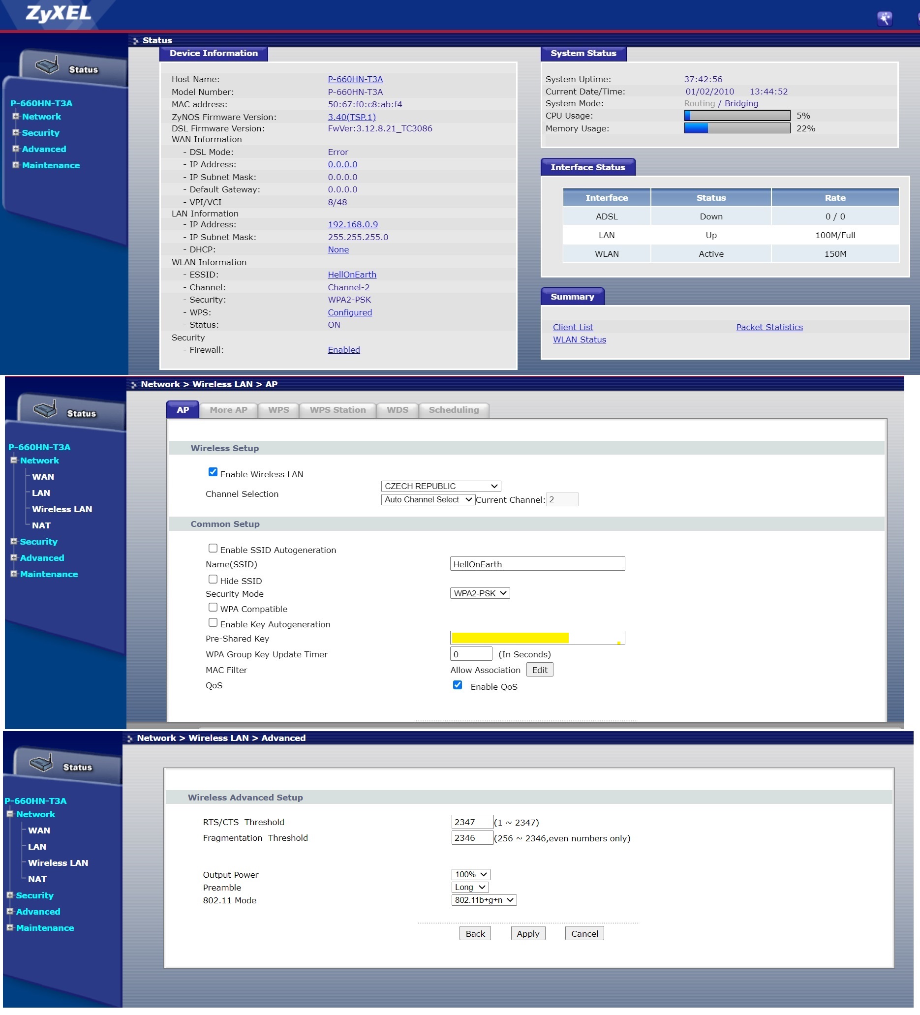

tady jak jsem nastavil zyxel
ale stale mam hlášku na androidu: internet nemusi byt dostupny
mam nastaveni zyxel modemu spravne?

nejsem si jisty ohledne toho AP...ale prepnul jsem ten zyxel z Bridging na Routing, ale stale mi to nefunguje

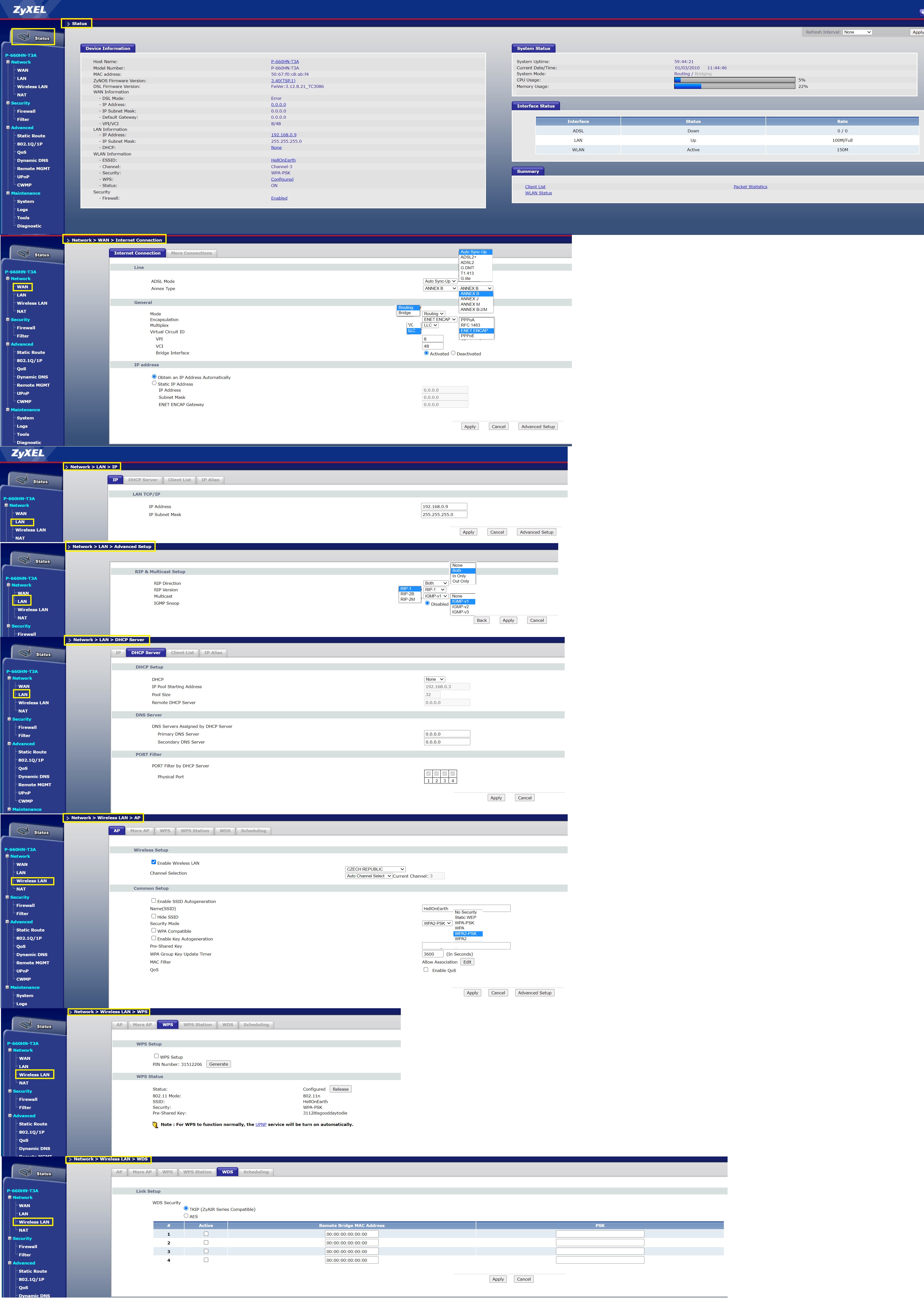

pes bude asi zakopanej v nastaveni toho zyxelu. posílam tady vsechny polozky menu a jednotlive možnosti
Mohl by jsi se podivat a doporucit jak mam kazdou z tech položek nastavit?
ten IP mam nastaven
na UPC modemu: 192.168.0.10 - 192.168.0.255
ten zyxel modem: 192.168.0.09
je to v porádku?

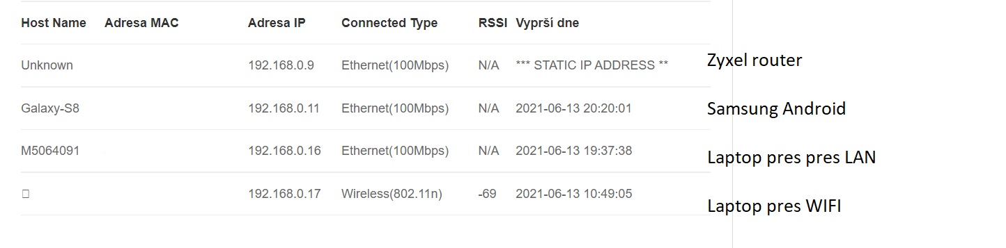

zde je seznam pripojenych zarizeni na DHCP na UPC modem
Neni zvlástní že ten mobil tam je jako Ethernet 100 MB ?
to proste musime rozlousknout :)

Příspěvekod Uziv00 » 13 čer 2021 12:47
Zvláštní to je :-)
Ten laptop přes wifi jede?
Ještě zkus v položce WLAN, WDS nastavit AES místo TKIP, ale to by asi nemělo mít vliv. Jinak tam nemůžu nic najít, musel bych to vidět.
