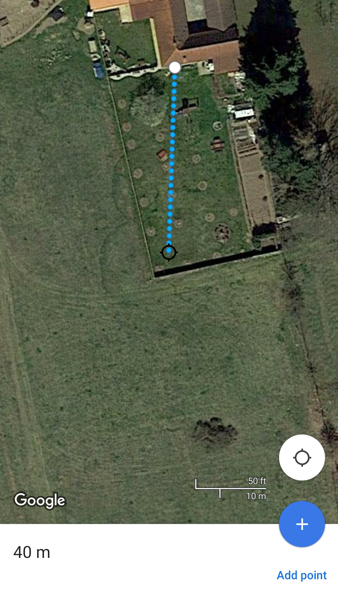

Ahoj, chtěl bych se zeptat jaký by jsme mi doporučili AP na zahradu, umístění by bylo na starém komíně na střeše cca.5 m vysoko potřebuji pokrýt zahradu viz.foto.
Internet 100/50
Počet zařízení na zahradě by byl max.5
Router Mikrotik RB750Gr3 a v baráku by byli 2x Ubiquiti UniFi UAP-AC-LITE (nejsou skladem)
Díky za pomoc

Venku na 40m je to skoro jedno, takze nejaky venkovni Mikrotik ci Ubnt na prislusne frekvenci.

Spíše mi jde o to aby byl signál dostatečný po celé zahradě, všiml jsem si že jsou různé druhy antén.

Jedna věc je pokrytí plochy zahrady signálem, na kvalitu spojení má ale taky vliv dosah konkrétního zařízení, se kterým se budeš připojovat.

Potřebuji právě pokrýt zahradu 40x20m, raději bych 2,4Ghz kvůli starším teledonům popř dual 2,4 a 5Ghz, ale primárně se zde budou připojovat jen smartphony.
