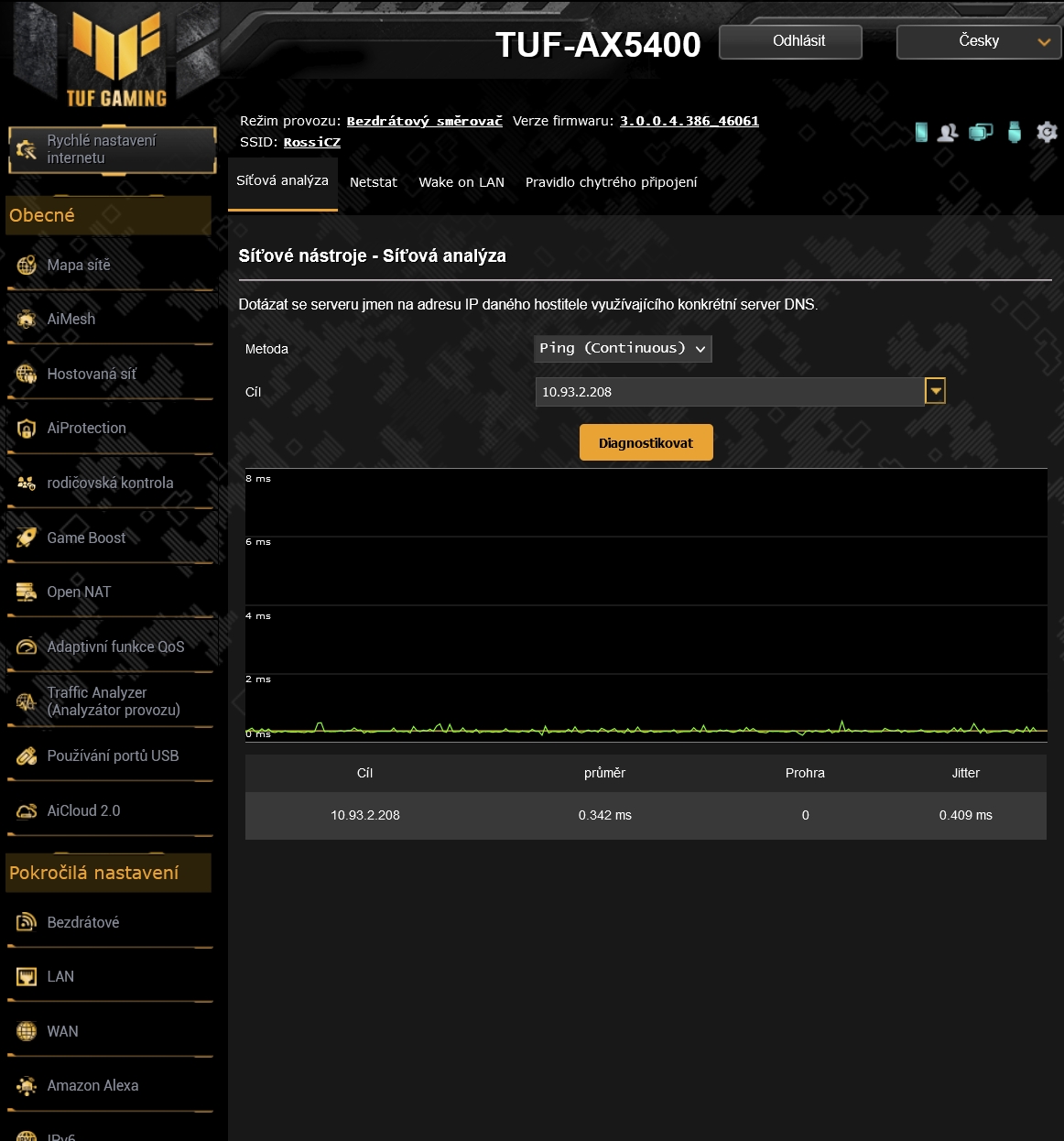

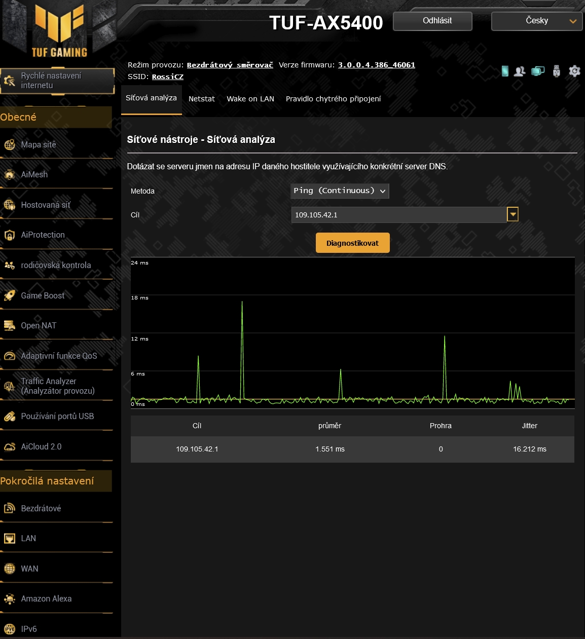

Čas zapůjčení: 5 minut
Platnost výpůjčky vyprší 2 minuty 30 vteřin a znovu se obnoví
Dá se s tím něco dělat?
Poskytovatel s tím odmítá něco dělat.
Na toto jsem upozorňoval podporu, že se mi to obnoví dřív než za 5 minut.

Ono to vypada dle screenu, ze tyhle udaje ma z DHCP, tzn od poskytovatele a nemuze je ovlivnit.
Udelat zapujcku IP ma minuty je jednak prasarna, druhak to musi mit nejaky duvod aby takovou prasarnu
nekdo udelal a nekdo to musel schvalit. Poskytovatel moc dobre vi, cim to je a ze je to jeho dilo.
Tech lidi musi byt stovky se stejnym problemem - nema poskytovatel nejake diskuzni forum?
