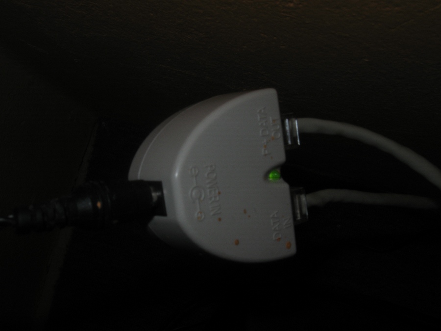

K čemu mám tu bílou krabičku s napájením a OUT a IN...? ...

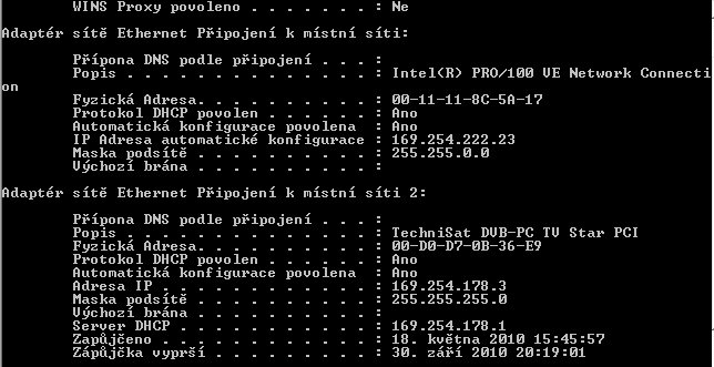

Předpokládám že to je poe adaptér. Není na routeru nějaké reset tlačítko? Příjde mi divné že ti nechce dát IP

Je tam Reset--- A pořád to v tom není v tom IPCONFIG?

Příspěvekod Žbeky » 18 kvě 2010 18:03
Ne, IP musí začínat 192.168.x.x a ta tvá začíná 169.254.x.x

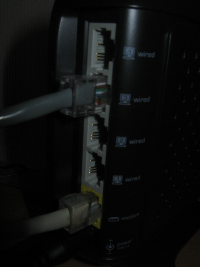

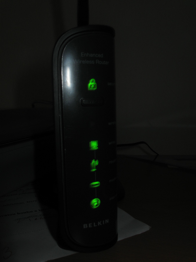

Příspěvekod grepak.s » 18 kvě 2010 18:50
Tak, ted sem nastavil na mem PC Auto DHCP a pustilo me to pres prohlizec na konfiguracni stranku, ale kdyz chci neco nastavit, tak me to nepusti, chce to heslo a to mi nejede. A v sitovich pripojenich se mi ukazuje jakasi internetova brana WAN ale na Routeru mi bliká červeně modem, takže někde problém... Asi nemám modem.

Příspěvekod Žbeky » 18 kvě 2010 19:04
Právěže modem máš a stačí ti router. Uvidíme, možná to půjde zprovoznit i tak. V manuálu píšou že heslo máš nechat prázdné a jen potvrdit. Pak se dostaneš do nastavení
