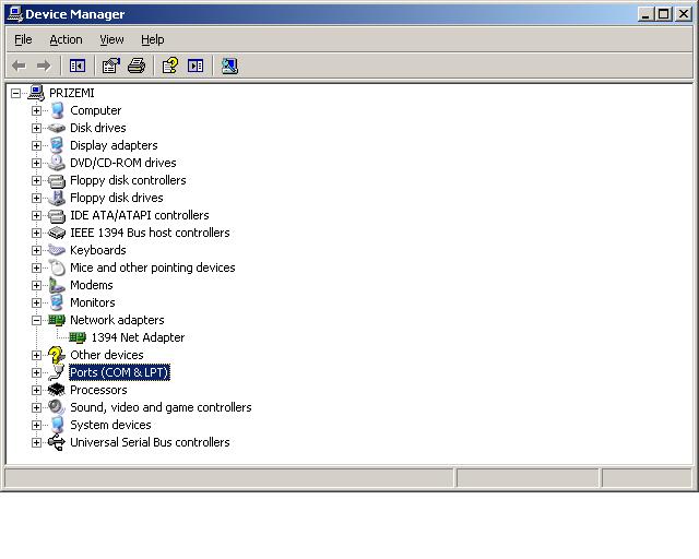

Tak jsem vcera provedl pokus-vzal jsem jeste jeden stary PC, ktery v me siti nikdy nebyl, pripojil jsem kabel a vse okamzite automaticky naskocilo...proste presne tak, jak to ma normalne byt, bez jedinneho zasahu do nastaveni...
zacal jsem se pidit po sitovce v tom PC, co nechce pracovat a ve spravce zarizeni podle me ani neni
Az kdyz si udelam vycuc pres everest, tak se objevi intel sitovka
Proste je tam neco spatne, zakazana neni, po pripojeni kabelu blika...A ted me nebijte, jestli pisu kraviny... :smile:

A ta položka "Other devices" se žlutým otázníkem skrývá co ?:)) Zkus nainstalovat driver pro síťovku, pravdšpodobnš úplne chyběj :)

1394 Net Adapter není síťová karta (nebo alespoň ne ta přes kterou se snažíš připojit). Jak už psali Orcus a CZechBoY, je třeba zjistit model a pak nainstalovat drivery...

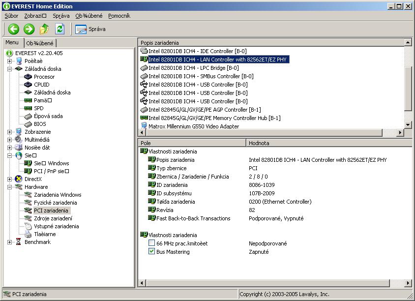

paruzekk píše:Tak jsem vcera provedl pokus-vzal jsem jeste jeden stary PC, ktery v me siti nikdy nebyl, pripojil jsem kabel a vse okamzite automaticky naskocilo...proste presne tak, jak to ma normalne byt, bez jedinneho zasahu do nastaveni...
Jak jde videt z tohoto meho ranniho prispevku, tak z everestu vypadla takto definovana sitovka intel 82801db ich4 lan controller with 82562et/ez phy a podle toho jsem vyhledal ovladac, viz predchozi prispevek, takze vecer tam zkusim tento driver nahrat a uvidime...

:huh: Příště se musím líp dívat... Jen nerozumím tomu "zakázaná není", když ve správci zařízení vůbc není. Ještě mě napadla jedna věc. Jestli je tahle síťovka integrovaná, zkus juknout do biosu jestli není zakázaná ještě tam. A asi bych to zkusil před instalací ovladačů (jen doufám, že jsem tohle zase někde nepřehlíd :smile: ).

Tak se omlouvam, ale chybely tam ovladace, nastesti se mi je povedlo najit a uz to jede...ovsem chybi jeste ovladace na zvukovku a ty ani za boha najit nemuzu...tady jsou informace:
