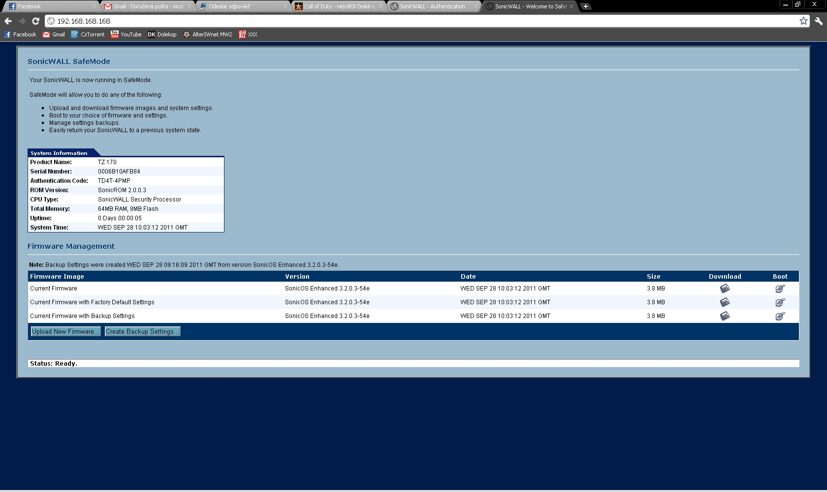

Zdravím, mám problém s routerem SonicWall TZ 170 10 nobe. Nemohu se na něj přihlásit, píše mi to špatné heslo nebo jméno. Tak sem chtěl router natvrdo restartovat do defaultu, ale kdyz se na nej pripojim pres nastaveni firmware a kliknu na Current Firmware with Factory Default Settings - BOOT tak mi to napíše tohle: Current Firmware with Factory Default Settings. Žádný jiný firmware nemůžu najít na netu. Nevíte náhodou co s tím? Nebo popřípadě kde by se dal sehnat firmware na tento přístroj? Díky

Nechápu. Připojuješ se přes firmware??
Pokud se resetoval, je v základní nastavení, ale firmware je stále stejný. A pokud jiný nenašel, tak ani jiný není.
A jinak, proč hledáš nový firmware?
Heslo v základním nastavení je defaultní admin/admin, root/root nebo podobně - viz manuál.

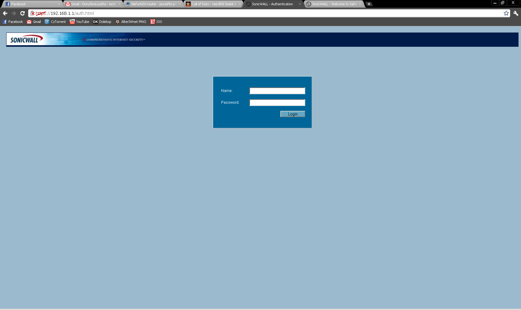

No ne, ja se nepripojuju pres firmware. Ono je to tu tak divne udelany. Kdyz se chcu prihlasit tak zadavam normalne ip 192.168.1.1 kde se mi zobrazi stranka k prihlaseni. Jenze ono tam nejde dat zadny heslo, porad me to vyhazuje. No a kdybych chtel prave restartovat ten router, tak musim podrzet tlacitko restart a pak se prepne do rezimu nastavovani. To se potom prihlasuju pomoci ip 192.168.168.168 kde je na vyber ze trech firmwaru (viz. obrazek)
v modu nastaveni 192.168.168.168
A kdyz kliknu na cokoli jestli je to download nebo boot tak mi to vzdycky napise tu vetu "Current Firmware with Factory Default Settings". Netusim vubec jak by se to dalo jinac resetovat.
prihlasovaci stranka 192.168.1.1

Zkousel sem vsechno mozne, admin - admin, root - root, atd... a ani jedno nefunguje.

V manuálu je napsána kombinace admin / password a ne admin / admin.

ja vim, to jsem taky zkousel, zkousel sem neskutecne moc kombinaci!

A zkoušel jsi také nezadat heslo žádné, prostě jedom odklepnout?
A ještě něco - vzadu vedle konektorů LAN je malé tlačítko pro RESET nastavení. Přidrž ho po dobu asi 10 sekund, čímž router dostaneš do původního továrního nastavení. Pak zkus zadat to jméno a heslo znovu - vyčetl jsem to zde.

Jj zkousel, ale to me nepusti. Jinac reset mackam furt, ale ten router se nevymaze, ale akorat prepne do nejakeho configuracniho modu.

NAstav tam ten Current Firmware with Factory Default Settings
