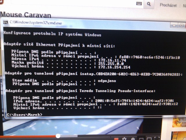

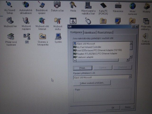

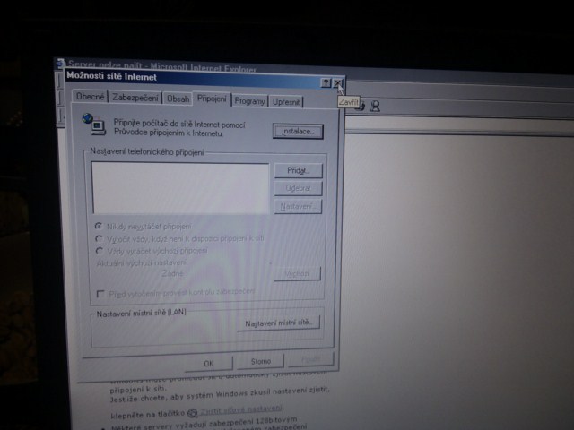

Zdravím.Dostal jsem prastarý Acer travelmate 525 TEV s Windows 2000.Jedinou věc kterou bych chtěl je připojit ho k netu,kvůli dcerce na you tube.Ale bohužel nevím jak na to.Mám bezdrátový net od místního poskytovatele tzn.na střeše anténu a asi switch a od něho kabel k pc a do routeru který používám pro druhý ntb.takže si myslím že je třeba nastavit místní síť lan.Na starém pc s XP jsem měl v nastavení nějaké protokoli IPV6 nebo něco podobného,přes které jsem se dostal do tabulky kam jsem zadával ip adresy,masku podsítě atd.Tady ale nemám nic.Přikládám foto.Nejsem v tom moc zběhlej ale to jste asi pochopili.Děkuju předem za rady.Jo a ať to hodím z okna už jsem slyšel:-))
Re: Windows 2000.připojení internetu
Nastaveni site je v ovladacich panelech, u sitoveho adapteru, vlastnosti

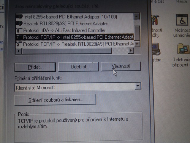

Ktera z tech dvou sitovych karet je zapojena do site?
Tak tu oznacit a pak vlastnosti

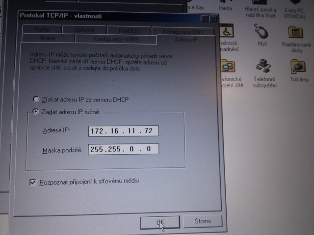

takže jsem se dostal sem,zadal adresu a masku a stejně net nejde.
Je potreba nastavit jeste branu, bez ni internet fungovat nebude (je to treti zalozka doleva vedle IP adresy)
