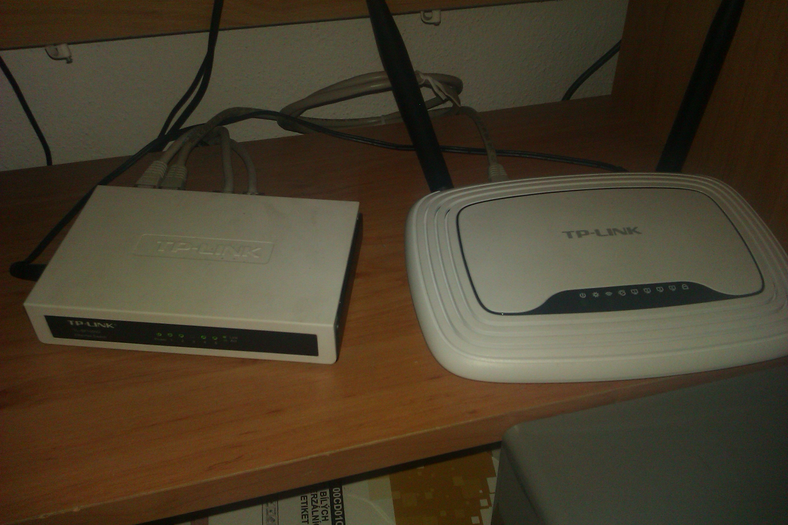

Přikládám foto připojení:
Vlevo router1, vpravo router2 Kabely na routeru1 zleva: přívod od antény poskytovatele, propojení s routerem2, stolní PC, VOiPtelefon

Anténa --> nějaký rozbočovač(Switch 1xIN, 4xOUT) --> 1.OUT do PC --> 2.OUT do WiFi routeru pro připojení 2xNTB -->3.OUT pro VoIP telefon --> 4.OUT volný
2.OUT do wifi routeru - podle toho jak se to chová, tak ho máš připojen do portu WAN routeru2. Má vést do některého z portů LAN.

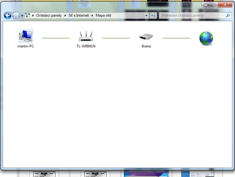

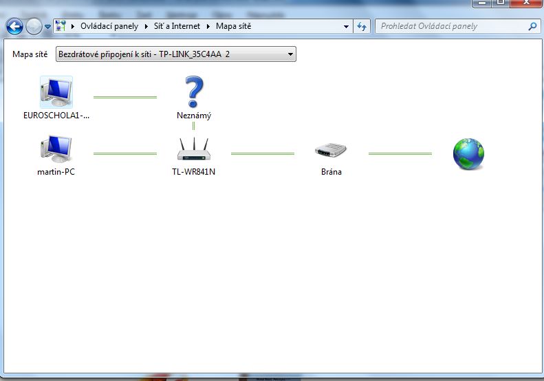

Tak jsem to již částečně zpovoznil. Internet funguje na obou (stolní i NTB)
NTB stolní vidí, ale stolní nevidí NTB.
Přikládám mapy sítě. Můžete mi poradit, kde ještě dělám chybu?
mapa NTB
mapa stolního PC
Re: Propojení tří počítačů, domácí síť
Příspěvekod Uziv00 » 17 bře 2013 11:53
Ty obrázky jsou k ničemu. Jaké jsou nyní IP adresy počítačů v síti?

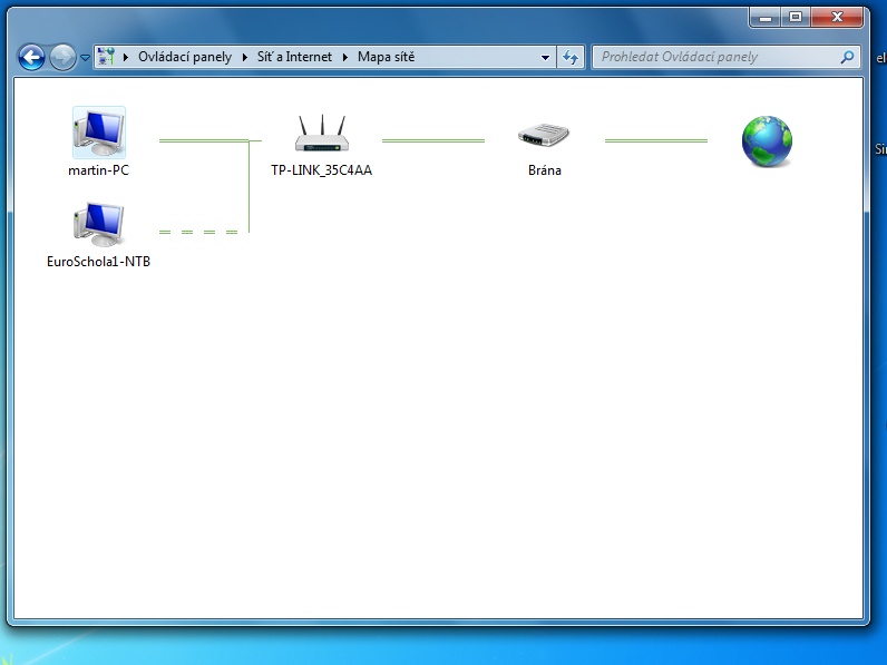

Stolní : IP 192.168.100.248 vých.brána 192.168.100.254
NTB : IP 192.168.100.64 vých.brána 192.168.100.254
a obrázek se dnes změnil
