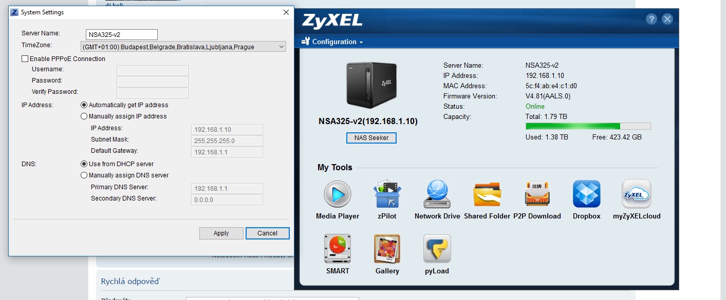

Ještě, abych odpověděl na dotaz kolegy, tak soft k serveru je, ale má omezené nastavení. Pouze toto:

Re: NAS Zyxel 325v2 - nejde administrace
Příspěvekod Uziv00 » 05 říj 2016 16:47
Tentokrát jsi oskenoval jen dva porty - 80 a 443. Zkus tam nastavit rozsah 1 - 65534.
Zkus zadat do prohlížeče název síťový název NASu.
