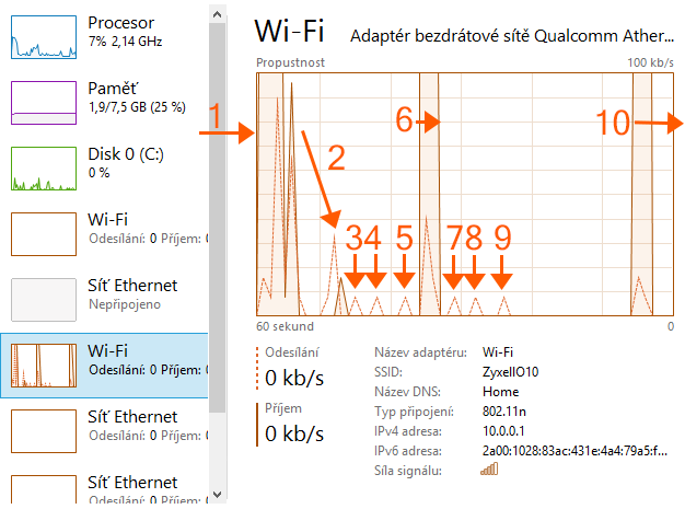

Chvíli jsem sledoval chování sítě. Viz příloha.
Bod 1) normální provoz vše ok
Bod 2) klesání rychlosti - "padání" internetu, web. stránka se nenačetla
Bod 3-5) klávesa F5, odeslání požadavku, žádná odezva
Bod 6) Načtení stránky, pouze RSS a nebo se nenačetly kaskádní styly.
Bod 7-9) F5
Bod 10) Naskočení netu, vše pak zase běželo.
Takhle se to chová stále, někdy je potřeba se odpojit a připojit na WiFi.

Díky za info, co je DNS ovšem vím, jen jsem netušil že i poskytovatel musí mít svoji DNS. V ipconfigu byla DNS adresa pouze pro IPv6. Zkoušel jsem všechno možné a nakonec jsem problém vyřešil. Nastavil jsem statickou adresu DNS na veřejný Google DNS, tedy 8.8.8.8 a problém zmizel. Pro ověření jsem nastavil zpět dynamický DNS a voala chyba byla zpět. Otázka teď zní, mám si u poskytovatele zjistit DNS, nebo můžu nechat google DNS?
