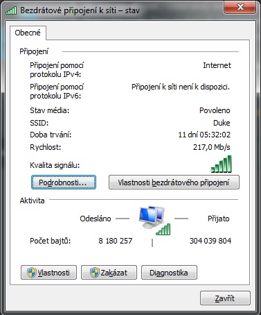

Zdravím, měl bych mít od poskytovatele download 40Mbit/s, nicméně s wifi jsem měl pouze nějakých cca 5-10 (měřeno na www.speedtest.net). Změnil jsem kanál na routeru, nainstaloval jsem na něj poslední firmware a trošku si pročistil počítač a přeinstaloval jsem ovladač wifi adaptéru a dosáhl jsem zvýšení na cca 20Mbit/s, což je sice lepší, ale platím si za dvojnásobek (upload je naopak o něco vyšší, než by měl být). Když připojím notebook přímo (obejdu router (TP link TLWR941 ND)), dosahuju rychlosti, která by měla být. Stejně tak manželčin notebook dosahuje normální rychlosti i přes wifi, takže chyba bude pravděpodobně někde u mého wifi přijímače. Nejsem si teď zcela jistý, ale pokud si dobře pamatuju, na jiném připojení neměl s vyšší rychlostí problém. Nemám teď možnost zkusit ho připojit kabelem přes router ani vyzkoušet rychlejší wifi připojení.

Co máš za krám? Jakou rychlost ti to ukazuje na WiFi? Jaká je vzdálenost a překážky?

Mám Acer Aspire 7738G, rychlost na wifi mi to ukazuje 65 Mb/s, vzdálenost je asi tak 1,5 metru a překážky žádné. Manželčin notebook sedí na stole hned vedle a jede jí internet tak, jak by měl.
