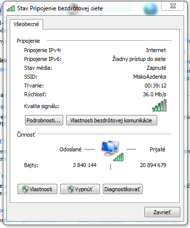

A je to nepríjemné. V hre mi po pripojení na server ukazuje ping viac ako 500, pričom keď hra beží, som pripojený na server, a skúsil som speedtest.net, tak bolo vo výsledku ping 19. Na speedteste mám vždy rovnaký ping (10-30).
A ak by to malo byť vzdialenosťou serveru, na ktorom som pripojený, tak nie. Toto by si Valve podľa mňa nedovolili, takto hráčom kaziť hru (Sú to ich oficiálne servery).
Speedtest.net 18:45: http://www.speedtest.net/my-result/4269453022 (Ten je normálny)
Ping z hry 19:00: http://pasteboard.co/2mQG1xQV.jpg (Aj keď mi tam len na pár sekúnd skočil, potom sa vrátil, a potom zas na 150, a takto dookola)
Ako som písal, na speedtest mi ping ukazuje stále rovnaký. Aj keď hrám s kamarátom rovnaký server, a kamarát býva pár metrov odomňa, má rovnakého poskytovateľa, optiku a rýchlosť, a jemu ide internet normálne. WiFi signál mám zvyčajne plný (3-5 čiarok).

Skúsil som teda pripojenie cez powerline adapter, takže môžem zmeniť myšlienku topicu.
Powerline adapter som zapojil do zástrčky k routru, a prepojil som ho s LAN káblom s routrom. Druhý adaptér som zapojil do zástrčky pri PC, a spojil som ho LAN káblom do PC. Ešte predtým som windows preinštaloval, natiahol najnovšie aktualizácie k ovládačom(GPU, sieťovka atp..), powerline adaptéry som spustil tlačítkom, a v PC mi vytvorí krásnu sieť, no s jedným problémom. Nechce ma pripojiť k internetu. V pravom dolnom rohu na obrazovke, kde je "pripojenie k sieti" sa mi zobrazí, že bežím na kábli, pričom mi to vôbec nefunguje, a ukazuje mi tam žltý trojuholník s výkričníkom, s textom "unidentified network", "žiadný prístup do siete".
