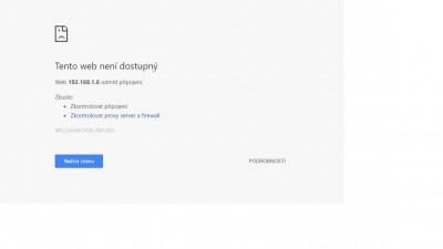

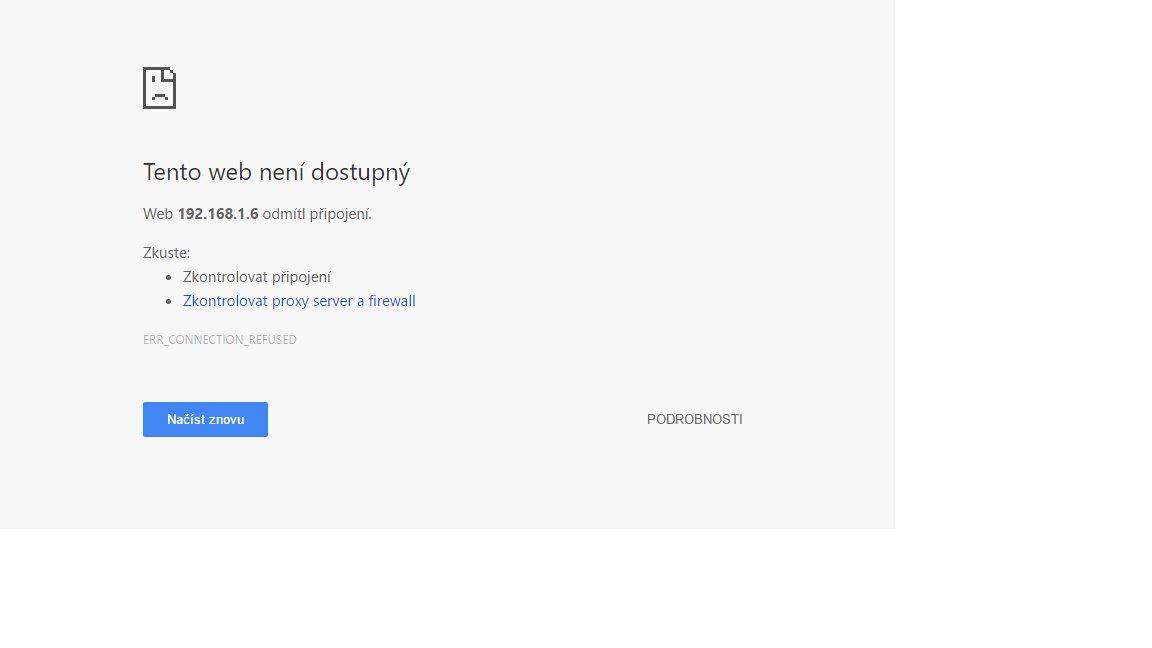

vlastním server Zyxel 325v2 s vloženým 2 TB WD RED. V PC jsou instalovány Win 10. Na serveru běží twonky server a složky mám namapovány v PC i notebooku - podotýkám, že vše funguje.
Bohužel, co nefunguje je přístup do administrace a to z ničeho nic. DO nastavení twonky se dostanu (lezu tam přes port za iP adresou).
Do administrace NASu se již bohužel nedostanu.

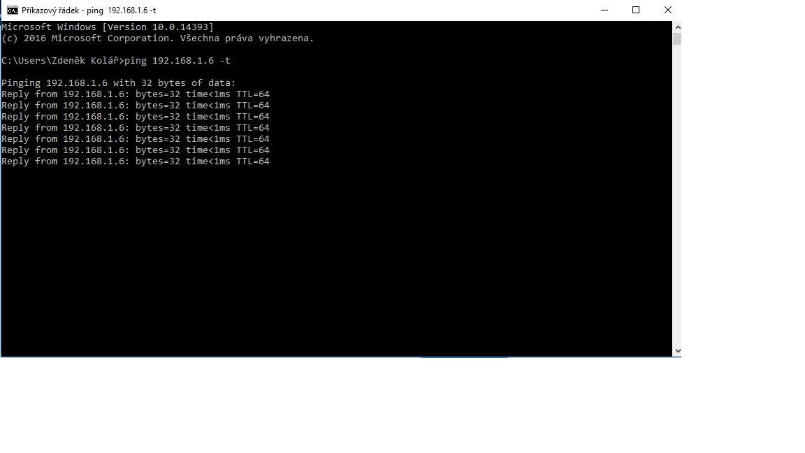

    Ping na IP odpovídá
    změnil jsem i IP adresu a nepomohlo
    twonky server a jeho administrace funguje
    přístup na disk přes namapované složky funguje
    zkoušen přístup přes mobil a také nic
    na PC zkoušeno několik prohlížečů a také nic
Prosím, můžete pomoci?

Příspěvekod Uziv00 » 04 říj 2016 10:57
Nemáš nastavenu proxy v systému?

Příspěvekod Uziv00 » 04 říj 2016 11:52
Pak by musel být na jiné adrese (což nepředpokládám), nebo jsi změnil port směřující na administraci.

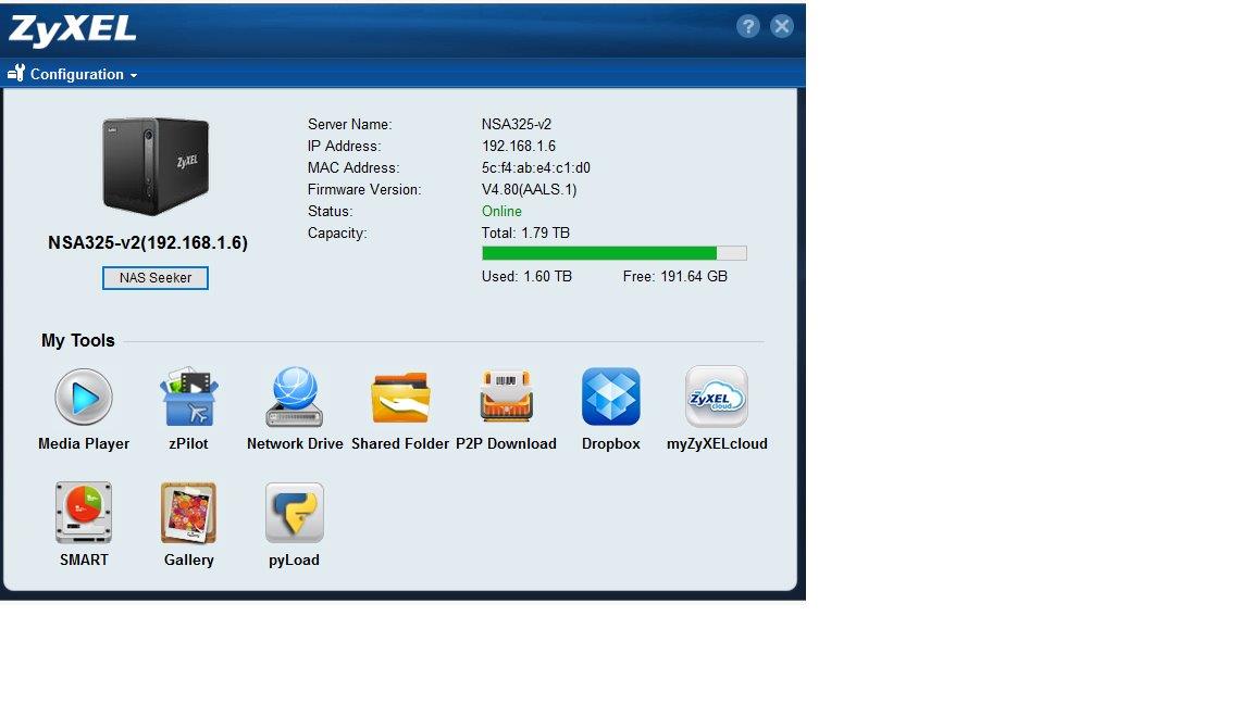

Příspěvekod dj koli » 04 říj 2016 11:59
Nyní když o tom přemýšlím, asi to s portem možná souviset bude.
Twonky server jede na adrese: 192.168.1.6:9001 a funguje.
K administraci jsem vždy šel pod IP: 192.168.1.6 bez portu. Vůbec ale netuším, jak bych port změnil :(

Příspěvekod Uziv00 » 04 říj 2016 12:41
Zkus jen tak pro srandu port 8080.

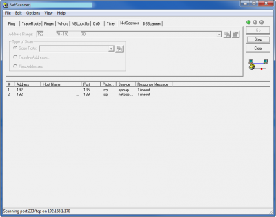

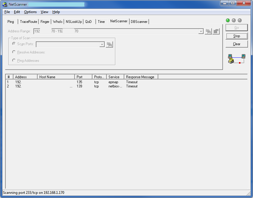

Můžeš restartovat NAS do továrního nastavení - pak by měl opět fungovat na portu 80. Nebo použít nějaký port scanner a zjistit, na kterém portu naslouchá. Určitě bude mít otevřen 9000, 9001. 135, 139, možná 21 atd. A zkusit, na kterém portu se ti ozve.
Vypadá to pak nějak takhle:

Příspěvekod dj koli » 04 říj 2016 12:53

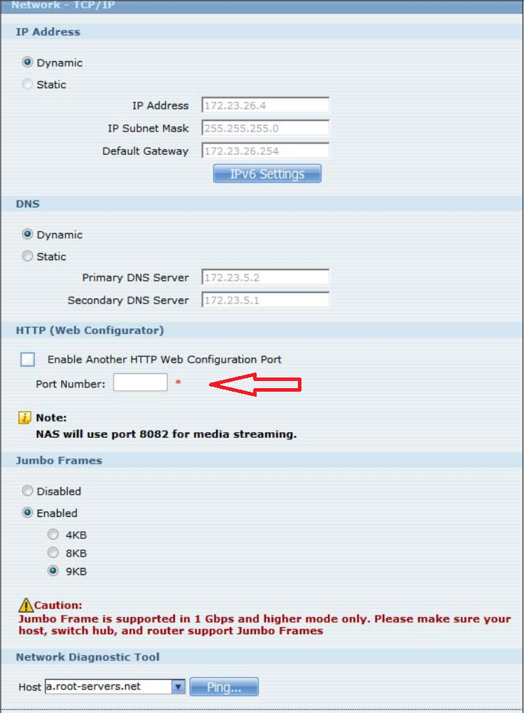

Zkusím, domů dorazím v 18:00, tak na to hnedle mrknu. Je divné, že to najednou nejde. Našel jsem na youtube, že přístup asi přes port nebude. Je tam vcelku zvláštní adresa (IP je jiná).
Viz obrázek:
Bez názvu.png (10.53 KiB) Zobrazeno 1275 x
Jinak reset serveru udělat nemohu, mám tam data a bojím se, že o ně přijdu. Je tam formát svazku, který umí číst jen linux, takže v případě resetu, bych o data přišel :(

Příspěvekod Uziv00 » 04 říj 2016 13:00
To je desítková IP adresa. Je z ranku vnitřních IP adres a v podstatě je to ekvivalent IP 192.168.x.x, kterou používáš ty. IP adresa se samozřejmě dá změnit.
Já jen odhaduju dle možností, co má můj qnap, zyxel přímo neznám.

Příspěvekod dj koli » 04 říj 2016 13:05
Super, doma na to kouknu a dám vědět. Hlavně se musím vyhnout resetu serveru. Mám tam JBOD a data bych z něj nikdy nedostal.

Příspěvekod Uziv00 » 04 říj 2016 13:19

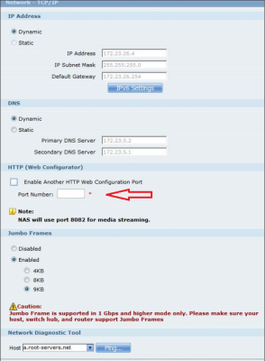

V manálu jsem našel, že to změnit jde:
