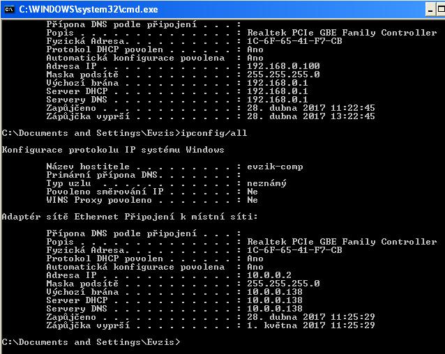

Zdravím.Už se to tady řešilo asi nesčetněkrát ale po vyzkoušení veškerého nastavení routeru podle návodu jak na stránkách TP link tak tady se mi nedaří připojit.Kopil jsem nový router jelikož starý D-link DAP 1160 při záteži vypadával jak na wifi tak v pc a někdy už se zpátky nepřipojil vůbec.
Zapojení je klasika ze Zyxelu jde kabel do TP link WAN a ze zdířky 1 jde kabel do PC.Radil sem se i s technikem O2 asi půl hodiny ale marně.Jen mi poradil že mi pošle jejich router na zkoušku a pak ho můžu vrátit kdyby nešel.
Zajímavé je že včera se to rozchodilo a šlo to asi hodinu(wifi i net v pc) ale pak konec a už sem se s tim nedomluvil.Teď mi to ukazuje jen síť ale není možno se připojit.Na přímo jen přes Zyxel internet běží.Nevíte prosím kde hledat chybu?děkuji
(na foto nahoře IP routeru,dole IP zapojení na přímo)

Na tom obrazku - to je 2x vysledek prikazu ipconfig /all?
Co se mezi tim zmenilo? Jsou tam zcela rozdilne rozsahy IP adres i DNS/DHCP serveru.
Do WAN portu vede kabel ze Zyxelu - z jakeho Zyxelu?
Ono to vypada ze bezi dva DHCP servery.

Ano 2x vysledek ipconfig /all.Jednou s routerem a jednou bez.
Ze Zyxelu který je součástí drátového internetu,čiže router potřebuju jen na wifi síť a musí to být propojené aby šlo obojí že.

Na TP-Linku vypnout DHCP server a kabel ze Zaxelu připojit do LAN portu.

Propojeno ano, ale 2x spusteny DHCP server ne.
Prepni router do rezimu klient.
PC muze byt pripojeny do Zyxelu nebo do TP Linku.
