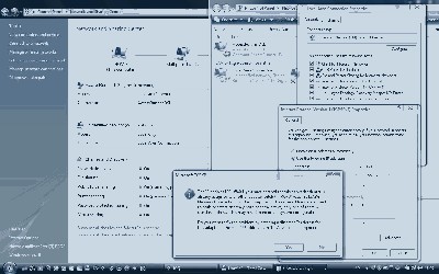

Příspěvekod Zbynek1 » 02 říj 2007 17:33
Visty - příklad nastavení ...

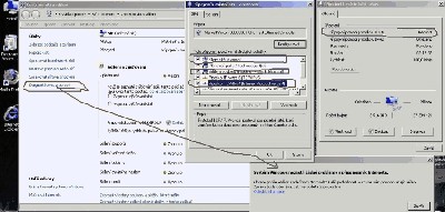

Příspěvekod Zbynek1 » 02 říj 2007 17:39
Pod Vistama by jsi měl mít minimálně naistalované tyto protokoly.

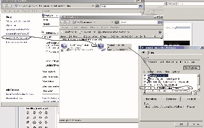

Příspěvekod Tweek » 02 říj 2007 18:15
Tak tohle mi to hlasi dyz tam napisu tu IP ... a dyz dam "NO" tak tam ta IP nezustane ...
