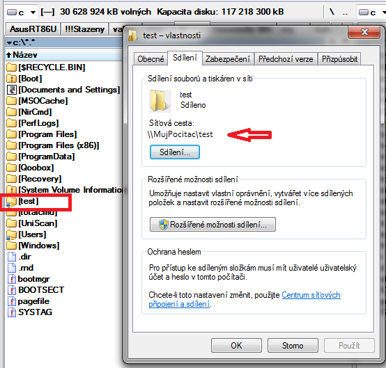

Na jednom počítači vytvoříš adresář test a nastavíš mu sdílení.
Do tohoto adresáře ulože nějaký větší soubor (např. film).
Nainstaluj si totalcommander.
V totalcommanderu klikni nad oknem na rozbalovací nabídku a vyber Místa v síti. Zobrazí se ti všechny počítače připojené do sítě.
Rozklepneš počítač, nakterém je adresář test, vejdeš do adresáře test. Pokud bude vyžádáno heslo, zadáš tam heslo k účtu na počítač s adresářem test.
V totalcommanderu označíš soubor a zadáš kopírování na druhý počítač. Totalcommander během kopírování ukáže rychlost.
