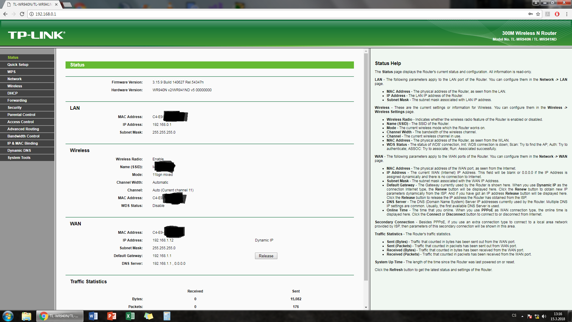

Dobrý den, bydlíme v obytném domě. Máme domácí kabelový internet. Kabel od internetu je veden do WiFi routeru (WAN) aby vytvářel bezdrátový internet. V pc WiFi kartu nemáme, takže pc je s routerem propojen dalším kabel do LAN. Včera se ale vyskytl problém. Router (TPLink TL-WR940N) nepracuje, jinak svítí. WiFI signál neroznáší (mobil, TV - internet nejde), v pc rovněž internet nejde. Internet funguje jen v tom případě, když zapojím kabel od internetu rovnou do pc. Dnes jsem omylem nahmatal a zmáčkl na zadní straně routeru tlačítko - WPS/RESET, nevím jestli jsem mu nějak tímhle ublížil, jestli jsem nějak resetoval konfiguraci, každopádně internet nešel i předtím. Prosím o pomoc, pokud byste potřebovali, vyscreenoval jsem si to konfigurační prostředí TPLinku jak a co mám nastaveno.

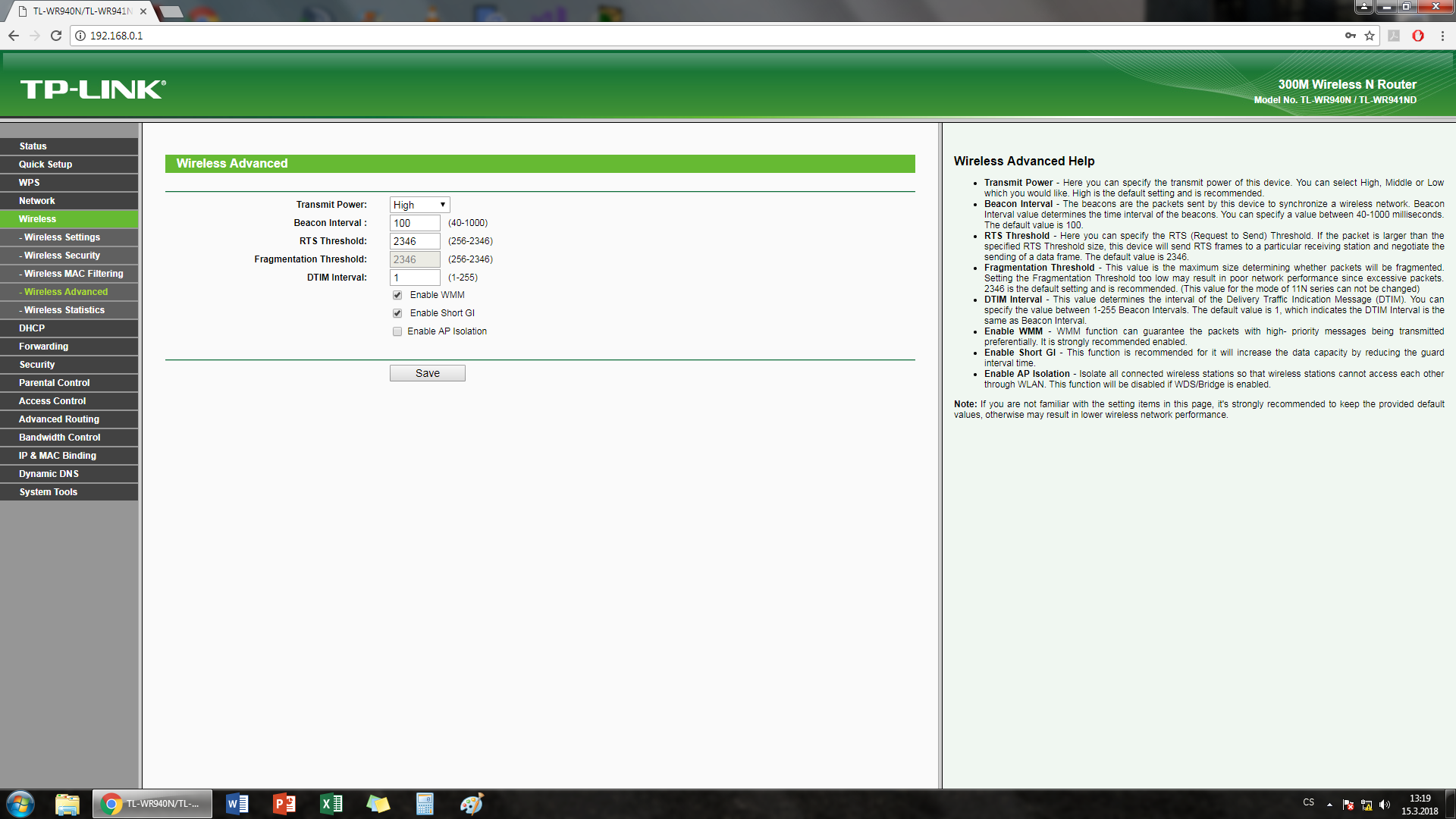

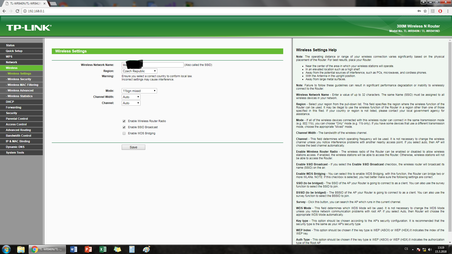

Podívej se do nastavení routeru jestli je zaplá WLAN.
HeliDeli
Příspěvky: 40
Registrován: 19 bře 2017 10:20
Re: Internet - nefungující router TPLink
Příspěvek od HeliDeli »
Omlouvám se, ale netuším kde to najít, v příloze je fotografie, ve které kategorii to najdu?

TRNX
Příspěvky: 598
Registrován: 27 bře 2017 21:22
Příspěvek od TRNX »
Wireless

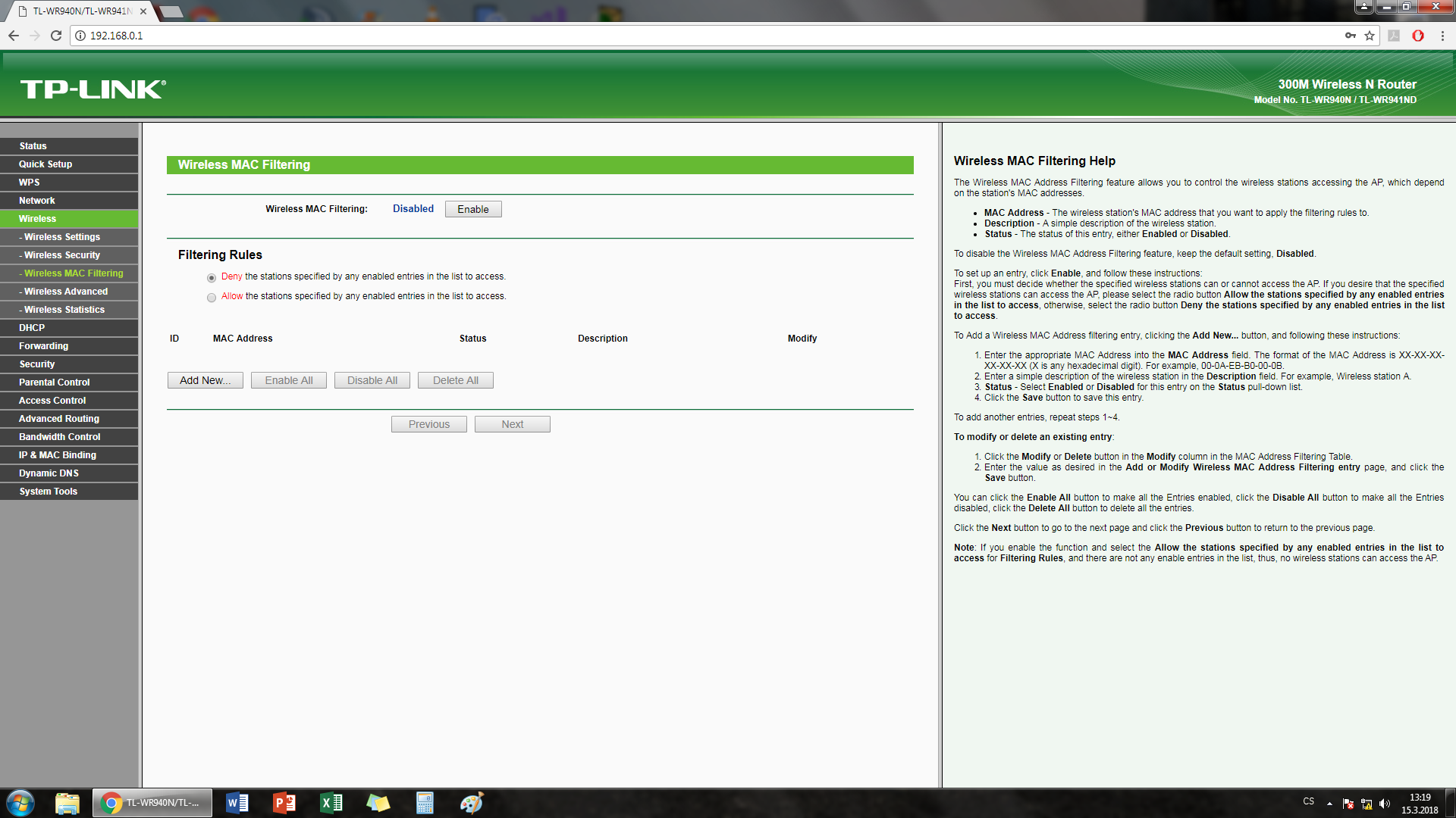

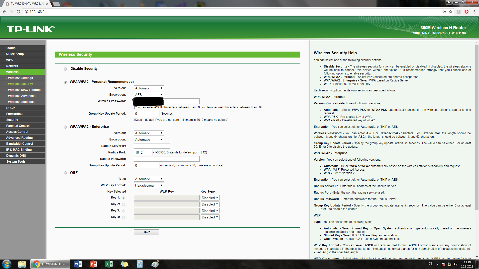

HeliDeli
Příspěvky: 40
Dobře. Posílám v příloze.

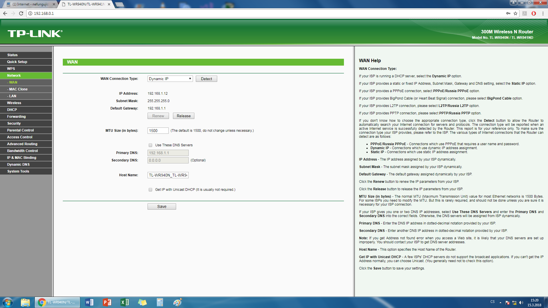

Můžeš se podívat do záložky Network - WAN. Pokud je ve WAN Connection Type nastavené Dynamic IP, můžeš router resetnout (ne ten reset WPS o kterém si psal, ale reset špendlíkem do dírky). Pokud bys v tom WAN Connection Type měl nastavené Static IP, opiš si údaje, pak restartuj router, jdi opět do nastavení a do WAN zas opiš zpátky ty hodnoty. Ve Wireless pak nastavíš SSID (název Wifi), Mode dáš 11bgn mixed a ostatní necháš jak je. Ve Wireless Security pak nastavíš zabezpečení WPA/WPA2 - Personal a nastavíš heslo. Nebo podle těch screenu si tu Wifi můžeš nastavit tak jak byla.

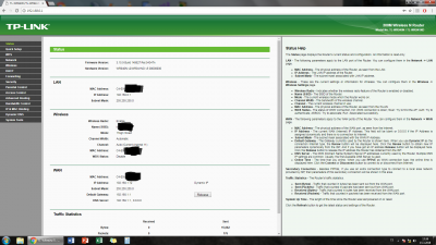

Daj sem screen z nastavenia WAN alebo Status.
HeliDeli
Příspěvky: 40
V příloze.
RIKI22
Příspěvky: 6836
Registrován: 15 úno 2016 18:38
Příspěvek od RIKI22 »
Daj aj ten Status ?
