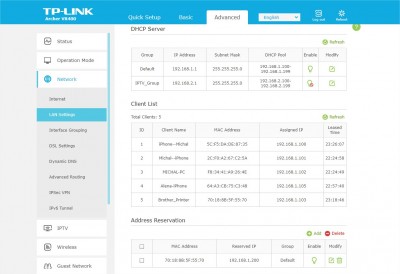

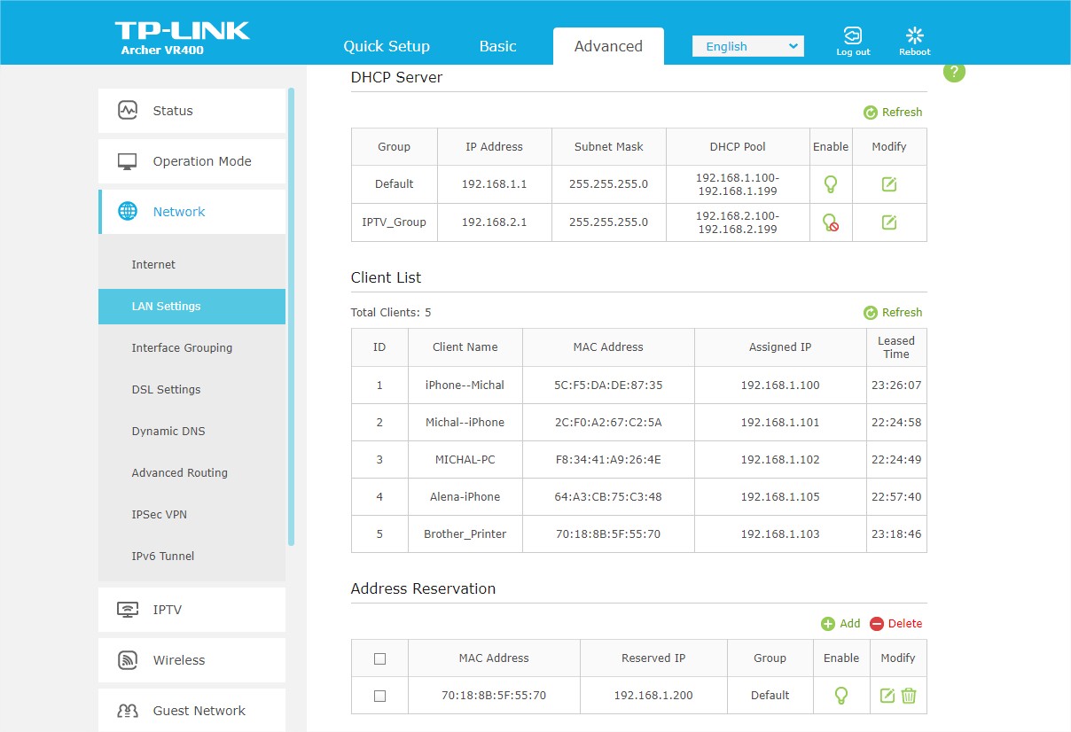

1) mám problém s přidělením statické IP adresy tiskárně. Když nastavím IP adresu mimo rozsah DHCP - viz příloha (mám ho mít vůbec zaplý?), tak DHCP přidělí tiskárně svojí adresu, ale zároveň tu staticky nastavenou... jak to tedy udělat aby to bylo síťaršky správně a funkční? Předtím jsem tiskárně přiděloval statickou IP v rozsahu DHCP - to fungovalo. Ale údajně je lepší mimo rozsah DHCP - proč?
2) router má IP 192.168.1.1. Když ale zadám 192.168.2.1, dostanu se taky do administrace routeru. Jak je to možné?

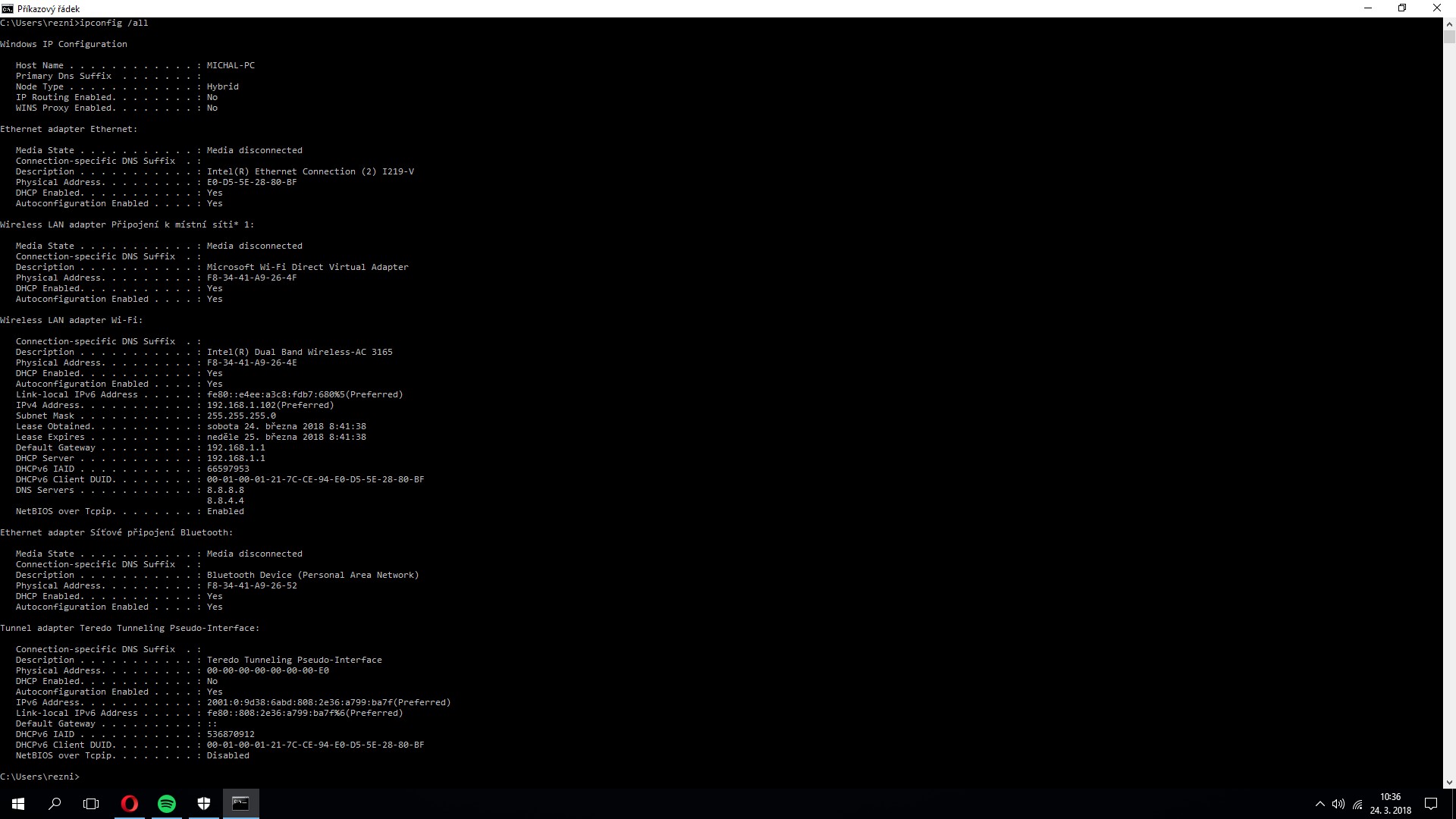

Dej sem výpis ipconfig /all
IP se nastavuje mimo rozsah DHCP - čistě proto, aby DHCP nepřidělil IP adresu tiskárny jinému zařízení. Pokud by se tak stalo, došlo by ke konfliktu ip adres.
Na IP 192.168.2.1 je nějaká TV služba => proto se dostaneš do administrace i touto ip adresou.

Tedy síťařsky správně:
1. Statická IP adresa, mimo rozsah DHCP, který máš 192.168.1.100-199.
2. Rezervace IP adresy vázaná na MAC adresu - v rozsahu DHCP
Ty tam máš rezervovanou IP adresu 192.168.1.200 mimo rozsah DHCP - tohle je špatně.

Ok, takže jsem to tedy udělal takto - nastavil jsem rezervaci tiskárně na IP 192.168.1.199 - tedy v rozsahu DHCP. V menu tiskárny jsem nastavil BOOT metodu na Static - s IP 192.168.1.199
