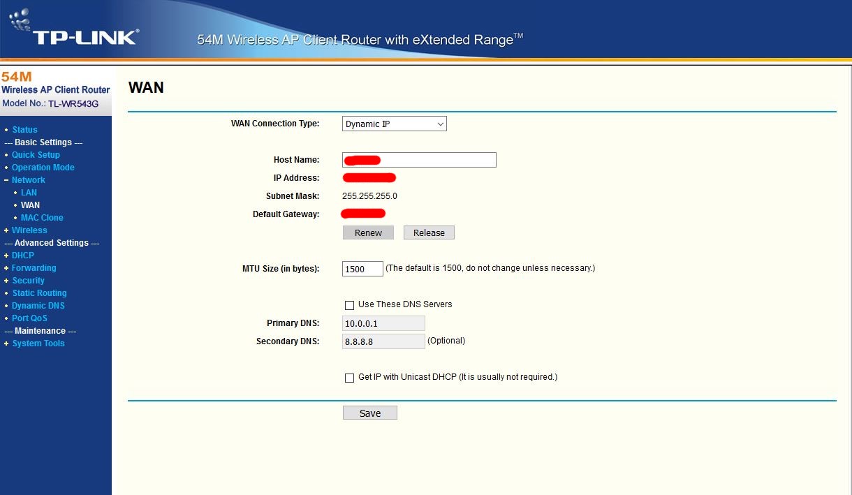

nějak takhle může vypadat nastavení routru z webovýho rozhraní... místo těch červenejch šmouh se doplní číslíčka od poskytovatele...

no jo, ale nejdřív se musí připojit k netu :-D jedině ten manuál louskat na pidi displeji founu... každopádně myslim, že nejni zapotřebí, spousta nápovědy je i v tom webovym rozhraní...
jinak úplně nejlepší by bylo zavolat technika od poskytovatele a nechat ho všechno nastavit...
