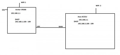

Zdravím, rád bych si rozšířil wi-fi dle návodu "router jako switch" za použití modemu, který ještě vybírám a v režimu AP potřebuji mít Asus AC52U. Nedočetl jsem se, zda kromě wi-fi budou fungovat i LAN porty?

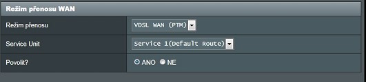

První problém: neumím nastavit AP mód v Asusu. Na webu Asusu https://www.asus.com/support/FAQ/1015009
je ten mód vidět, ale já to mám jinak, viz příloha.

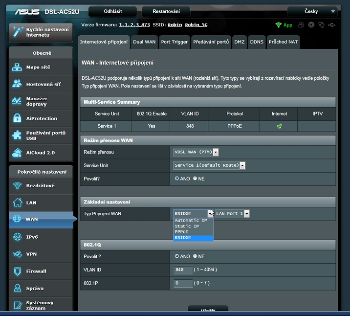

V záložce WAN je možnost " bridge " , ale netuším, co tam má být vyplněno. Váš návod jsem pochopil tak, že tohle by se mělo režimem AP zcela obejít..?

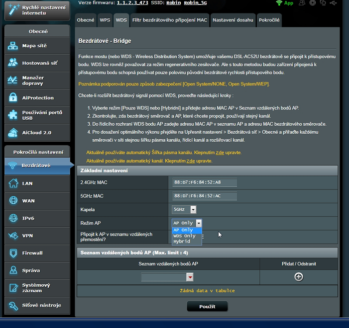

Dále v záložce " bezdrátové " je režil AP, ale to WDS je asi něco jako repeater, což nechci.

Jak nastavit další položky, např. WAN záložka, příloha uprostřed?

Zmeň si režim pre Wan z VDSL na Ethernet.Môžeš si aj aktualizovať firmware na aktuálny.
Re: Asus AC52U - režim AP
Díky za radu, zkusil jsem nastavit " ethernet " na místo VDSL a funguje to, ale mám dvě záhady. Držel jsem se návodu " router jako switch " a vypnul DHCP. Po tom jsem se už nedostal na Asus a musel resetovat. Nyní mě to funguje se zapnutým, ale dle návodu by být neměl.

IP adresu jsem dal mimo rozsah prvního modemu, to je snad v pořádku, ale protože zůstal zapnutý DHCP, tak tam jsem nastavil rozsah mimo rozsah prvního.
První modem: http://192.168.1.1 Rozsah DHCP: http://192.168.1.100 - http://192.168.1.199
Asus ( jako switch ) jsem dal http://192.168.1.99 DHCP: http://192.168.1.200 - http://192.168.1.250

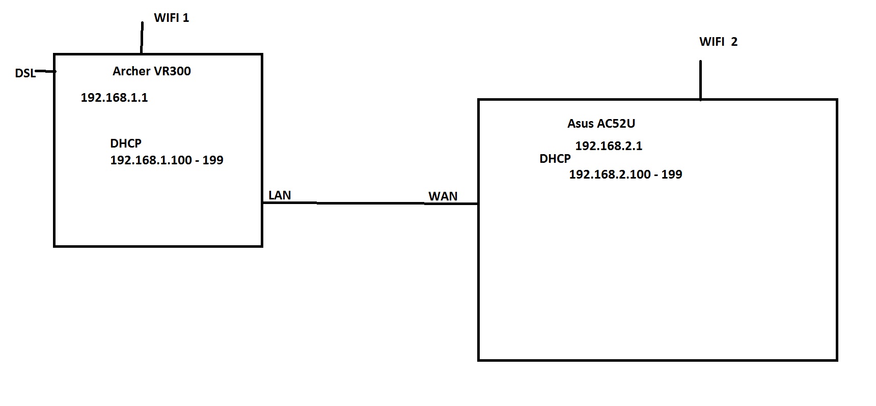

Tak moment - co tam vlastně máš? Nejdřív asus, pak zte, teď se tam octnul tplink. Dej sem plánek sítě jak to máš zapojeno. Včetně přesných typů a výrobce zařízení.
Ohledně AP: V nastavení Bezdrátové (Wireless) najdeš záložku "Bridge", kde je položka "Režim AP". Vyber z nabídky "AP only".
V některých FW může být záložka "Bridge" pojmenována WDS. Dále je to stejné - položka "Režim AP", atd.
2x DHCP na lokální síti je nesmysl. Zeus sice popsal případ, kdy to nemusí vadit, ale i tak je to nesmysl.
2x router za sebou na lokální síti je taky nesmysl.

To WDS jsem zkoušel, viz. obrazek v prvním příspěvku. V popisu routeru je uvedeno, že je to jen bezdrátové spojení.

Klasika - dva routery za sebou...
Takže to zapoj a nastav PŘESNĚ! podle mého návodu a musí to chodit. Jediná výjimka by mohla být ta, že ten asus umí AP i z WAN portu, pak to můžeš ponechat ve wan.

Ne jen ze mas za sebou dva routery ale na asusu mas nastavenou spatnou IP adresu. Pokud by ti mely ty dva routery za sebou fungovat spolu v siti musi byt nastavena IP z rozsahu prvni lan takze 192.168.1.xxx ty mas 192.168.2.1 . Proto se na na asus nemuzes z tp linku pripojit ani z asusu na tp link.
