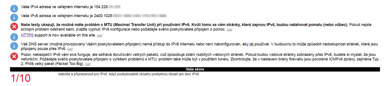

mám modemrouter (de facto all-in-one zařízení) TP-LINK TD-W9980B. Způsob připojení je xDSL, resp. VDSL2, ISP je O2.
IPv6 jsem až doteď neřešil, jenomže nedávno jsem viděl pár přednášek na toto téma, a tak jsem se rozhodl, že bych se ho mohl pokusit rozchodit. V nastavení WAN nastavím autokonfiguraci adres pomocí SLAAC, následně je mi přidělen rozsah ve formátu 2a00:1028::/64.
Nyní přichází kámen úrazu, pokud se pokusím připojit na webové stránky, které preferují IPv6, např. root.cz a jiné, tak se nenačtou. Zkoušel jsem hledat příčinu a dle test-ipv6.cz to vypadá, že je problém s příliš velkými pakety, resp. MTU, viz screenshot níže.
Obrázek
MTU je ve výchozím stavu v modemrouteru nastaveno na 1480 B, zkoušel jsem i max. povolenou hodnotu, tj. 1492 B, stejný efekt. Nahlížel jsem i do firewallu v modemrouteru, zda nejsou blokovány ICMPv6 zprávy, avšak ten je vypnutý. Již jsem v koncích, co zkusit. Jde mi hlavně o to, zda je problém někde u mě, či u ISP?

pro IPv4 platí max. velikost paketu 64KB (KiB), pro IPv6 až 4GiB. Podle mě je správně indikováno omezení max. velikosti paketů, to by ale nemělo způsobit nenačtení stránky. Prostě by se rozkouskovaly na víc paketů.
Problém, kde bych ho podle výstupu doagnostiky hledal já je v DNS. Pokud DNS neumí IPv6, pak se na IPv6 stránky nepřipojíš. Ověříš to jednoduše - napiš do adresního řádku místo root.cz přímo IPv6 adresu serveru. Pokud mám pravdu, pak by se stránka měla zobrazit.

Tak jsem vyzkoušel mimo výchozí IPv6 DNS od ISP i od Cloudflare, nepomohlo – nastane úplně totožný efekt, jak při zadání domény, tak i IPv6 adresy serveru. Přitom spojení, se zdá, funguje, včetně DNS, viz screenshot níže.

Tak to DNS nebude.
Zkus v routeru nastavit MTU na nulu a povolit JumboFrame. Popřípadě zrušit IPv4 ve vnitřní síti (pokud si tak již neučinil).

Koukal jsem se do webového rozhraní modemrouteru a jediné rozmezí MTU, které mi to povolí, je 576 až 1492 B. Navíc se mi nikde nepodařilo najít jakékoliv nastavení týkající se jumbo rámců.
Myslíš, že tato nastavení budou k nalezení, pokud se do konfigurace připojím pomocí terminálu přes Telnet?

To vůbec netuším.
IPv6 ještě není plně implementován, pořád se používají různé tunely a to všechno komplikuje.
