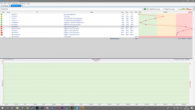

Zdravim. Dřív jsem mohl hrát Counter-Strike:Global Offensive uplně v pohodě s normálním pingem. Před dvouma dny jsem si zakoupil nový balíček od mého provideru 40mbit D/ 15mbit U/ z dosavadních 16/5. Ale ze včera na dnešek mi začal nehorázně ping. Vždy 50 ping a jak se příblížím k nepříteli to skočí na 150 někdy až 300.
Hrál jsem na tomto serveru Connected to =[A:1:1163546634:12377]:0
hostname: Valve CS:GO Poland Server . Tracnul jsem přes cmd ip serverů a vždy 6, 6, a při třetim skoku to skočí na 150 nebo 200 ms. Nějakej program se kterým bych to mohl monitorovat nebo nějaký nápad jak to fixnout?

UPDATE: Když jsem zkusil na speedtestu rychlost přímo k providerovi do sítě v tomto případě GIGANET.CZ vyjel mi ping 98 což si myslim že je nepřijatelné když to je přímo k providerovi.

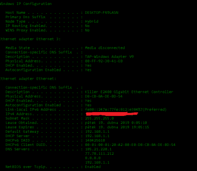

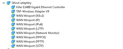

Zkusim pingplotter popřípadě když by bylo možné zkontrolovat výpis z CMD děkuji. Nevyznám se v tom vůbec ani podle návodu. Našel cca 10 adaptéru je to normální? Ping brány nešel provést z nějakého důvodu.
Dodatečně přidáno po 11 minutách 7 vteřinách:

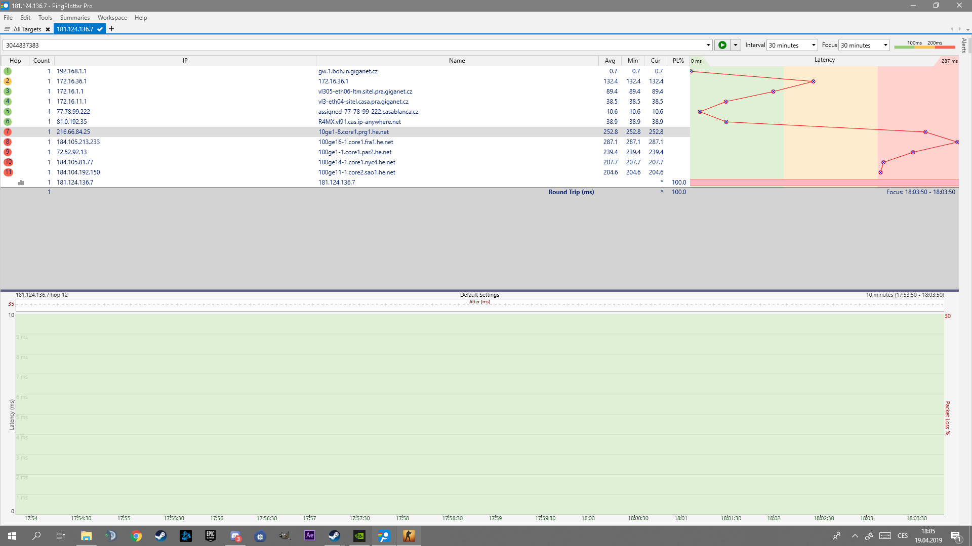

Dodávám screen z pingplotteru

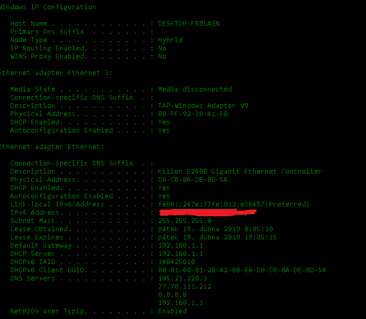

1. Proč žádáš o kontrolu, když zamatláš ip adresu? Navíc úplně zbytečně, protože jde o neveřejnou ip adresu.
2. Příkaz nefungoval, protože tam máš ping 2x. První slovo ping je bráno jako příkaz, to co je za mezerou je název počítače. Ten pochopitelně neexistuje.
3. Počet adaptérů je způsoben wokenní neschopností zvládat sítě nějak slušně. Pokud máš stolní PC, pak doporučuji odebrat protokol IPv6 a tím většina wan miniportů zmizí.
4. Rychlost screenni a dej sem jako přílohu. Sám bys taky neklikal na odkaz, který vede bůhvíkam a pod kterým může být bůhvíco.

A co se týče pingplotteru, tak ze screenu je jasné, že k latenci dojde mezi tvým routerem a neveřejným zařízením poskytovatele 172.16.36.1. Screen použij při reklamaci.

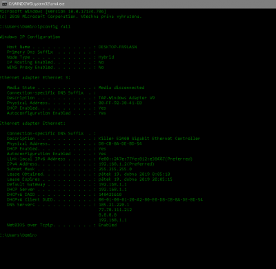

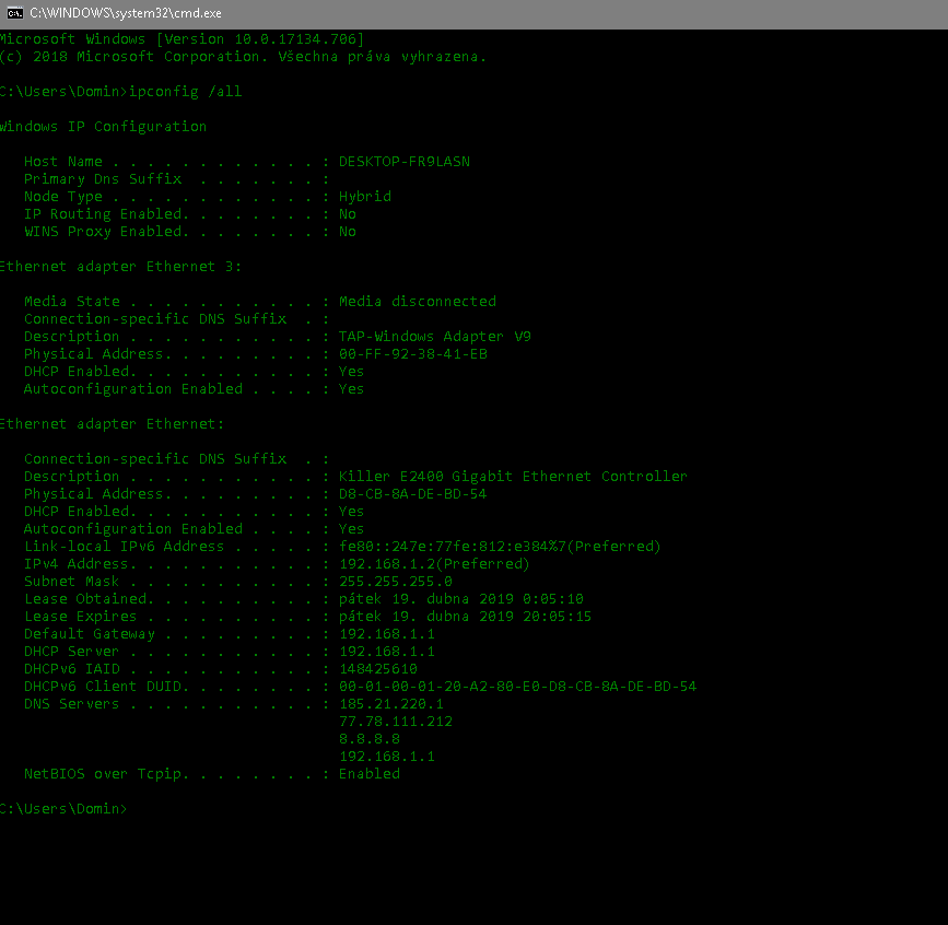

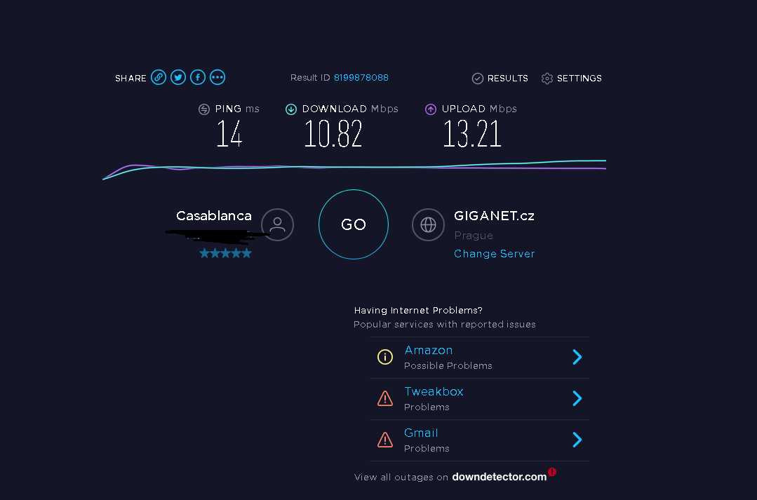

Přikládám opravený screenshot výpisu z CMD omlouvám se a rychlost z pingplotteru
Dodatečně přidáno po 2 minutách 22 vteřinách:
Rychlost z speedtestu platim si za 40mbit down a 15 mbit up
Re: Vysoký ping v CSGO
Příspěvek od Uziv00 »
Tak ten screen rychlosti přidej k reeklamaci.

Přidám. Tady je problém v tom že bych klidně vydržel do úterý ale v sobotu se hraje liga na kterou bych se potřeboval dostavit. Ale s timhle pingem to nebude možné. Je chyba na mé straně nebo to vypadá na chybu na straně providera? Omlouvám se ale v sítích jsem fakt totál ztracenej. Popřípadě jestli se s tim dá něco dělat krom kontaktování providera.
Chybu na tvé straně nevidím. Takže s tím nic udělat nemůžeš.
