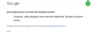

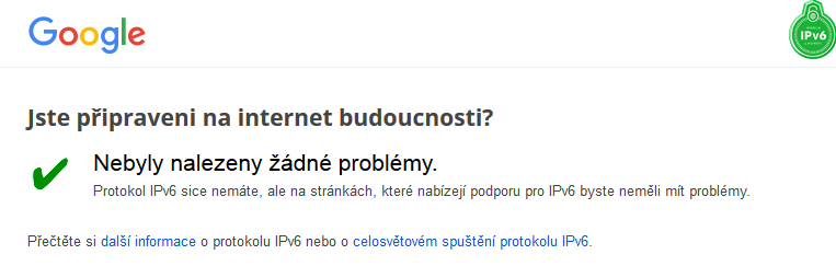

Já jedu pořád jen na IPv4 a nemám nejmenší problém, proto se ptám. Podle mě jediné, co ti může způsobovat problémy je tupost woken s implementací IPv6 přes IPv4.
Mě to píše mi to tohle:

Re: Statická DNS alebo DNS proxy?
No, a presne toto isté písalo aj mne predtým. Teraz už to píše, že ma vítajú na internete budúcnosti. Ale to bude naozaj chyba Winu, na mobile už predtým všetky tie weby písali to, čo na PC teraz.
