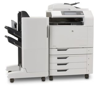

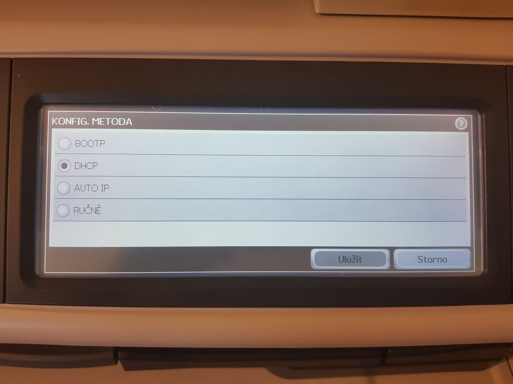

A tiskárna: HP Color LaserJet CM6030MFP
Obrázek

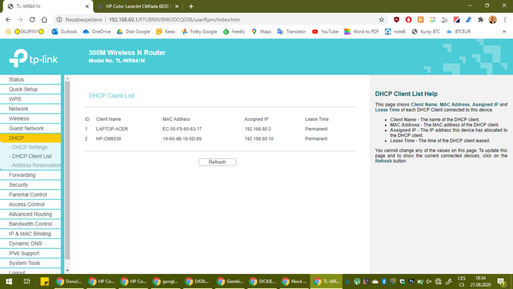

Od pátku se nevěnuju ničemu jinému. Udělal jsem další testy. Prvním byl, jak uváděl ITCrowd, že se zkušebníma routerama jsem to nezkoušel dlouhodobě. Takže jsem vzal TP-Link, připojil k němu síťovým kabelem tiskárnu a ihned router ukazoval v seznamu klientů toto:
Obrázek
Jak vidíte, mám připojený jen laptop a tiskárnu. Poté co zadám IP adresu tiskárny do prohlížeče, získávám kompletní nastavení a můžu tisknout, viz:
Obrázek
Abych byl objektivní nechal jsem to tak. Vypnul natvrdo tiskárnu hlavním vypínačem a odešel. Za cca 3 hodiny jsem se vrátil, zapnul tiskárnu a vše se opět bleskurychle spojilo. Zase jsem tiskárnu vypnul a šel spát, ráno jsem v očekávání opět zapnul tiskárnu a ihned se bleskurychle opět spojila. Toto je žádoucí a logické chování. Podle mě byl test objektivní.

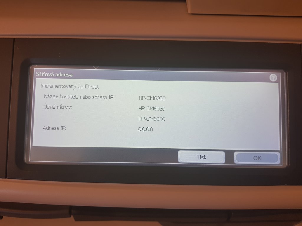

Ok, dobrá, celý nažhavený (udělal jsem reset do továrka, teď to musí jít…) jsem připojil síťový kabel z routeru Asus do tiskárny. Tiskárna byla, jakožto i s TP-Linkem a Tendou nastavena na DHCP, viz obrázek.
Obrázek
Ovšem po připojení se nestalo vůbec nic. V seznamu klientů nic nepřibylo, opět pouze notebook a telefon Samsung a všechny 4 ethernetové konektory to ukazovalo odpojeno. Když jsem si dal zobrazit IP adresu na tiskárně, dostal jsem toto:
Obrázek
Jindy (s TP-Linkem) tam bývá místo těch nul, přidělená IP, typu 192.168.0.něco, nebo pevná, kterou na TP-linku přidělím.
Tak OK, smutný říkám, že se nevzdám, a ještě jsem na tiskárně zkusil přejít na ruční nastavení, to mi před tím dříve na chvíli pomohlo i na Asusu. Takže jsem tiskárnu nastavil takto:
Obrázek
Obrázek

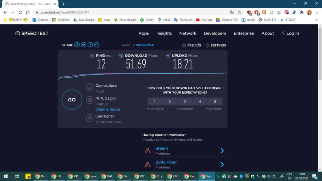

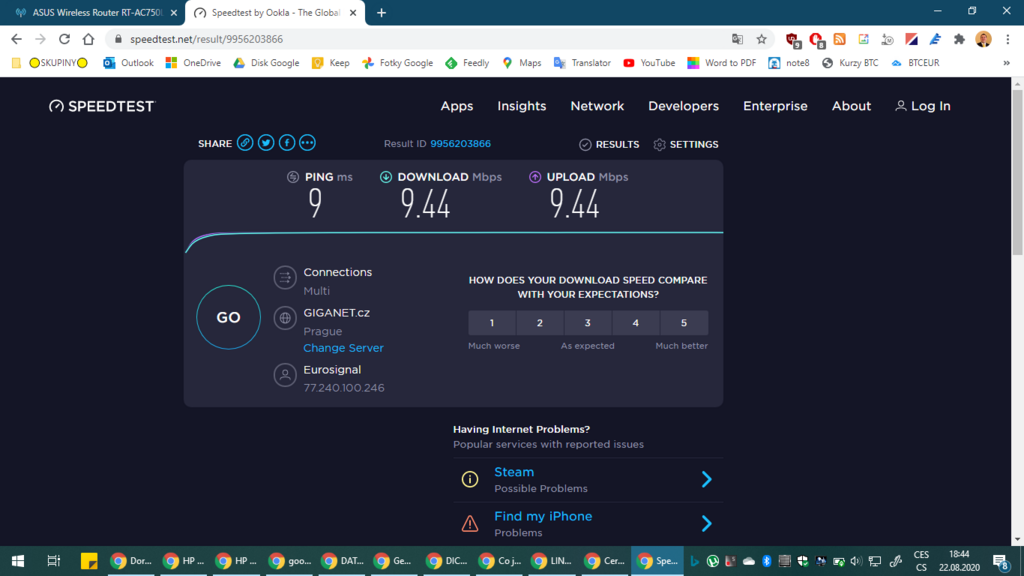

Pojďme ale od tiskárny úplně pryč. Hlava mi jede naplno a napadlo mě ještě připojit kabelem svůj notebook (abych otestoval ty 4 RJ-45 zdířky na routeru). Píchnu tedy kabel do routeru a druhý konec do notebooku (WiFi samozřejmě vypnutá). Okamžitě notebook dostane od DHCP IP adresu a internet proudí, tak si otevřu Speedtest.net a docela jsem se divil. Od našeho poskytovatele máme 50/20 Mb/s a já naměřil toto:
Obrázek
Hlavně si všimněte, že up i down jsou na jedinou desetinu naprosto stejné, jako by to něco škrtilo, říkám si, třeba špatný kabel? Tak zkouším jiný a měření stále dokola končí 9.44 znovu a znovu, opakovaně. Tak jsem Asus restartoval a už jsem najednou na téže kabelu naměřil toto:
Obrázek

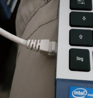

Ovšem stačilo síťový kabel odpojit od notebooku a zase připojit, pro ilustraci:
Obrázek
A rychlost opět spadla na 9.44 opakovaně. Každopádně můžeme vyloučit, že by kabel samotný nebo fyzické konektory na Asusu byly špatné. Není to třeba nějaký bug ve firmwaru??? Očekávám odpověď typu, že chyba je vždy a výhradně mezi klávesnicí a židlí, ale opravdu jsem nic na resetovaném routeru do továrka nenastavoval a jednou ethernetový port dává plnou rychlost a jednou 9.44 striktně, do dalšího restartu routeru. Možná by to mohlo souviset i s těmi problémy s tiskárnou? Že firmware routeru nějak asi neumí dobře pracovat s ethernetovým spojením a někdy si tiskárny na kabelu „všimne“ (obvykle po restartu) a někdy ne…

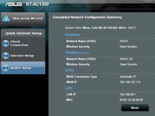

192.168.50.1, resp. síť 192.168.50.0/24 není výchozí IP adresa asus routeru (minimálně dle manuálu a mých zkušeností). => Asi se ten tovární reboot nepodařil.
Fanda_
Příspěvky: 17
Registrován: srpen 20
Re: Router ASUS RT-AC750L a podivné chování DHCP při připojení tiskárny
Příspěvekod Fanda_ » 23 srp 2020 13:35
Čestné slovo, že tento Asus měl tuto adresu 192.168.50.1 když jsme jej vybalili z krabice z Alzy. Opravdu!
A pamatuju si to ty roky, protože už v té době jako zelenáče, co toho neměl moc načtené, mě to překvapilo, protože jsem byl vždy zvyklý na totální klasiku 192.168.0.1 :-)
Příspěvekod Uziv00 » 23 srp 2020 13:36
Ani 0,1 není výchozí adrea asusu.

Router má firmware, ktorý možno Asus zabudol pridať medzi firmware dostupný na podpore pre router.Ja by som,ak to router povolí aktualizoval síce podľa čísla staršiu ale verziu dostupnú na stránke.Ak si spravil reset a má router IP adresu , takú akú má,tak tam musela byť od začiatku.Ináč, ak si stiahneš manuál pre svoj router, tak tam bude síce iný typ ale presne s tou adresou.
