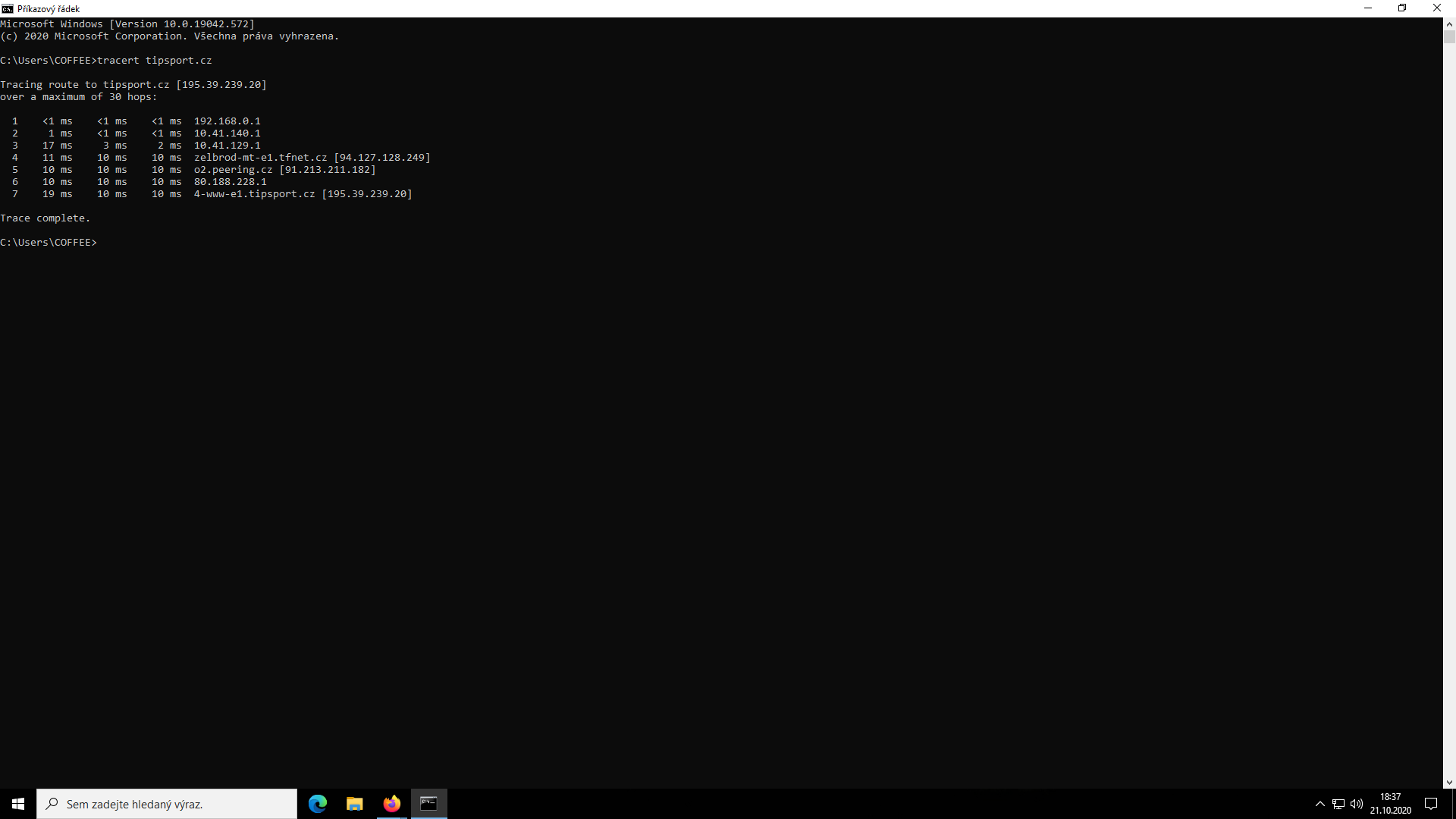

Jinak jsem našel AVG Secure VPN přes který to jde,ale je to hodně pomalý nabíhání stránek no,tak zatim to tak nějak jen na ten tipsport stačí,ale nebaví mě to obcházet přes nějaké programy.Chtěl bych aby to šlo normálně jak má.Stejně bych chtěl rozluštit problém proč je tato stránka zablokovaná?Tady posílám ten výsledek...

Všechno vypadá ok divné, zkus jiný prohlížeč.

Táto IP adresa (posledná v tracert - http://80.188.228.1) nie je zabezpečená. Takže nepripojí. Pravdepodobne niekto to v Tipos.cz pokakal.
Hlásenie: NET::ERR_CERT_COMMON_NAME_INVALID = problémy s certifikátom.
"Server nedokáže overiť, či ide o doménu 195.39.239.20, jej bezpečnostný certifikát pochádza z domény *.tipsport.cz. Môže to byť spôsobené nesprávnou konfiguráciou alebo tým, že vaše pripojenie zachytil útočník."
