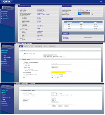

Kvuli slabemu signalu v druhe části bytu (přes nosnou panelovou stenu) vedu LAN kabel do ZYXEL routeru (P-660HN-T3A, stary router, dostal jsem od taty) .
ZYXEL nastaveny jako bridge
Internet v ZYXEL routeru funguje, protože odtud vedu LAN do notebooku DELL a internet funguje.
Na ZYXEL wifi se mi pripoji tento notebook DELL, ale ty android telefony (samsung S8, xiami redmi 4) zyxell wifi najdou a pripoji se ale internet je nedostupny.
UPC modem mam nastaven na 192.168.0.1, podmaska 255.255.255.0, DHCP povolen (počáteční 192.168.0.10, DHCP fond = 245)
ZYXEL modem mam nastaven na 192.168.0.9, podmaska 255.255.255.0, DHCP - vypnut

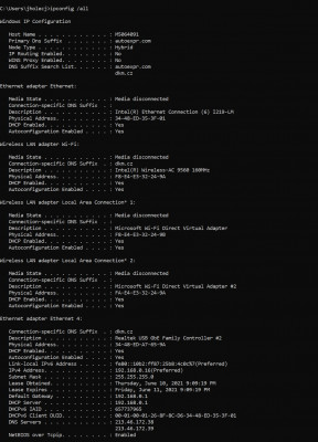

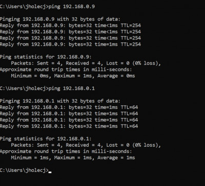

IP config na notebooku DELL do ktere ho je pripojen ZYXEL router LAN kabelem:
Ping na ZYXEL router 192.168.0.9 a take ping na UPC router 192.168.0.1:

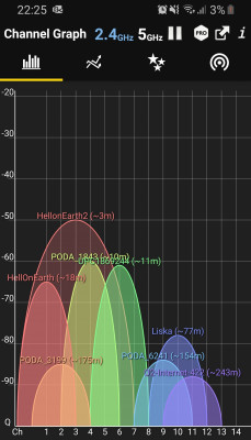

Wifi analyzer na S8 android
(wifi HellonEarth2 je ZYXEL wifi, HellonEarth je UPC wifi )

Z informaci o nastaveni site na pocitaci kde net funguje lze pouze odvodit, jak to ma byt nastevno.

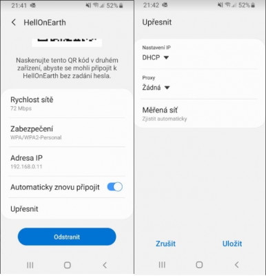

Chybi to nejdulezitejsi - vypis nastaveni site na tech telefonech, co nejde net.
Konkretne hodnota ip adresy, gateway a DNS - jak se lisi od toho vypisu z notebooku.

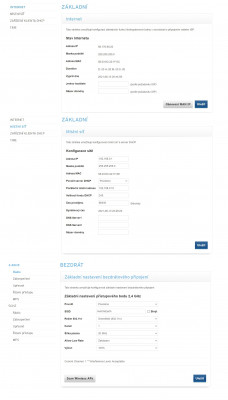

@ IT crowd - modemrouter je TECHNICOLOR TC 7200 ( https://www.upc.cz/pdf/pece-o-zakazniky ... manual.pdf )
v příloze posílam nastavení modemrouteru UPC
je SSID jmeno wifi síte? Kde mužu natavit jina SSID ?
(mam nastaveno HellonEarth a HellonEarth2 )

tak nejprve posílam to nastaveni na telefonu
dejte vedet jestli je potreba zmenit neco tady...

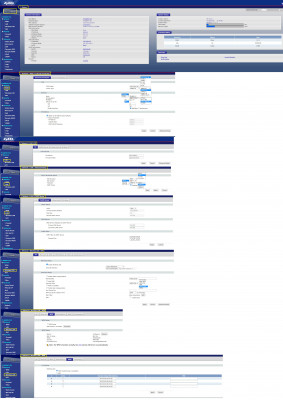

nastudoval jsem clánek router jako switch a snažil jsem se nastavit oba routery stejne
nastaveni UPC modemu jsem nemenil
tady jak jsem nastavil zyxel
ale stale mam hlášku na androidu: internet nemusi byt dostupny
mam nastaveni zyxel modemu spravne?

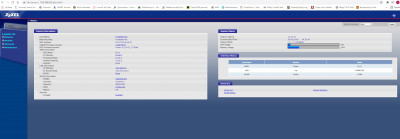

nejsem si jisty ohledne toho AP...ale prepnul jsem ten zyxel z Bridging na Routing, ale stale mi to nefunguje
pes bude asi zakopanej v nastaveni toho zyxelu. posílam tady vsechny polozky menu a jednotlive možnosti
Mohl by jsi se podivat a doporucit jak mam kazdou z tech položek nastavit?
ten IP mam nastaven
na UPC modemu: 192.168.0.10 - 192.168.0.255
ten zyxel modem: 192.168.0.09
je to v porádku?
