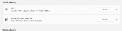

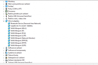

mám problém ohledně internetového připojení přes ethernet kabel. V pc se mi pouze zobrazuje jako síťový adaptér WIFI a BLUETOOTH a chybí mi LAN(ethernet), který se tam nezobrazuje. Nepomohl update biosu, aktualizace na win11, resetování sítě apod.. prostě nic v pc prostě chybí nainstalovat driver, který nejde nijak nainstalovat při instalaci to neudělá nic a v příkazovém řádku to vypíše chybu.. nevíte někdo co s tím? Ze zadu v pc kabel připojený a svítí jako funkční - zkoušeno i na jiném pc.. Děkuji.
Základní deska: asus tuf gaming z590-plus wifi
Zkoušeno cca
Update biosu - v biosu vše nastaveno jak má být
Přechod na win11

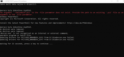

nainstalovat jakžkoli LAN driver - nejde
Netcfg -d netsh winsock reset
http://batcmd.com/windows/10/services/wwansvc/
SET DEVMGR_SHOW_NONPRESENT_DEVICES=1
WWAN autoconfig v services.msc nelze najít
Nefunguje LAN driver

Klasika:
1. Pokud se ve Správci zařízení síťovka nezobrazuje, je marné se pokoušet instalovat driver, to tě nenapadlo?
2. Ověř, zda se nejedná o HW závadu (vadná síťovka). Nejsnáze tak, že nabootuješ live linux (z flešky).
3. Pokud bude síťovka OK, ve Správci zařízení zjisti její vendor&device ID a podle něj vyhledej/stáhni (na stránkách výrobce) příslušný ovladač a nainstaluj ho (standardní postup).
4. V opačném případě výměna vadné síťovky/servis.
