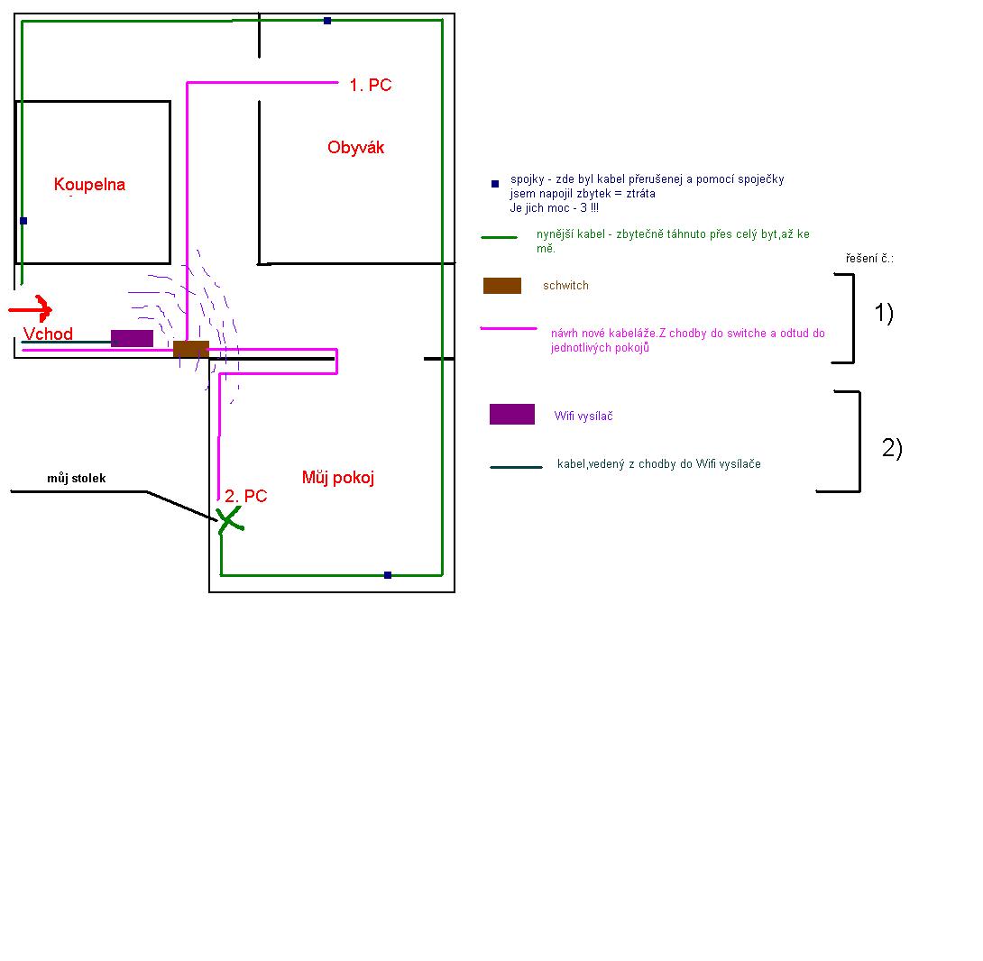

tentokrát mám problém,bydlím v paneláku a máme celý panelák připojení od jednoho poskytovatele (ecic.cz).Od doby zavedení internetu (cca 3 roky) je kabeláž v katastrofálním stavu,mám po bytě natáhnuto zbytečně moc metrů kabelů,kde jsou snad 4 "spojky",čímž se evidentně ztrácí signál,poznal jsem to na nově zřízené službě - digiTV přes net.
Rozhodl jsem se pro jedno.V příloze zasílám půdorys svého bytu,kde chci vytvořit novou jakože síť a to buď:
1) z chodby zavedu kabel do Switche a odsud půjde kabel do obýváku a do mého pokoje,nebo..
2) z chodby půjde kabel do Wifi vysiláče a odsud pokryju celý byt,kdy si budu muset dokoupit Wifi adapter do stolního PC..je to sice hezké,že člověk nemá žádné kabely,ale bojím se,aby se mi na to někdo nenapíchl a nečučel mi do PC..
- Pokud znáte jiné možnosti,tak budu rád..Snad to není moc složitě nakresleno,ale určitě to pochopíte.Jinak nevím jaký Switsch či Wifi vysílač vybrat,absolutně se v tom nevyznám.

pokud si zabezpečíš síť přes WPA tak se ti do sítě nikdo nenapíchne. já můžu ze svých zkušeností doporučit WIFI router Linksys WRT54GC, Compact Wireless-G Router.krabička o rozměrech 10x10 cm a v poho pokryje velkou vilu.umístěný ve středním patře a pokryje fakt všechno i přes celkem tlusté stěny.

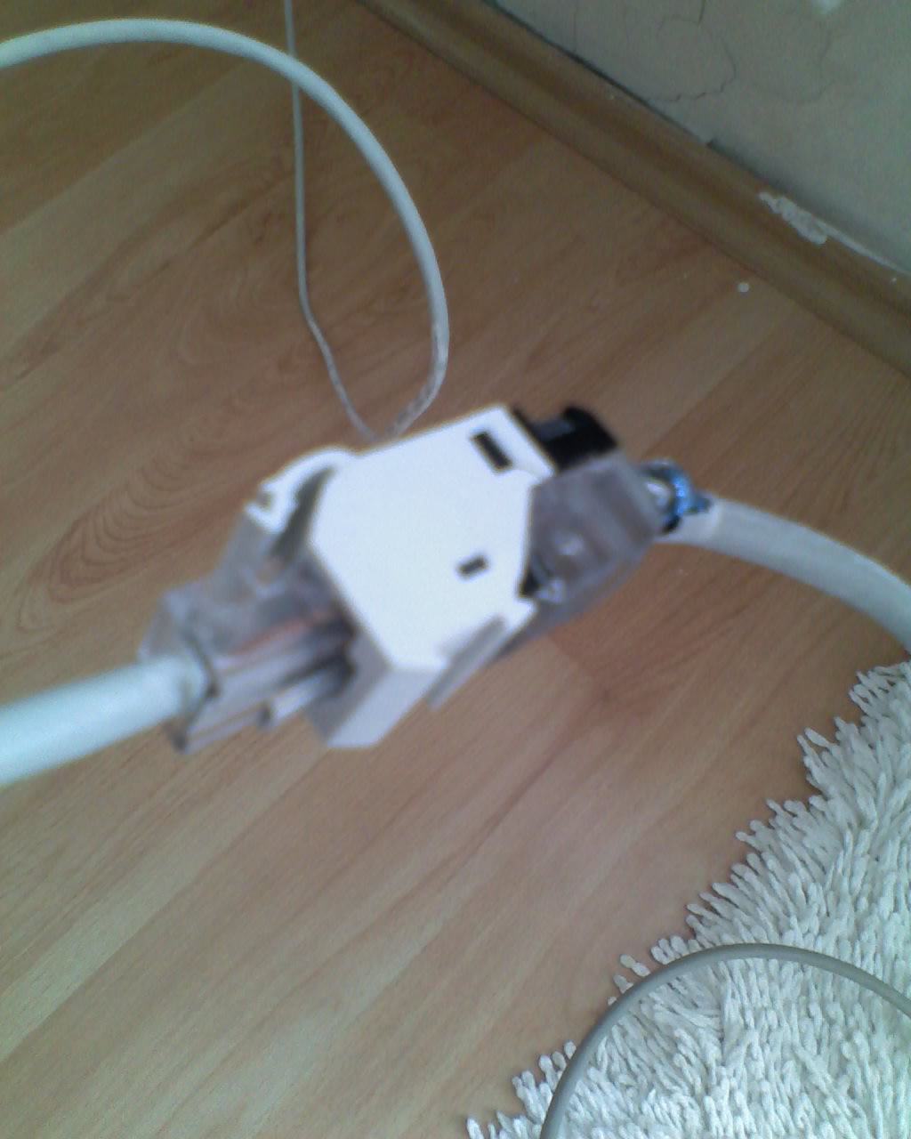

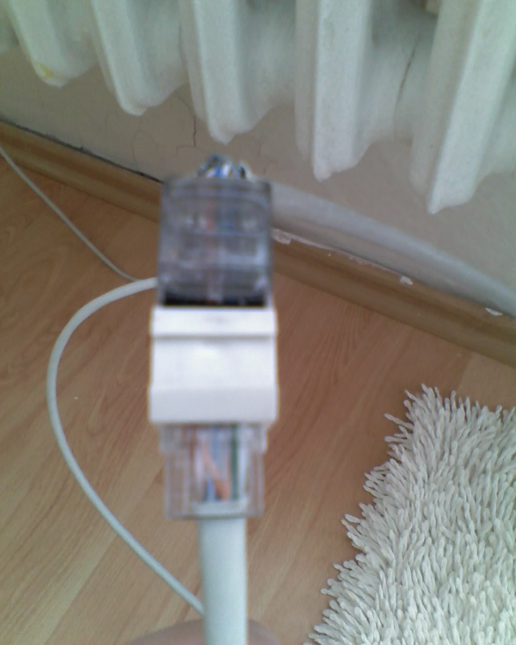

Tu spoječku jsem vyfotil...

hm si nech udělat celistvý kabely - to tvůj problém vyřeší - a levněji než Wi-Fi.
Jinak Wi-Fi nemá moc kapacitu.Ten kabel má 100Mbits což je 8 - 12MB/s.Wi-fi má ve verzi 802.11g teoretickou rychlost 54Mbit reálnou tak 25Mbit což je cca 2 - 3MB/s.Jaký datový tok požaduje ta DigiTV?

Ak môžem pridam svoju skúsenosť. Bývam tiež v panelovom byte a chcel som vytvoriť sieť bez naťahovania káblov. Riešil som to zakúpením rutra Asus WL-520GC a karty do stolového PC tiež AsusWL-138G V2.po nainštalovaní mi to beží od novembra (listopad).Ochranu mám nastavenú na WPA-PSK, +v rutri mám nastavené klonovanie Mac adries, čiže sú tam udané mac adresy wifi kariet ktorím ruter povolí pripojenieAsmotný ruter má 1xWAN a 4xLAN konektor, takže by si mohol tú digitv prepojiť káblom na sieťovku a ináč bežať na wifi. to iba v tom prípade, ak by si mal problém s digi. Ja momentálne bežím doma na stol.PC + vifi na mobile to mám byt o rozlohe 94 m2+ sused s tou istou wifi kartou na tom istom poschodí ako ja, + ďalší sused medzi ním a mnou je jedno poschodie. prenos signálu som poriešil doma vyrobenými anténami. Tj asi vše.

... v obýváku máš Velký PC nebo notebook s wifinou. Wifina je dobrá, věc nemusíš tahat kabely je můžeš se připojit kde chceš (v rámci signálu), ale její rychlost je malá. Pokud máš 2 PC a budeš chtít něco poslat na druhý, tak ti wifi nestačí. Dělal bych to tím 1. způsobem je to jistější a stabilnější než Wifi. Kup si kabel a udělej si doma síť sám, nekupuj už hotový kabely s konektory "nacvkej" si to sám - budeš mít radost, že sto zvládnul a ušetříš na tom már kaček. Pokud se rozhodneš pro wifi, tak se zabezpečením nebí problém dá se to pojistit hned 3 způsoby. 1) skryješ wifinu (nikdo jí neuvidí) 2) dáš heslo 3) nastavíš abys se k wifi mohly připojit jen určité MAC adresy.

V obýváku je notebook a u mě stolní..asi už mám rozhodnuto,pořídím schwitsch a potáhnu kabel ke mě a pak do obýváku,myslím si,že nemá smysl pořizovat Wifi..nevím no

Kup router s WLAN .. natáhni do něj kábl zvenku .. z něj dotáhni kábl k tobě do PC a notebook nech napojovat přes WiFi? :)
Takhle to mám já .. kábl do pokoje -> router -> kábl do PC + WiFi na notas :)
