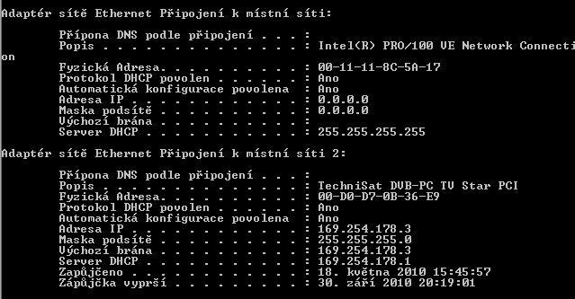

Zdravím chlapci,
mám problém převeliký. Koupil sem si router Belkin N150.A mám problémy.
1, nevím, jestli potřebuji k tomuto přístroji modem, mám normalní internet(anténa->kabel do PC,normal RJ45)
2,mám ho zapojenej- Kabel z antény mi de do nejake krabicky ,která je napájená a z antény de do "in" a z"out" de do PC, ale ten teď mám v routeru. Mám ho zapojit do žluté zdířky(modem) nebo šedé(Wired) z šedého to mám do PC, aby mi jel net v PC-> Oba mám tedy ve zdířce WIRED.
3, nevím, kde mám nakonfigurovat router. 192.168.2.1 mi nejde rozchodit. A když mám na noťasu Acer manager wirelles a tam mám nastavovaní IP Lan a wlan, tak do WLAN dám ipčka co mám na internetové připojení a do lan nevím co mám dat, když tam dám 192.168.2.1 tak mi t hlásí , že v mě síti je používána stejná IP.
Už si stím nevím rady. Děkuji za odpovědi, či rady.

A ty IP+model routeru?

Jakou IP dostaneš od toho routeru? Nic nezadávej, jen si ji nech dát od DHCP.
\\Ono to není jen router ale zároveň adsl modem, což bude tady asi něco navíc. Měl by mít 4 žluté wired zdířky a jednu šedou modem. Do té šedé dej kábl od antény, do žluté svůj PC

tak do modem dej kabel od antény a do PC veď kábl z wired. Pořád nevím jakou má tvůj PC IP - bez toho se nehne, Nikam nic nedávej, jen se podívej jakou máš.

PC? Nevím jakou myslíš... ... Jak ji zjistím..? Přes přik.řádek cmd?

Jo přes cmd příkazem "ipconfig /all". Nejlépe sem dej scrren co ti vyjede
\\OK. Podle této stránky si změň získání IP na automatiku: http://idoc.vsb.cz/cit/pc/sitova_pripoj ... ip/win_xp/" onclick="window.open(this.href);return false;

No, to když si nastavím tak mi nejede Internet na PC přes kabel.. No ale to je jedno,.. A kdyz to udelam co dal?

Jakou IP máš teď? Nejlépe zas screen a nejlépe sem a ne do SZ, nikdo tě hackovat nebude, nemá jak.

dfs
