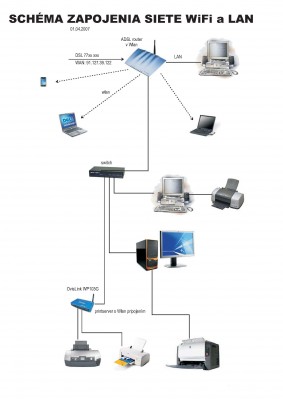

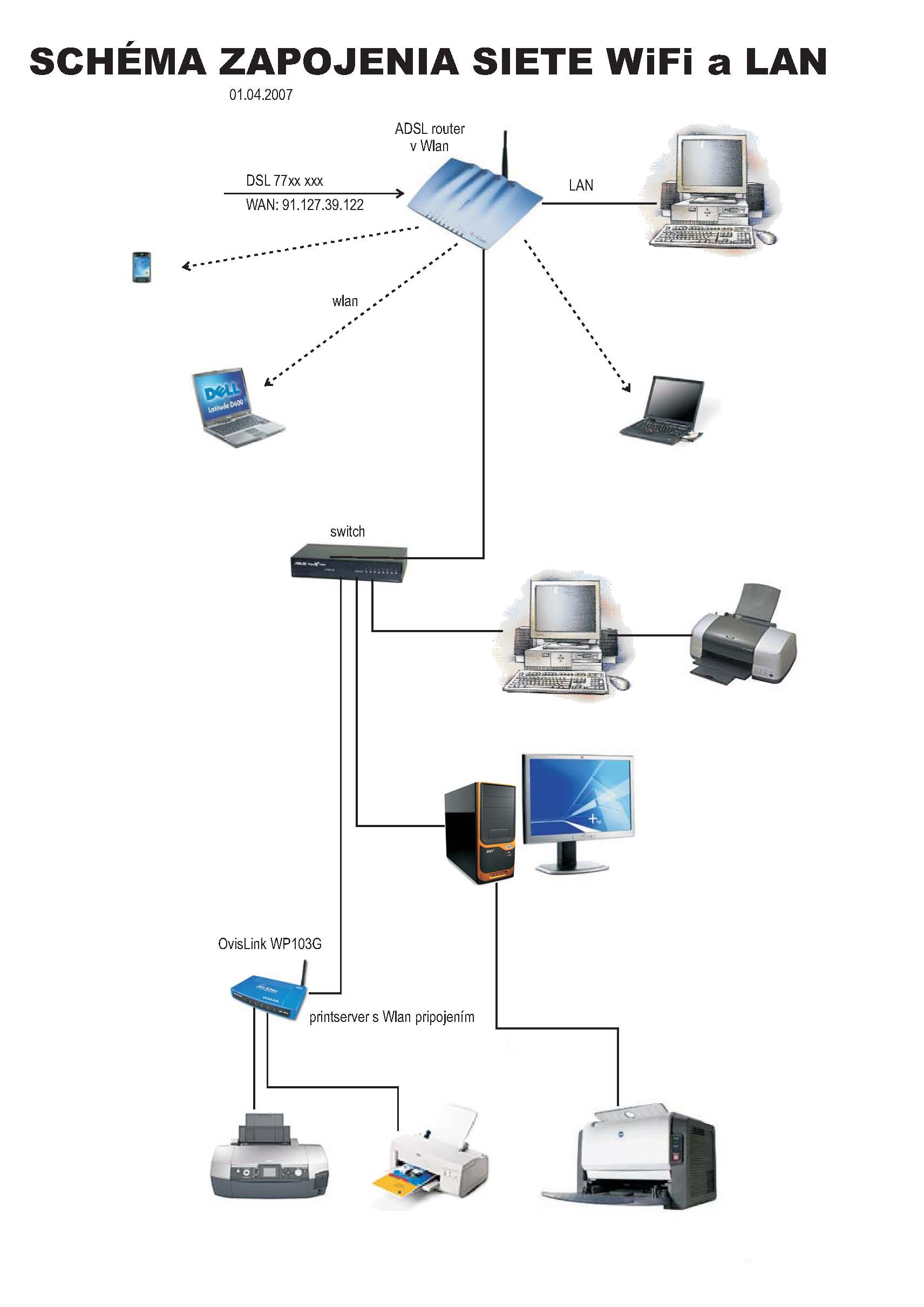

Takto by to nejak mohlo vypadať v reály, ja toho síce mám trocha viac ako ty.
Naposledy upravil(a) winettu dne 31 kvě 2010 14:54, celkem upraveno 1 x.

2winettu: Cos tím chtěl vlastně říct?

Já vidět ten obrázek a nevědět o čem to je, tak se asi leknu a nechám síť plavat
