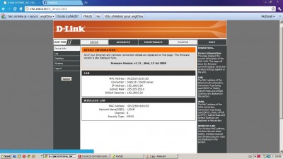

Ahoj mám router D-link DAP - 1160, a nemůžu, nebo spíš nedaří se mi to nastavit, mám tady nějakej papír od chlápka co nám tam nastavoval a je tam SSID: LZWifi
Chanel no: 6
DHCP server: 192.168.0.100
192.168.0.200
WPA2-PSK: heslo atd.....
Admin/heslo: to je pro přihlášení
IP: 192.168.0.30
Maska: 255.255.255.0

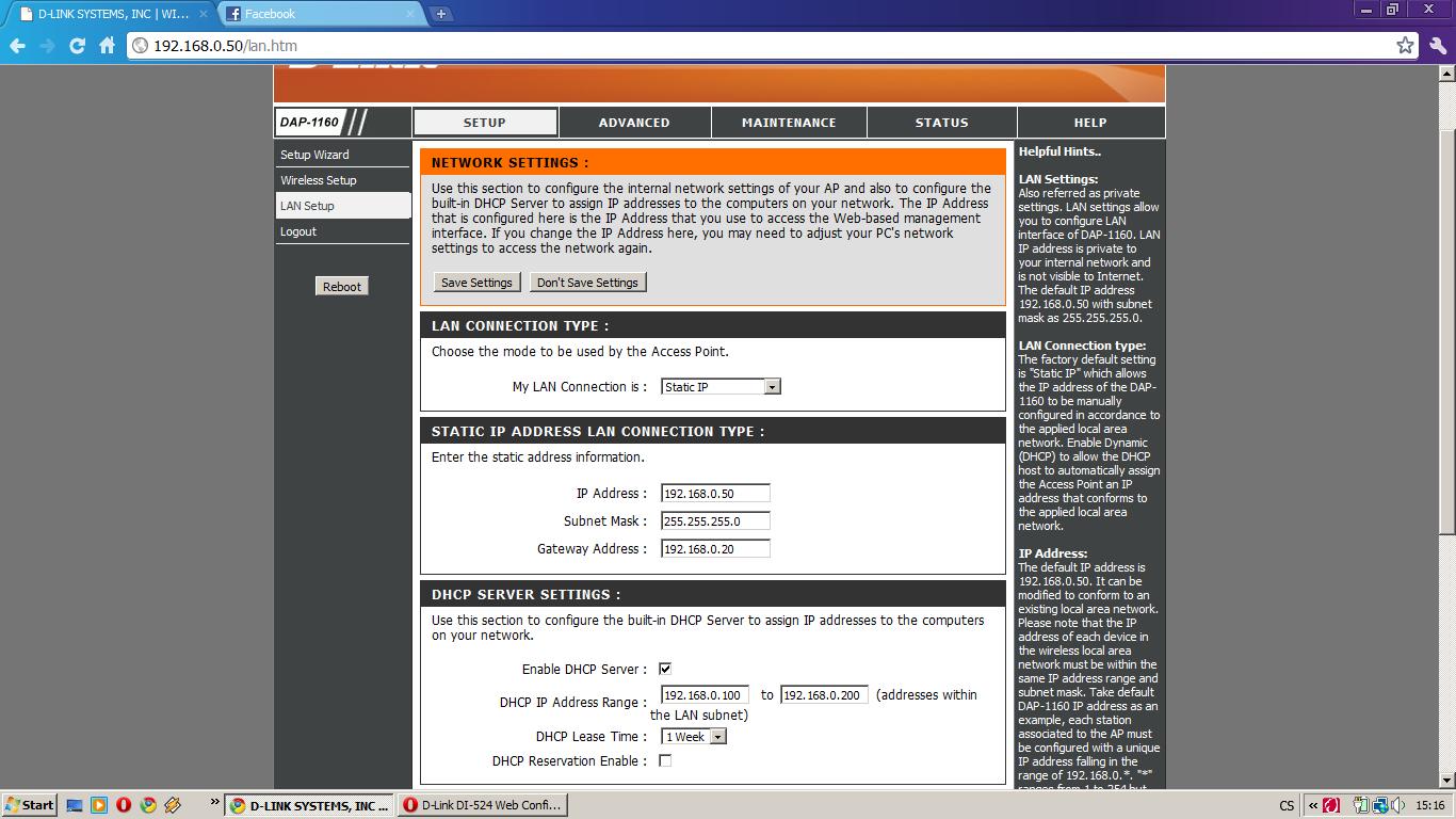

a když chci nastavit jinou IP tak mi to napíše tohle viz. obrázek

Tak to je jasné, bránou nemůže být celý internet, ale musí to být konkrétní počítač. to ti musel taky on napsat (asi 192.168.0.1). Příjde mi ale divné mít zaplý DHCP server ve stejném rozsahu jako se připojuje samotný router...

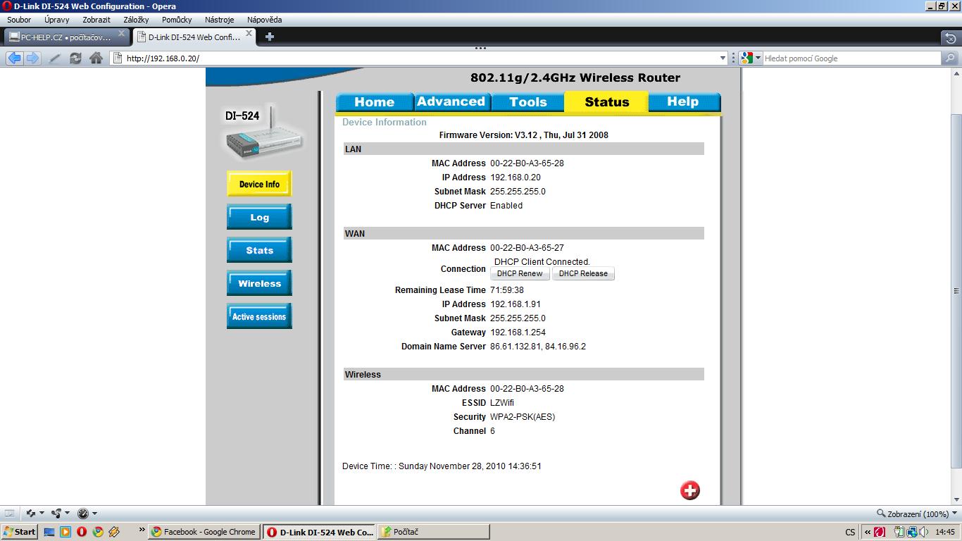

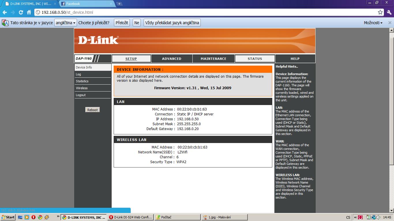

ještě pošlu obrázek, třeba pomůže víc!

Ten druhý obrázek je toho repeateru co je připojený na 192.168.0.50? Nebo jak to vlastně máš mít. Píšeš o jednom routeru a máš dva
LuckyStrike19
Příspěvky: 297
Registrován: leden 07
Bydliště: Rohozná
Re: Nastevení routeru jako REPEATER
Příspěvekod LuckyStrike19 » 28 lis 2010 15:01
ten druhý obrázek je router a ten první je router ale jako repeater. Máme velkej barák a jeden nestačí, a já nemůžu nastavit ten repeater to je ten první obrázek.

Trochu to rozepiš nebo se k tomu nedoberem. Router č. 2 má přívod od poskytovatele a vysílá wifi, kterou chytá router č. 1 v modu repeater a vysílá ji znovu. Takže router č. 2 nastavit nepotřebuješ, jen nevíš jakou bránu má mít router č. 1. Je tak? Pokud jo, tak ta brána je 192.168.0.20

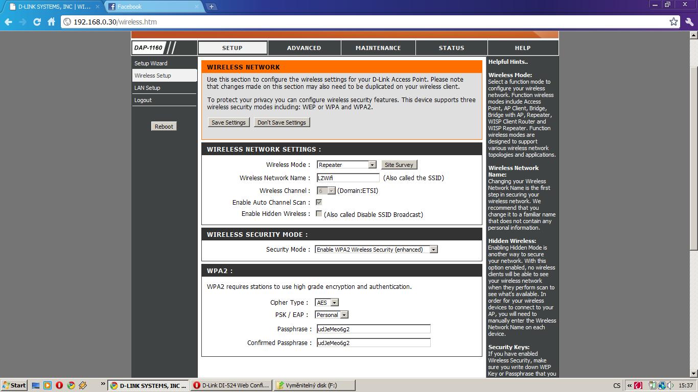

ano router č 2 je v pořádku, potřebuju nastavitt router č 1 ale vůbec nevím kde co mám dopsat! má to být takle?? vzi obrázek.
Žbeky
Příspěvky: 22288
Registrován: květen 08
Bydliště: Vsetín - Pardubice
Příspěvekod Žbeky » 28 lis 2010 15:24
Ostatní věci jsem z papíru nekoumal jestli jsou správně, musíš to otestovat sám.

když to vyplním podle obrázku v příspěvku výše tak, to nejde! jde to jen když jsem na to napojenej kabelem, přes wifi to napíše že jsem připojenej pouze k místní síti, né k internetu, potřebuju poradit co se kde ještě nastavuje.
Žbeky
Příspěvky: 22288
Příspěvekod Žbeky » 28 lis 2010 15:33
A jsi si jitý že máš nastavený mod repeater?
LuckyStrike19
Příspěvky: 297
Bydliště: Rohozná
Příspěvekod LuckyStrike19 » 28 lis 2010 15:38
ano mám
