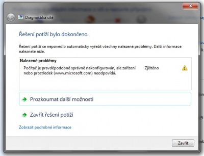

Ahoj,
mám problém u PC s připojením k internetu. Mám doma 2 PC. Síť a internet jsou propojeny přes switch. Toto zapojení fungovalo bez problémů asi přes rok, ale dnes se mi nechce jeden z nich připojit. A vypisuje mi to tuto hlášku. Ping funguje normálně. Prosím o pomoc.

Ale nemůžu přijít z jakého důvodu, když jeden ze dvou PC je stále připojen k internetu! :mad: Přece když jede na jednom PC internet bezproblémů 24/7, tak by to neměl být problém u druhého. Když je ten internet v podstatě "rozbočen", tak tam ten zdroj signálu stále je. :evil: A v kabelech to asi nebude, protože když přepíšu konfiguraci z funkčního na nefunkční tak ten nefunkční funguje. Pravdě podobně bude problém u poskytovatele sítě. Ve smlouvě mám totiž 2 IP, jedna z nich mi tedy funguje a když se snažím použít druhou tak mi to vypíše konflikt IP adres. Máte někdo nějaký nápad? :-(

zkus se obrátit na toho poskytovatele internetu.....buď někomu omylem přidělili stejnou ip nebo se nekdo na černo připojil i když ti budou třeba tvrdit že to nejde trvej na nové ip.Mě se to stalo během dvou let 3x.Až čtvrtá IP kterou mě přidělil sám majitel společnosti mě funguje 1,5 roku bez problémů.Oni v tom mají totiž technici občas bordel...jeden neví co za čísla přidělil druhý.U MAC adresy se tohle nestane.

Pravdě podobně ji někomu tedy přidělili nebo se někdo napíchnul. Protože když resetuju switch a router, tak jsem schopen se připojit. Nejsem schopen se připojit po "naběhnutí OS" tento případ nastane pokud se resetuje nebo vypne/zapne PC. Tak že si myslím že když se odpojím tak někdo druhý je schopen se připojit, ale pokud já se chci znovu připojit tak mi to vypíše konflik IP adres, protože protože IP už je v síti aktivní a přesně je to takto na opačné straně.
Myslím si že se to děje proto, že já si doma můžu připojit jaké koliv PC po zadání správné IP a právě je problém že to není propojeno s MAC. Ale připojení od této firmy vlastním už delší dobu a za tu dobu firma změnila majtele. A teď jestli se nepletu tak automaticky při novém připojení to propojují s MAC. Protože na webu mají návod jak postupovat při provázání s MAC adresou. Tak to vypadá že mě to čeká taky. Jenom mě štvě až budu mít doma PC na opravu a budu potřebovat něco aktualizovat tak se nedostanu k internetu.
