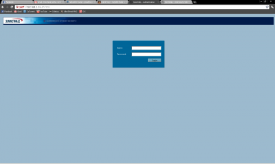

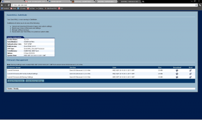

No ne, ja se nepripojuju pres firmware. Ono je to tu tak divne udelany. Kdyz se chcu prihlasit tak zadavam normalne ip 192.168.1.1 kde se mi zobrazi stranka k prihlaseni. Jenze ono tam nejde dat zadny heslo, porad me to vyhazuje. No a kdybych chtel prave restartovat ten router, tak musim podrzet tlacitko restart a pak se prepne do rezimu nastavovani. To se potom prihlasuju pomoci ip 192.168.168.168 kde je na vyber ze trech firmwaru (viz. obrazek)
v modu nastaveni 192.168.168.168
A kdyz kliknu na cokoli jestli je to download nebo boot tak mi to vzdycky napise tu vetu "Current Firmware with Factory Default Settings". Netusim vubec jak by se to dalo jinac resetovat.
prihlasovaci stranka 192.168.1.1

Zkousel sem vsechno mozne, admin - admin, root - root, atd... a ani jedno nefunguje.

NAstav tam ten Current Firmware with Factory Default Settings
