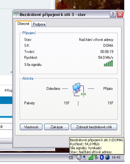

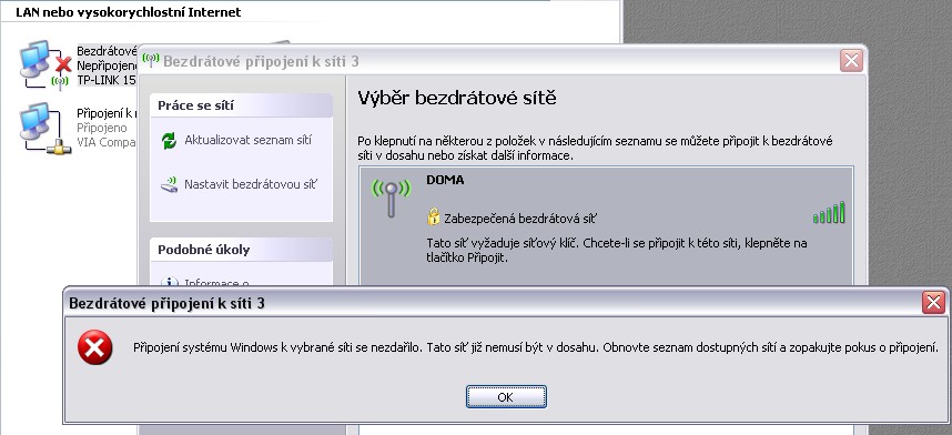

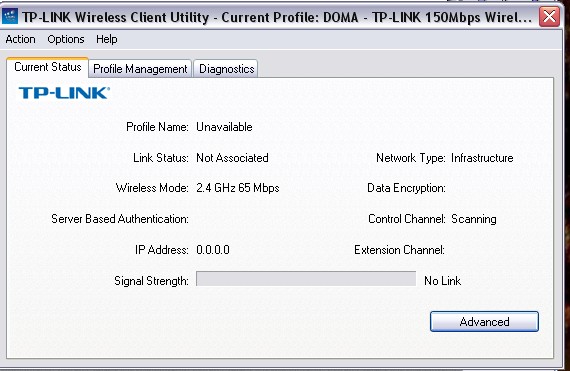

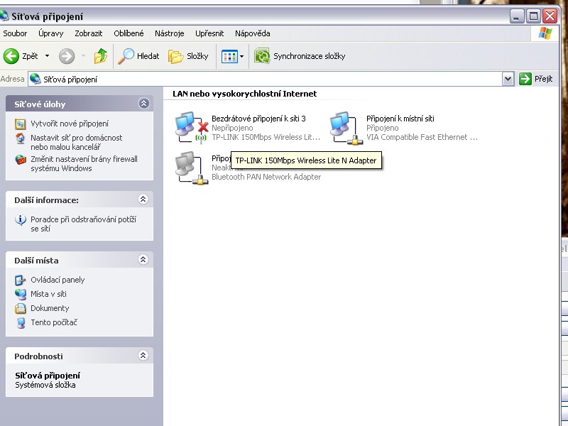

Pak jsem vytáhla kábel a nainstalovala wifi a ta se mi nechce připojit zkoušela jsem i přes ulitu i přes windows a asi to mám špatně nastavené..angličtina není moje silná stránka:-(

Instalovala jsem to i dva dny zpět...to jsem měla sice signál na wifi..ale zase nešel rozjet internet furt něco špatně:-( Ale teď nemám ani signál jako by ta wifi nejela..Možná jsem to měla nastavit do routeru..ale nevím jak se tam dostat..:-(

Teď jsem navíc jak jsem naštvaná vytáhla ten usb wifi a dala ho zpět a mám signál....ale pořád to načítá síť a internet nejede:-(
--- Doplnění předchozího příspěvku (05 Říj 2011 16:54) ---

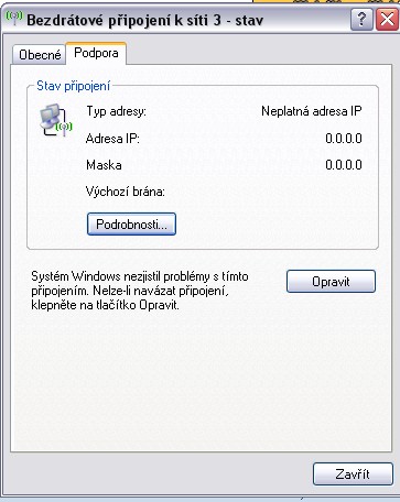

Kruci navíc rozkliknu podporu připojení a je tam neplatná IP adresa:-(
Jde to nějak nastavit???

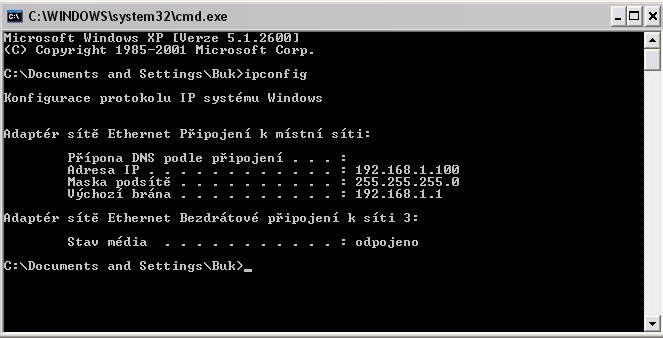

Možnosti nastavování přes www jsou ještě víc obsáhlejší než jen CD. Spíš jsi tu kolonku pro jméno a heslo nenašla. Přes kabel IP dostaneš?
