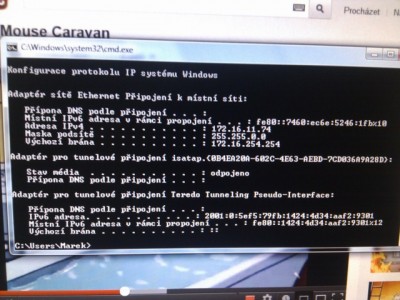

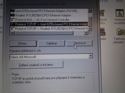

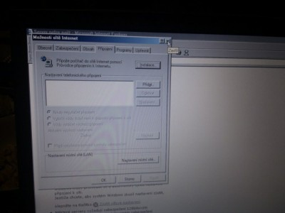

Zdravím.Dostal jsem prastarý Acer travelmate 525 TEV s Windows 2000.Jedinou věc kterou bych chtěl je připojit ho k netu,kvůli dcerce na you tube.Ale bohužel nevím jak na to.Mám bezdrátový net od místního poskytovatele tzn.na střeše anténu a asi switch a od něho kabel k pc a do routeru který používám pro druhý ntb.takže si myslím že je třeba nastavit místní síť lan.Na starém pc s XP jsem měl v nastavení nějaké protokoli IPV6 nebo něco podobného,přes které jsem se dostal do tabulky kam jsem zadával ip adresy,masku podsítě atd.Tady ale nemám nic.Přikládám foto.Nejsem v tom moc zběhlej ale to jste asi pochopili.Děkuju předem za rady.Jo a ať to hodím z okna už jsem slyšel:-))

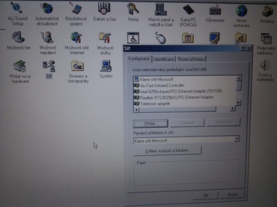

Příspěvekod v.trsek » 28 lis 2012 21:25
dostal jsem se sem ale co dál.Díky

Příspěvekod petr22 » 28 lis 2012 21:27
Ktera z tech dvou sitovych karet je zapojena do site?
Tak tu oznacit a pak vlastnosti

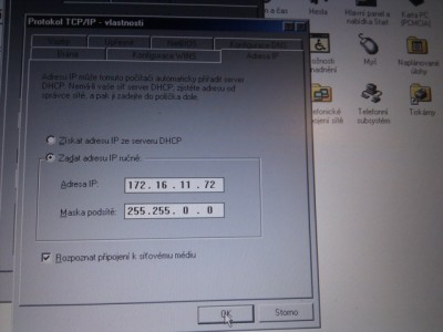

Příspěvekod v.trsek » 28 lis 2012 22:20
takže jsem se dostal sem,zadal adresu a masku a stejně net nejde.

Příspěvekod petr22 » 28 lis 2012 22:31
Je potreba nastavit jeste branu, bez ni internet fungovat nebude (je to treti zalozka doleva vedle IP adresy)

Příspěvekod v.trsek » 29 lis 2012 17:26
ještě jsem musel nastavit dns a už to běhá.Mockrát díky.ještě jeden dotaz.Systém i jeho součásti jsou zastaralé a je problém s prohlížečem a nějakejma certifikátama atd.Je třeba aktualizovat sytém.Máte nějaký návod jak instalovat třeba xp nebo linux bez použití cd mechaniky(nečte) a usb(systém neumožnuje bootování s usb.Něco jako připojit usb a nainstalovat to z usb.Díky za rady.Zkoušel jsem wubi 8.04.Ale při zahájení instalace se vyskztne chyba.Díky za rady
